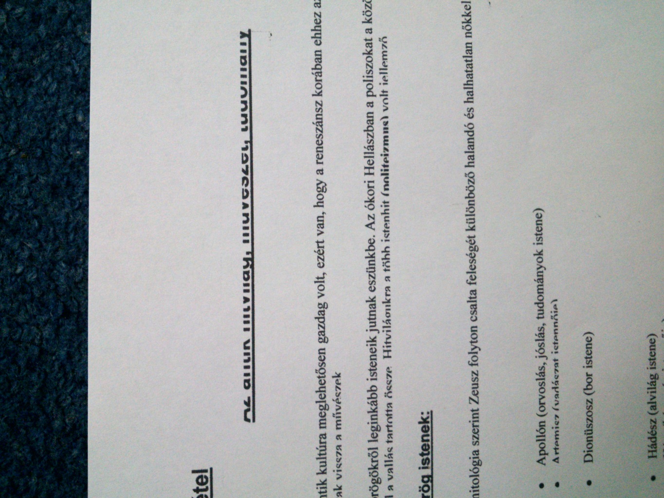

(#) gyorgy08 hozzászólása Máj 20, 2013 / 1
Nekem az a problémám hogy amikor nyomtatók egy szöveget akkor félbe vágja a szöveget és csak az egyik felét nyomtatja ki. ( kép rá a példa)
Cannon PIXMA IP2000 a nyomtató egy barátom adta kölcsön, mert most érettségizek és a tételeimet szeretném kinyomtatni egy ideig jó is volt, de egyszer csak ezt csinálta, kérem hogy nagyon segítsetek hogy mi lehet a baj.Már próbáltam egy másik gépről is de ott is ugyan ez volt. Előre is köszönöm.
(#) Gabó válasza gyorgy08 hozzászólására (») Máj 20, 2013 /
Nagyon úgy tűnik, hogy a fej a hibás/dugult. Első körbe próbálj fejtiszítást, és fúvókatisztítást indítani.

(#) Cinca válasza gyorgy08 hozzászólására (») Máj 21, 2013 / 1
Szia,
úgy tűnik, kiesett a szöveg fekete fúvókák egy része. Ezt nem lehet javítani, csak nyomtatófej cserével. Csináltass vele egy fúvókatesztet és ha a négyzetrács fele nincs ott, akkor ez a baj.
Megoldás:
A nyomtatómenűben a felbontást magasra kell állítani, vagy a papírt normálról magasfelbontásúra változtatni.
Az első esetben többször végigmegy ugyanazokon a képpontokon és így másik fúvókák átveszik a hiányzó helyeket. A magasfelbontású vagy fotópapír trükknél pedig a színes patronokból keveri ki a feketét.
