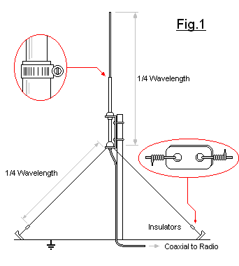

Szerintem kezdetnek egy egyszerű tekercs nélküli Tripleg antenna is megtenné, ami biztos siker. Végy egy 6m-es (peca) spicc botot én 1500.- ért vettem egy Multiban. Végy 4db. 2,7m hosszú kb. 2mm átmérőjű rézhuzalt valamint megfelelő hosszú akár RG-58-as olcsó koax kábelt! az egyik vezetéket ráforrasztod a koax kibontott meleg pontjára (közepére) a maradék hármat végénél összefogva összekötöd a koax visszahajtott és kicsit összecsavart harisnya részére pl. egy sorkapoccsal. A középső meleg érre kötött vezetéket felkötöd függőlegesen a pecabotra annak a hegyéig a valahova felállítod a pecabotot és a harisnyára (hideg pontra) kötött három szálat kihúzod oldalra 120 fokos szögben három irányba és lejtősen kb.45 fokban. szigetelő anyaggal pl. damillal kötöd ki ezeket és már csatlakoztathatod is az új antennádat a CB rádióba. Nekem az erkélyen volt ez jó ideig.Itt egy gyakorlati megoldás

Hali mindenkinek. Van egy Stalker IX es CB-m és egy 300 W os PC táprol hajtom/lehet egy kicsit gyenge de el ketyeg vele/Egyszer régen aputól kaptam egy Dixi 160 CMes pálcát tekercsel együtt. Valameik nap rááltam erre a CB-zésre. Csináltam egy M16os menetű dugót bele/melegpont közepébe szigetelve stb / és találtam hozzá egy sarokvasat meg egy Z alakú vasat. Ez fel is raktam az ablakomba RG-58 as kábellal. Tettem rá 3 pálcát árnyéknak, de hát a vétel nm igazán jó és az alu párkányt rákötöttem hülyeségből. Na hát így valamejst jobb. Kértem ism től egy SWR mérőt és hát nagyon rossz az eredmény :S vkitől vmi ötlet h lehetne kihozni a legjobbat belőle ? :S Kicsit lehet sufnis de nincs meg minden ezköz a jó munkához.
(#) pucuka válasza boris92 hozzászólására (») Dec 21, 2011 /
Ha azt a pálcát ami vízszintesen áll 120 fokra lehajtanád, és a másik oldalra is felszerelnél egy ugyanilyet, hogy az irányuk egymáshoz képest 120 fok legyen, jobban le tudnád hangolni.
(#) boris92 válasza (Felhasználó 13571) hozzászólására (») Dec 21, 2011 /
Én még arra gondoltam hogy árnyéknak felcsavarozok TV antennának a gerinceit. Az csak vastagabb alu cső, és még hosszabb is valamivel. Hát a pálca hosszabbítása fejtörős feladat lessz. Az a baj az SWR-el h közép 1 ,közép 40, felső 1, felső 40 2-3 közt van :S nem változik, és ugytom hogy akkor illesztés baj van/forrasztás stb/. Amúgy kb mekkora RG-58 as koax kábel kell ?
Ma szereztem 2 db 175 cm hosszú alupálcát, jó erős és mellé több kisebb alu csövet, azokat meg csinálom árnyék utána próbálkozok SWR-el. Remélem vmi változás lesz. Amúgy jó ötletnek tűnék és legalább jól meg csináltam eddig ?

Sziasztok! Ne okozzon gondot a pálca hosszabbítása !
Kísérlet képen egy sorkapocs segítségével egy bicikli küllőt egyszerűen hozzá fogatsz a pálca tetejéhez, amit előtte fényesre políroztál. Abból aztán 2-3 centis darabokat tudsz vissza csipkedni vagy a képen látható fehér kis teherautó tetejére szerelheted. Lehetőleg rövid ideig méregess nehogy meghaljon a rádió végerősítő része! A többi ötlettel egyet értek melyeket köbzoli és pucuka ajánlott.
(#) boris92 válasza (Felhasználó 13571) hozzászólására (») Dec 22, 2011 /
Mikor írtad hogy "A drótozás nem éppen szakmunka" akkor valósítottam meg nagy ötletemet /lásd fénykép/ Volt munkahelyemről sikerült megszabadítanom "pár" db 8as csavart +anyát+távtartót+alátétett, és hát összeraktam a 2 nagy árnyékot. Nagyon gondolkodok rajta hogy tényleg kitegyem-e az balakba :S szerintem nem igazán bírná el a felfogatásom :S az ablakba nincs akkor szél mint a tetőn :S de a tetőn jobb lenne az SWR meg nem lenne annyira baleset veszélyes :S de mikor olyan széllökések vannak hogy szószerint meg lökött :S szóval gondolkodok nagyon hogy mi legyen :S attol is félek hogy a villám belecsap :S de hát ha a rendes TV antennába nem csap bele meg a sok parabolába akkor ebbe mi oka lenne mikor kivan húzva még a rádióból is :S
