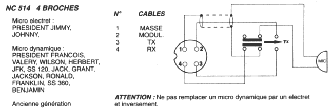

(#) ntomi hozzászólása Feb 11, 2012 /
Alan,President

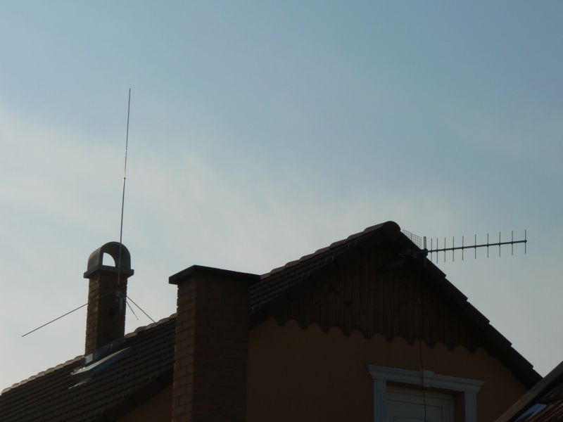

Köszönöm! Gondolhattam volna, hogy az antenna a ludas, hisz megint egy házi újításom van fönt a tetőn.(kisérletezős korszakomat élem) Előbb útóbb csak rászánom magam és veszek egy gyári 5/8-adost.
(#) satlokk válasza G80 hozzászólására (») Feb 12, 2012 /
Szegény kémény!Ha kiemeled a gerinctől szerintem más lesz a hatásfoka.
(#) G80 válasza satlokk hozzászólására (») Feb 12, 2012 /
Igen, tudom! Egyenlőre ide volt a legegyszerűbb tenni, mert már volt tartóvas a "szegény kémény"-en...
Fogadni merek,hogy mikrohullámu net antenna volt rajta!?
Bingó!

Ez gondolom a vicc kategóriában volt, kedves laszlo29?! Ezzel a kispórolt saját készítésű (0forint pénzből) antennámmal jó terjedés esetén kb50 km- ről hallottam embereket, akik engem is meghallottak (adásban csak erősítővel)!Persze ha rosszak a terjedési körülmények, akkor jó ha megvan a kapcsolat a ház és az autó között 20 km-en belül.
Nagyon sok hiányosságom van még, úgy tudásban, mint felszereltségben. A rádiózás szele tavaly november végén csapott meg, amikor hozzá jutottam egy Stalker 9-hez meg egy rakat Marko CB747-hez. Azóta eltelt szűk 3 hónap a nulla tudástól számítva és mára minden érdekel, ami a rádiózáshoz köthető! Olvasom az Antenna könyvet, a szakirodalmakat, a hullámok terjedése stb, egész az alapoktól. Közben persze kisérletezek!Szivesen fogadom az igazi "nagyágyúk" oktató szavait, úgy mint Pucuka is itt az oldalon, aki nagyon sokat segít! Költségileg a 40 ezret nem léptem még át!(a két erősítő 25e + egyéb)
Egy egyszerű 32 éves autószerelő vagyok, nincs most pénzem gyári 5/8-os antennára sem...
Ezek fényében azt mondom, hogy az legyen az első ember aki lekicsinyli az írásaim, aki többet tudott és előrébb járt nálam 3 hónap után, a nulláról indulva!

Egyetlen aprócska megjegyzést engedj meg!
Inkább egy jó antennát kellett volna venned az erősítő helyett, ugyanis legyen bármekkora a teljesítményed, ha rossz hatásfokú az antennád, akkor egy fabatkát sem ér.
A rádiósok egyik alapmondata: (ha szabad így fogalmaznom)
a nagy távolságú kapcsolatok létrehozásában 20%-ban a rádió és 80%-ban a jól kihangolt antenna a felelős. Én személyszerint 50-60 km-t mobilból is átbeszéltem már, átlagosnak mondható terjedésnél. ...mert nagyon precízen lett kihangolva az antennám, de még a hozzátartozó koaxkábel hossza is.
Mindenesetre sok sikert a rádiózáshoz! Jó lesz az, csak ugye ha nem tehetős az ember, akkor csak lassan áll össze a végleges állomás. (már ha az lesz a végleges, hiszen az ember mindíg jobbat és jobbat akar, a határ pedig a csillagos ég)

Vártam is ezt a kiigazítást! Abszolút egyetértek, hogy a jó antenna lett volna az első és legfontosabb, ami leginkább döntő szerepet játszik! Ugyanúgy, mint a minnél magasabbra való elhelyezése!Csak az a baj ugye, hogy mindenféle engedély nélkül nem akarok feltűnősködni(egyenlőre), különben sokkal magasabbra tenném a mostani kis antennát is. Így teljesítménnyel ellensúlyoztam valamelyest az alacsonyan szerelt, viszonylag gyenge antennát, ami el is érte az egyenlőre kitűzött hatótávot! A stabil csöves erősítő nem okoz gondot a szoszédságban tv zavar szempontjából, így egyenlőre nem tartok bajtól! Az SWR a hosszú koax végén 1:1,2 erősítő nélkül(amit rövidebb távnál fölösleges bekapcsolni), ez ugye az antenna közelében sokkal több, de már nem bíbelődök vele. Majd a gyárival, ami sokkal feltűnőbb jelenség lesz, de előbb- utóbb csak bevállalom....

Szia! Akkor kb azonos korúak, vagyunk, én az adóteljesítményedre, adási üzemmódodra gondoltam. Sose lehet tudni, hogy ki olvassa az írásaidat, ha privátban írod, akkor csak a Marci olvassa. Amúgy nem rossz az az antenna, amit használsz, én is használtam olyant. Nem drága egy penetrátor, hidd el, hogy sokkal jobb mint amit most használsz, ha visszaolvasol, meglátod, hogy én is majdnem dobtam egy hátast, mikor kipróbáltam. (A rakat Marko- ból én is szeretnék egyet "olcsóért") Üdv:Laci!
