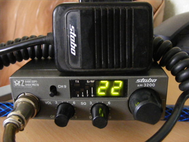

(#) G80 válasza pucuka hozzászólására (») Ápr 7, 2012 /
Megosztottam a tapasztalatom és nem tudok mit hozzáfüzni, csak annyit, hogy minden úgy van nálam, ahogy leírtam! Ilyen rádióval:
(#) pucuka válasza G80 hozzászólására (») Ápr 7, 2012 /
Ha ennyire zavaróan zavarérzékeny ez a CB -d, akkor ott a gk -ba való beépítéssel is lehet probléma.
Nem tudom, lehet hogy csak zavarbaejtő helyeken járok! Az swr 1:1.1, a tápellátás rendben! Nincs is gond a kapcsolattartással egy bizonyos távolságig, míg a jelszint el nem éri a zajhatárt, na akkor vége! Mondjuk a legtöbbet használt szomszéd faluban lévő munkahely távolságára tökéletes 4 wattal...
Na de mindenre van megoldás, már csak be kell építenem az autóba az antenna átkapcsolót...
A rádió helyes beszerelése:
A + tápot közvetlenül az akkumlátor pozitív sarujáról, lengő biztosítékon keresztül, megfelelő vastag vezetékkel. (min 2,5, de inkább 4 mm)
A negatívot az akku közeléből, de a gk testjéről vezetjük, ugyanolyan vastag vezetékkel.
Az antenna csonkot mielőtt a kifúrt lyukba helyeznénk, egy derékszögű kampó féleséggel bellülről fémtisztára kaparjuk, majd grafitos, vagy réztartalmú kenőccsel bekenjük. A csonkot megmozgatva, hogy fémesen érintkezzen, összeszereljük, és jól meghúzzuk.
Ha ezután is zavarérzékeny, akkor a CB a hibás.
(#) G80 válasza pucuka hozzászólására (») Ápr 8, 2012 /
Antennacsonk alatt a fémtető belső oldala fémtisztára csiszolva, gyári körmös alátétjével szorosan felcsavarozva! Táp negatív a vázról, táp pozitív egy közeli 16mm2-es csomópontról a rádió gyári tápkábelével, ami ugye közel nem 2,5 mm2.
Amúgy szerintem a rádióval nincs probléma, csak azért gondolom, mert ezeken a helyeken bármelyik rádió zajzára kinyillik, ha nincs eléggé föltekerve, csak SSB-n viselhetőbb a zaj, addig a pármásodpercig...
Persze ha a másik oldalról közelítsük meg és azt vesszük, hogy az SSB üzem erősebb jelszintel átvihető nagyobb távolságra, akkor már annyira föltekerhető a zajzár, hogy nem nyitja ki semmilyen zavarforrás...
Azt hiszem kár ezt tovább taglalni, a lényeg hogy nem vagyok FM párti és ez csak a magas alapzajszintje és az ebből adódó szigorú zajzárazás miatt van...
