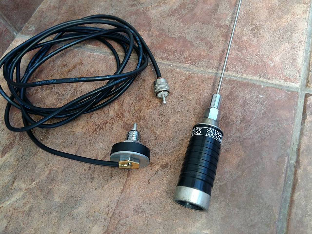

Antennát cseréltem a kamionomon. A problémám az hogy nem bírom az SWR-t lejjebb vinni olyan 1.7-1.8 körüli 40-es és 1-es csatornán is. Ettől csak rosszabb értékeim vannak.Az antenna a kocsi bal elején az A oszlopon normális testeléssel.
(#) pucuka válasza Bandika_23 hozzászólására (») Ápr 3, 2017 / 1
Jó lenne néhány fénykép az antenna elhelyezkedéséről.
Nem csak a "testelés" fontos, hanem az is, hogy a sugárzó közelében se legyen semmi.

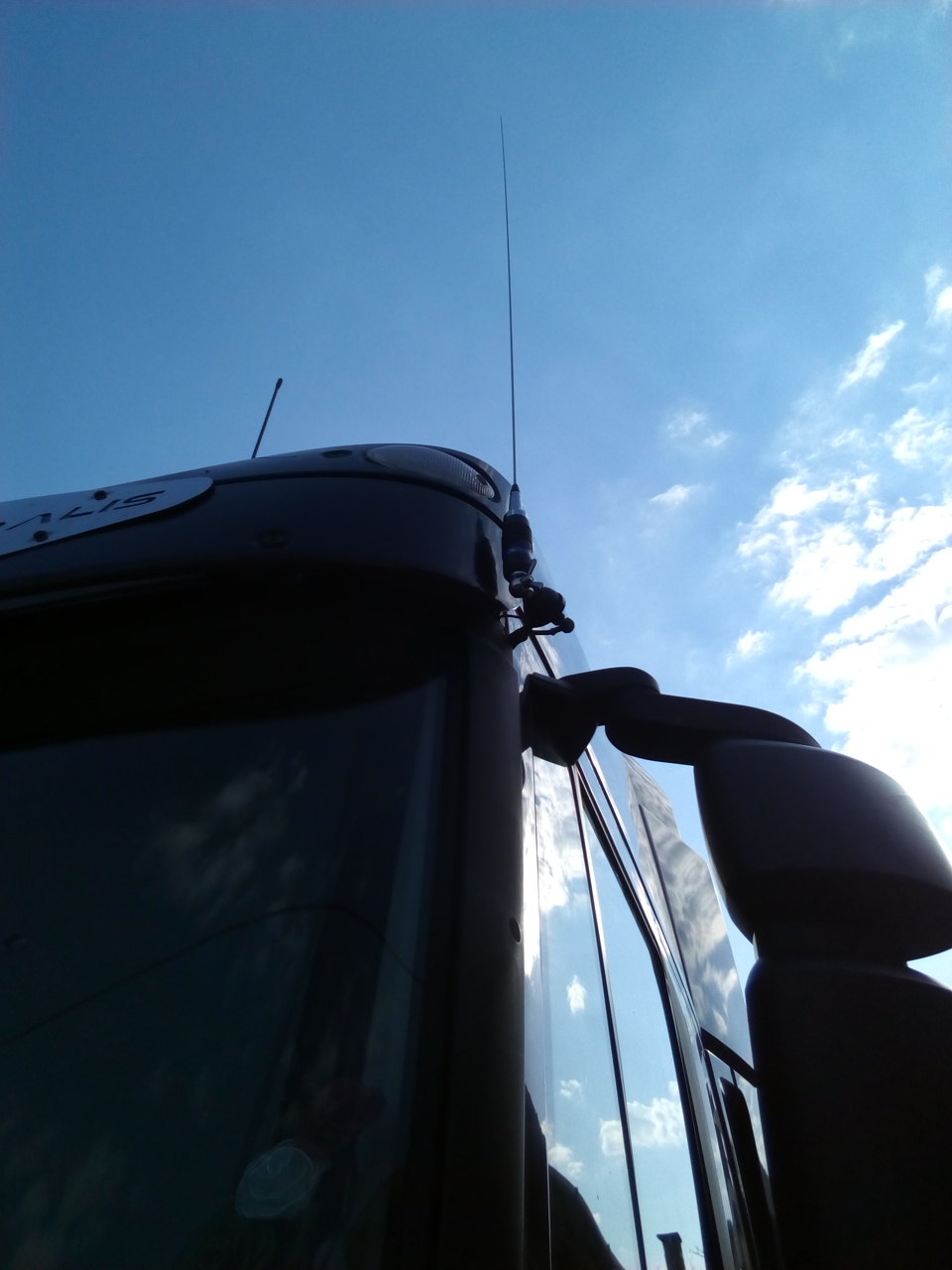

(#) Bandika_23 válasza pucuka hozzászólására (») Ápr 3, 2017 /
Így van feltéve. Ne legyen megtévesztő,az ajtótól felfelé műanyag a kaszni.
Ebből az antenna típusból kétféle létezett. Az egyik, amit vízszintes fém fellületre kellett szerelni, a másik olyan helyre, ami nálad is látszik. Nem a testelés a leglényegesebb, hanem az antenna másik fele, ami virtuálisan létezik. A különbség a két antenna között a betáplálás módja, amit abban a vastagabb részben elhelyezkedő tekercs, induktivitás, vagyis impedancia transzformátor határoz meg. Ugyanis más a betáp ponton mért impedancia, (amire illeszteni kell), ha közvetlen ellensúlyra (többé kevésbé vízszintes fém felület) csatlakozok a tápvonal (koax) hideg pontja, vagy a "levegőben" van, mint nálad is.
Keresned kell egy olyan antennát, ami a tükörtartó konzolra ajánlanak. Azzal jó lesz.
(#) Bandika_23 hozzászólása Ápr 5, 2017 /
Akkor ez nem jó nekem? Pedig nagyságrendekkel nőtt a "füle" meg messzebbre elszólok vele így is. Egyenlőre így hagyom jobbat nem tudok. Még lehet megpróbálom mágnestalpra tenni,gátha jobb lesz.
(#) pucuka válasza Bandika_23 hozzászólására (») Ápr 5, 2017 /
A jó antennát 1,5 alá lehet hangolni. 2 felett már veszélyes az adóra nézve is, bár a "füle" még jónak tűnik.
