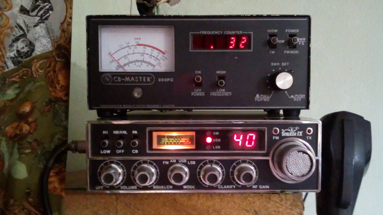

(#) P1251500 hozzászólása Ápr 29, 2018 /
Üdvözlet a még meglévő CB rádiósoknak!
Egy kis segítséget szeretnék kérni Tőletek...
Hozzám került (vásároltam) egy CB Master 250FC-t ,és ehhez a készülékhez kérnék Tőletek
Használati útmutatót.A neten nem igazán találtam róla semit sem.
Vagyis,hogy Power,és SWR mérés hogy csináljam.Vagy ha netán lenne hozzá egy magyar
kezelési utasítás azt nagyon megköszönném!
További szép napot Mindenkinek!
Üdv: József
(#) pucuka válasza P1251500 hozzászólására (») Ápr 29, 2018 /
Ránézésre igen erősen hasonlít a Stalker IX -re, merthogy rá is van írva.
Használati utasítást nemigen fogsz találni, de ha megérted a gombok jelentését, némi tekergetés után menni fog.
fontos! antenna, vagy műterhelés nélkül ne nyomogasd az adás gombot!
Tekerők sorban: ki be kapcsoló, hangerő szabályzó, zajzár érzékenység tekerő (a vételi térerő nagyságával is összefügg) modulációs üzemmód kapcsoló, tisztázó gomb, USB, LSB esetén lehet a hallható hang magasságát érthetőre állítani, RF erősítés, a vevő érzékenységét lehet állítani. Felette a nagygom a csatorna váltó, amit kijelez 1 - 40 -ig
A műszeren a vételi térerőt látod S(ignal) egységekben, adáskor a kimeneti teljesítményt.
A PA/CB kapcsoló PA állásban a mikrofont egy külső hangszóróra kapcsolja.
Az ANL egy kikapcsolható zajcsökkentő áramkör.
A hi/Lo elvileg kétsávos készülék lévén az alsó, és normál sávot kapcsolta volna, nálunk ki kellett kötni, ha lehet, most sem használd.
A tetején egy kombinált műszer, frekvencia mérő, teljesítmény és állóhullám arány mérő. Ha power ON -t bekapcsolod, teljesítményt, és frekvenciát mérhetsz. Az állóhullám arány mérésnél kiválasztod a teljesítmény határt, Az POWER/SWR/MOD kapcsoló köép állásában SWR -t mérhetsz (antenna beállítás, ellenőrzés) a beállított teljesítmény határnál megnyomos az adás billentyűt a mikrofonon, a műszer kitérését a végállásba állítod, majd megnyomos a gombot. Ekkor az SWR -t mutatja.

(#) P1251500 válasza pucuka hozzászólására (») Ápr 29, 2018 /
Köszi a gyors választ,igen a rádió az Stalker,a kérdésem a tetején lévő műszerre vonatkozott.
A poti kettő állásos kihúzva,és benyomva két különbözö funciója van.Ez is kellene,hogy melyik helyzetben mi a funkciója. A hátulján van egy pici antenna is,ez gondolom az aktuális térerőt méri,és a frekimérő alap helyzetben ezt az értéket mutatja.
(#) pucuka válasza P1251500 hozzászólására (») Ápr 29, 2018 / 1
A gombon levő felirat, PUSH (nyomva, de ott a rövid hasáb ikon is) REF(lektált), PULL kihúzva FS/FWD, térerő/haladó. Ebben az állásban kell végkitérésre állítani a műszert.
Az RF csatlakozót CB - SWR mérő bal oldali UHF csatlakozója - jobb oldali UHF csatlakozó - antenna/műterhelés sorrendben kell bekötni.
Köszönöm,most már minden világos!
