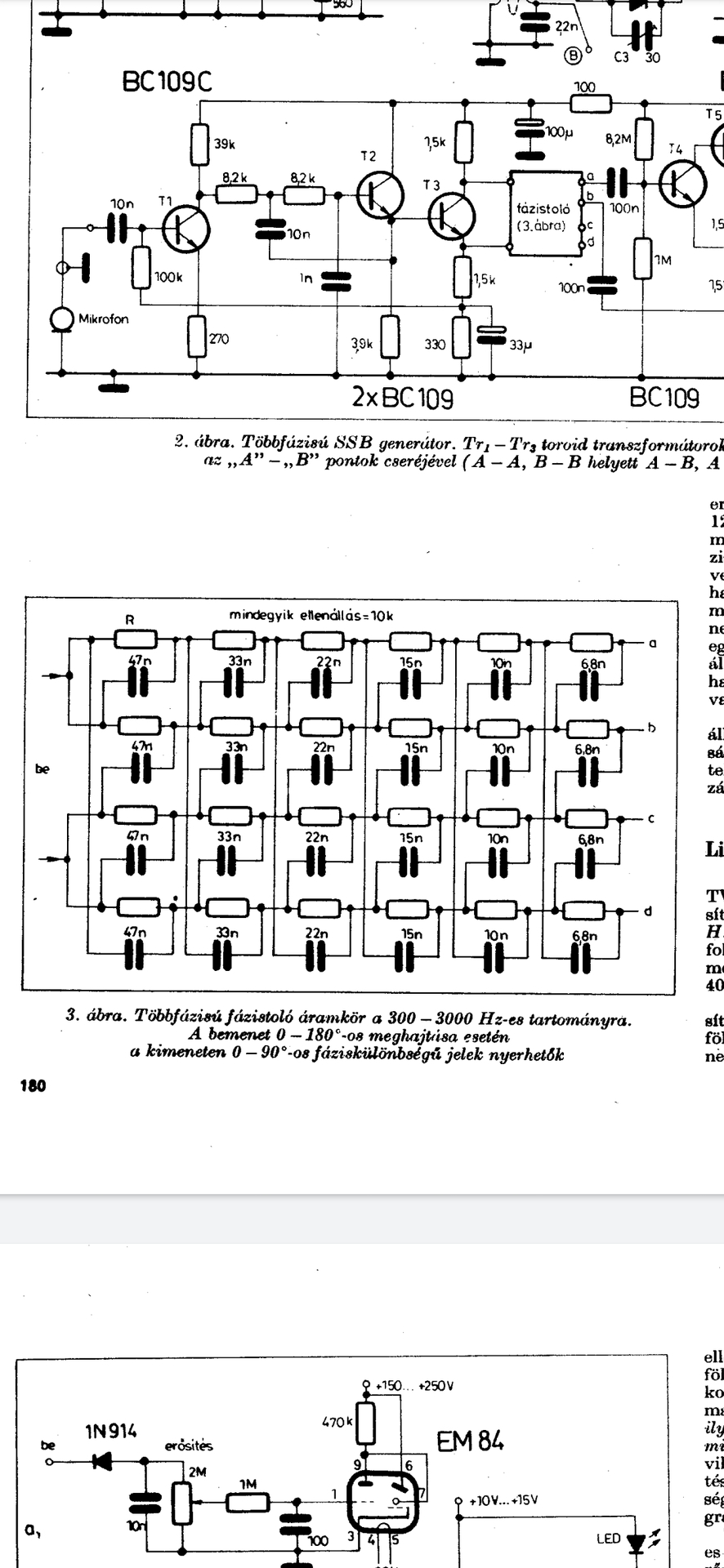

(#) pucuka válasza e-sporadic hozzászólására (») Júl 20, 2022 /
Szerintem kell lenni a cikknek folytatása. Egyrészt hiányzik a fázistoló áramkör rajza, másrészt ez csak egy 10,7 MHz -es generátor, ami előállítja az SSB jelet. (azt nem tudom hogyan, mert ahhoz ismerni kéne a fázistoló áramkört.
Ezen generátor 10,7 MHz -es jelét pedig fel kellene keverni, a CB sáv valamelyik csatorna frekvenciájára.
Ez legcélszerűbben egy PLL áramkörrel teheted meg, olyannal, ami a normál CB -k ben is van.
(#) e-sporadic válasza pucuka hozzászólására (») Júl 20, 2022 /
A fázistoló rajz itt van.

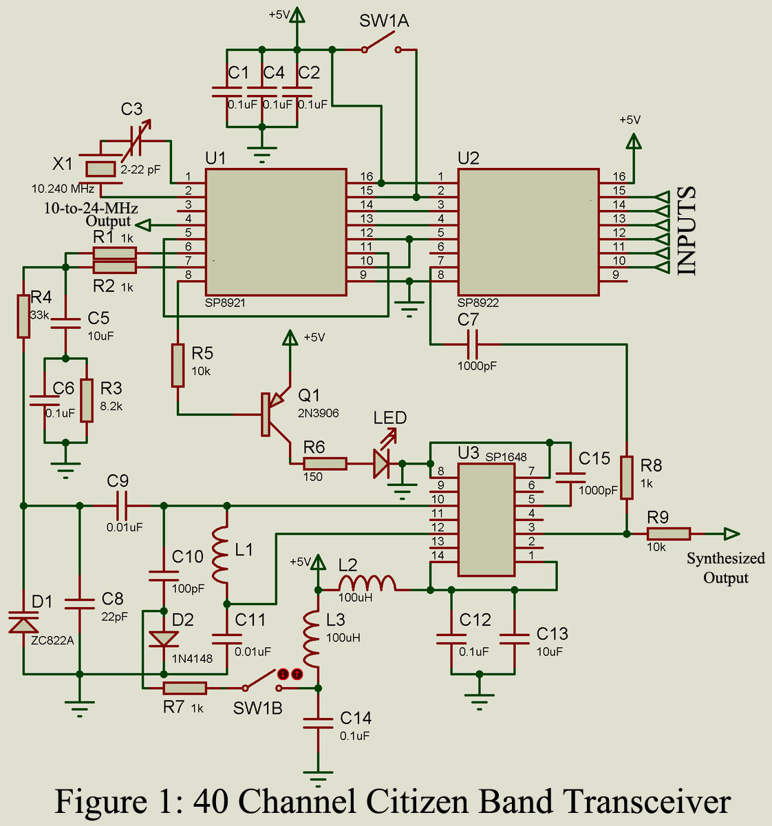

(#) e-sporadic hozzászólása Júl 22, 2022 /
Egy darab PLL oszcillátor rajzot találtam a témában.
https://bestengineeringprojects.com/40-channel-citizen-band-transceiver/
(#) Kera_Will válasza e-sporadic hozzászólására (») Júl 22, 2022 /
Ehhez kell még sok minden más ... SSB generátor bele kvarcszűrő stb...

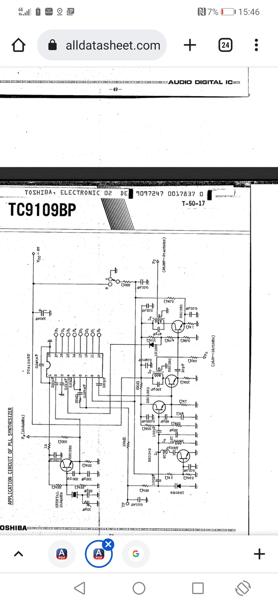

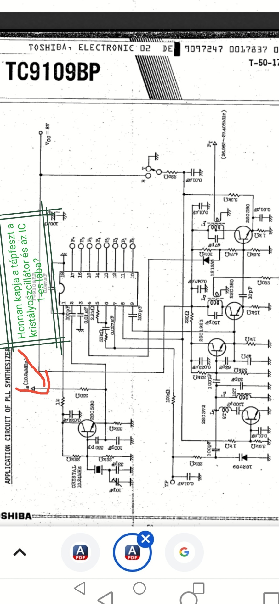

(#) e-sporadic válasza Kera_Will hozzászólására (») Júl 24, 2022 /

(#) gg630504 válasza e-sporadic hozzászólására (») Júl 24, 2022 /
Ahol van 8,0 volt
(#) e-sporadic válasza gg630504 hozzászólására (») Júl 24, 2022 /
Ha jól megnézzük látható a rajzon, hogy a 8 voltos tápfesz vonala csak "keresztezi" az IC 1-es lábához és a kristályoszcillátor kollektorához vezető vonalat. Csomópontot nem jelöl. Tehát nem kapja meg a 8voltot.Hiba van a rajzon.
A hozzászólás módosítva: Júl 24, 2022
(#) gg630504 válasza e-sporadic hozzászólására (») Júl 24, 2022 / 1
Rajzhiba. Elfogyott a pötty.
Folyóiratban a következő számban, könyvben pótlapon volt szokás a hibajegyzék. Nem egyedi eset.
Állítólag volt direkt huba is, hogy aki nem értett hozzá, csak megépítette, annak ne működjön.
Hát ez az IC saját katalógusa. Ott nem illik hibázni (?)

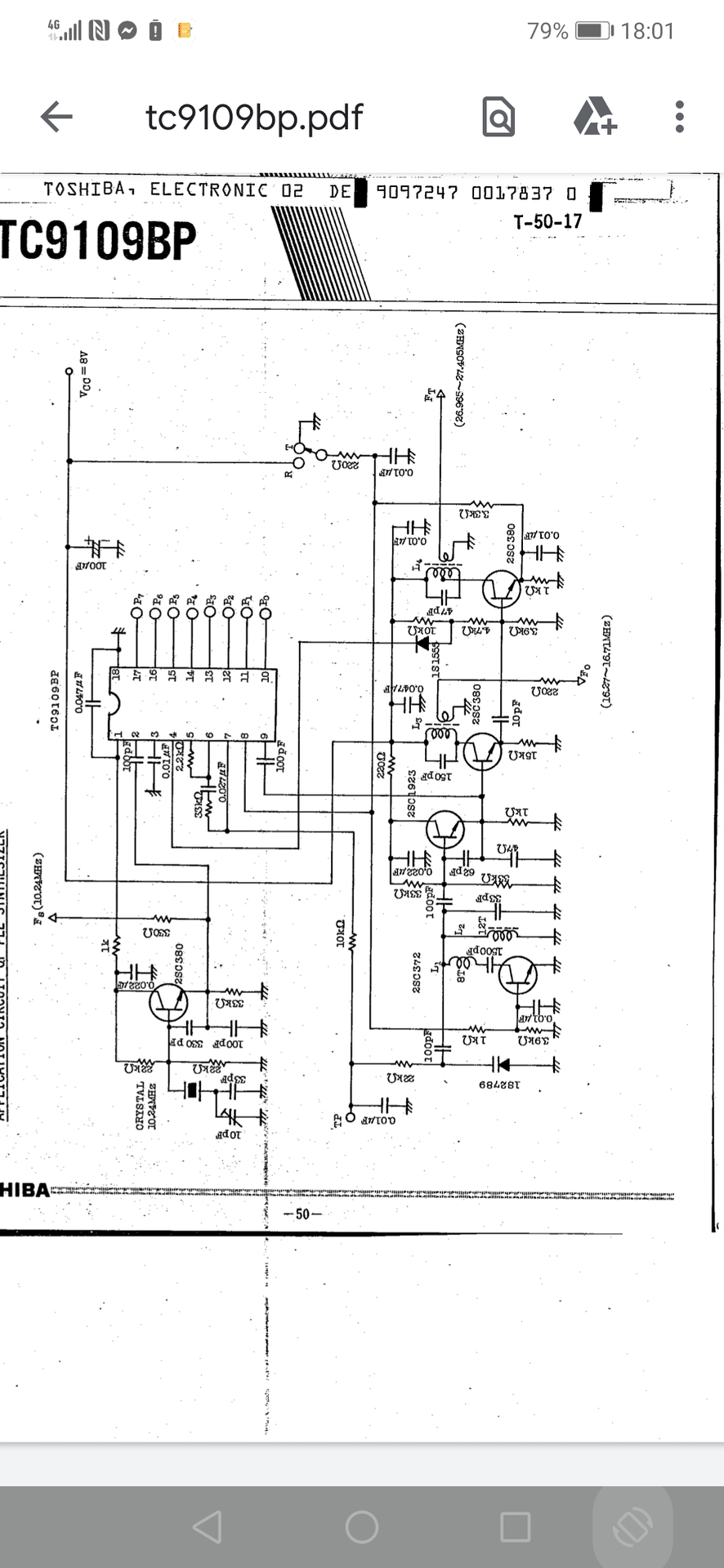

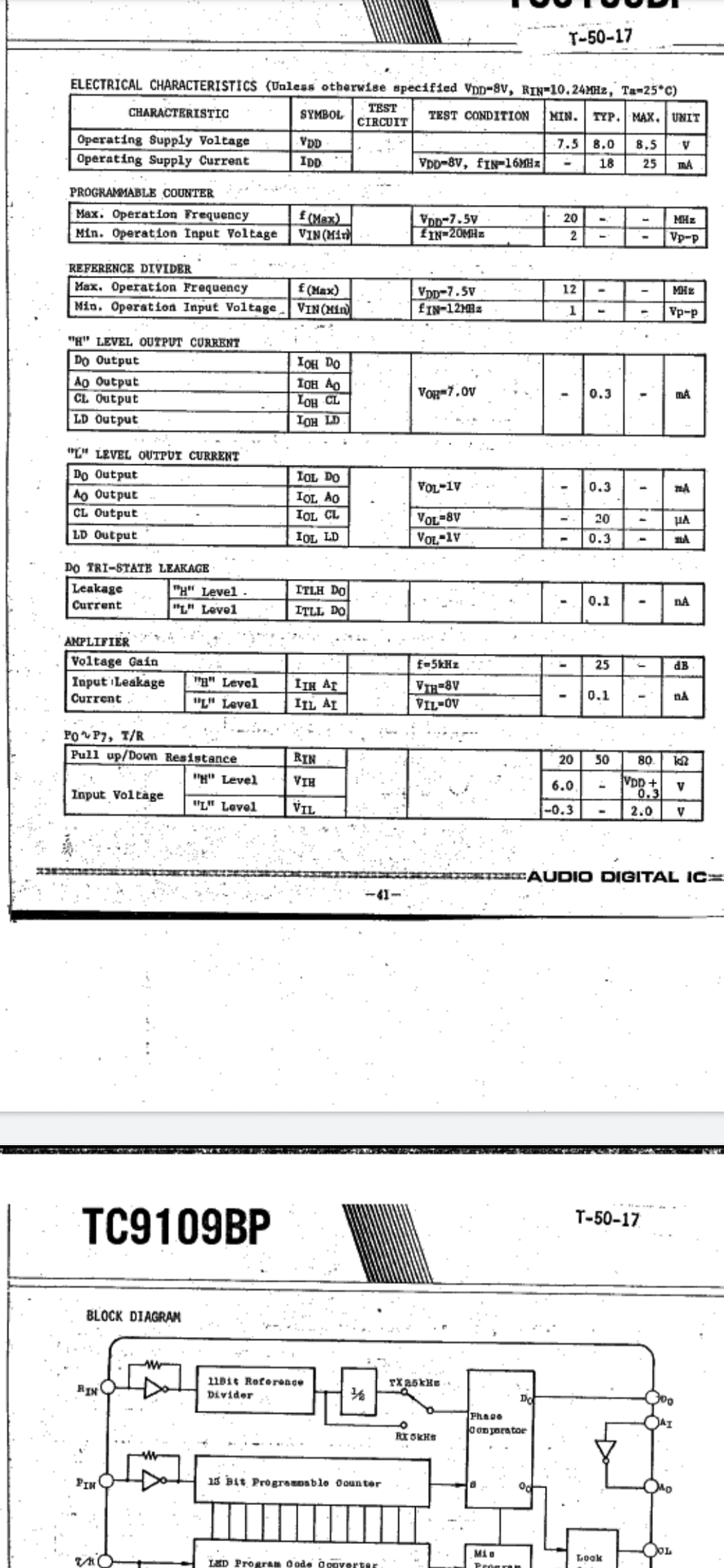

(#) e-sporadic hozzászólása Aug 24, 2022 /
Sziasztok! Ezen pll kapcsolást megépítettem. A programozható bemenet feszültségéről szeretnék kérdezni (P0-P7). A katalógus szerint 6v az igen és - 0.3v a nem. Az lenne a kérdésem mennyire térhetek el ezektől a feszültségektől. Segítségképpen mellékelem a kapcsolási rajzot, és a bemenő feszültségek táblázatát. Szeretnék kérni egy kis magyarázatot a kapcsolás működéséről. Előre is köszönöm.
A hozzászólás módosítva: Aug 24, 2022
(#) gg630504 válasza e-sporadic hozzászólására (») Aug 24, 2022 /
Az alacsony L szint 0 volt,
de -0,3 volt és 2,0 volt között lehet.
A magas H szint VDD = 8 volt,
de 6,0 volt és VDD+0,3 = 8,3 volt között lehet.
(#) e-sporadic válasza gg630504 hozzászólására (») Aug 24, 2022 /
Nagyon köszönöm! Tapasztalatokkal jelentkezem később. E-sporadic

(#) e-sporadic válasza pucuka hozzászólására (») Aug 31, 2022 /
Az a gond a tápfeszültséget a P0-P7 bemeneten akkor is kimérem, ha nem adok rá semmit. Már csak az utolsó tranzisztoros fokozat megépítése van hátra.
(#) Kera_Will válasza e-sporadic hozzászólására (») Aug 31, 2022 /
„tápfeszültséget a P0-P7 bemeneten akkor is kimérem, ha nem adok rá semmit.”
Ez azt valószínűsíti , hogy pull-up-down resistor van az IC-n belül.
Ilyesmit nem olvastál az adatllapján ?
Avagy egy táblázatott arról , hogy portok L/H állapot mátrixa milyen freki/csatornát jelent esetleg osztási viszonyt amit a PLL osztó 1:N áramköri elemei elvégeznek?
Ekkor minden "cím/csatorna/frekvencia választó/osztási arány" P0-P7 port bitje magasan lehet.
A csatorna választás ezek szerint úgy történik , hogy a port biteket testre kell húzni.
A békesség érdekében ne csak rövidzár legyen hanem esetleg 100-200 ohmos ellenállás amivel földre húzod.
2 eset lehetséges ha így hagyod a portokat (mind H) , vagy a legmagasabb / legalacsonyabb osztási arányon fog állni a belső 1:N osztója a PLLnek. Ettől függően a legalsó/legfelső frekvenciát fogja generálni.
Ha mindet lehúzod testre (L) akkor pedig fordulni fog a helyzet.
Mindez a PLL-ben lévő logikai hálózat kialakításától függ.
Lehet nem is fog élni a teljes 0-255 256 db csatorna választási lehetőség mert nincs is ekkora szélessége a teljes CB sávnak 5 vagy 10 kHz raszterrel számolva 1.25 vagy 2.5 MHz átfogást jelent.
Ezt valamikor mechanikusan magában a CB sok (40)állású yaxle oldotta meg , vagy egy dióda mátrix és a yaxle forgó együtt programozta a portokat.(csak 40 szabványos középső csatornát ismerte, alfa csatornákat nem ...stb. )
Vagy magában a pll ic belül volt letiltva (maszkprogramozotttan) az előosztó 1:N tényleges állapota.
Mindezt csak az adatlapból fog kiderülni.
(#) Kera_Will válasza Kera_Will hozzászólására (») Aug 31, 2022 /
Igen kozben kivancsisagbol megneztem az adatlapot ...
Van 2 ROM is benne igy maszkprogramozott elore be drotolva van . Akar merre nem lehet eltekergetni a cb csatikrol.
Van eegy abra ahol sok sok belso felhuzo ellenallas van a portok labaihoz rajzolva 42 oldal tombvazlat .
46. Oldal csatorna portbit matrix is ... ...
Ott van minden .
