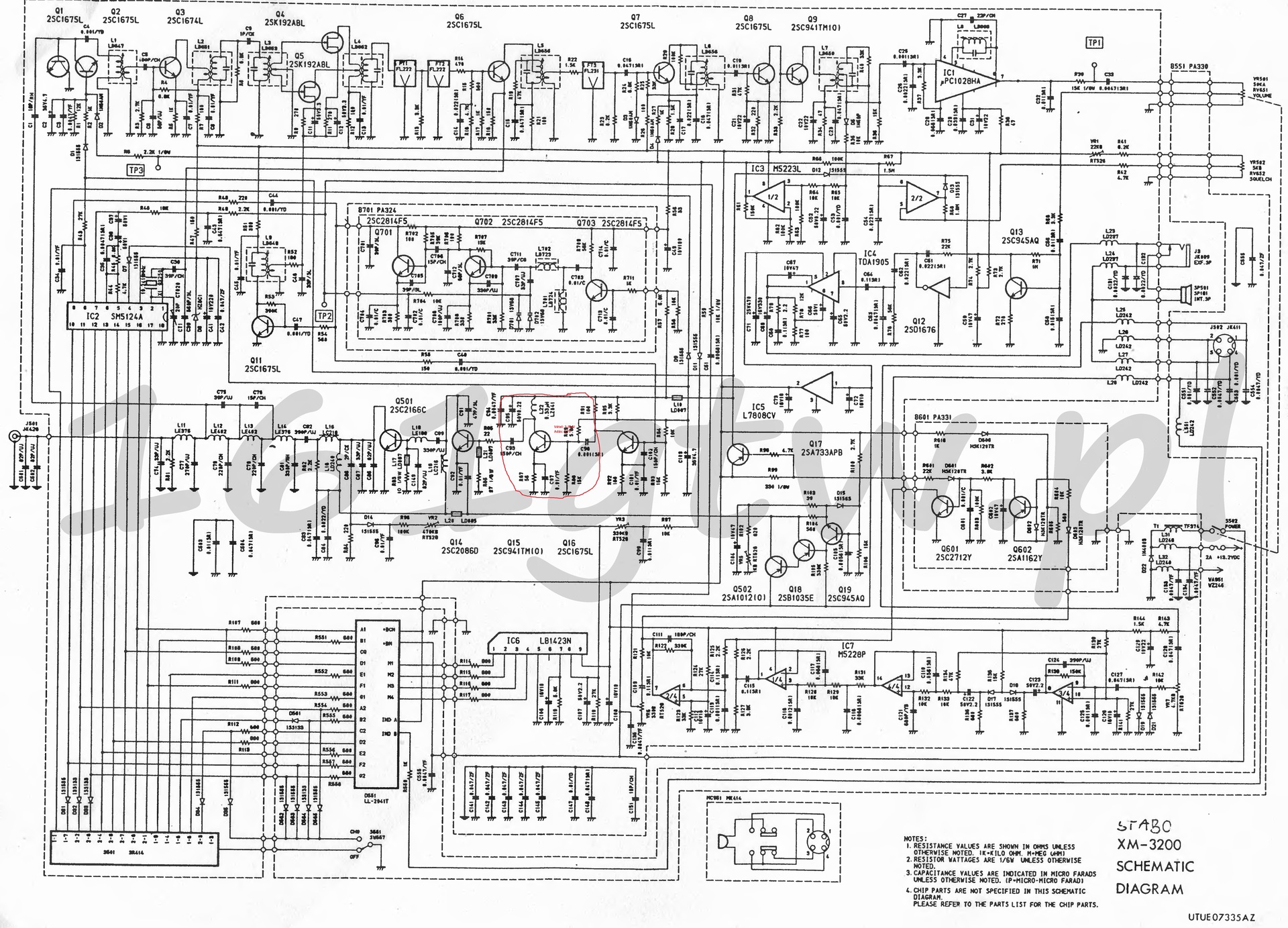

Sziasztok! A mellékelt rajzon látható rádió került a birtokomba. A vétel megy, az adás nem. Az adó végfokozat vég, és meghajtó tranzisztora, továbbá az előtte lévő 2 tranzisztor is hibátlan. A kondenzátorok ellenállások úgyszintén. A bekarikázott tranzisztor bázisán vételkor 2-3mV van, adásra átkapcsolva 3,7V-ra változik. Nem vagyok járatos a CB-k lelkivilágában(sem). Jó helyen kapirgálok egyáltalán, vagy téves az irány? Az összes tranzisztor kap tápfeszültséget is. Miket nézzek meg?
Előre is köszönöm!
(#) pucuka válasza tufatofu hozzászólására (») Aug 4, 2021 /
Egyáltalán a végfokozat kap vezérlést? Ezt megnézheted vagy egy 30 MHz -es oszcilloszkóppal, vagy egy diódás RF mérőfejjel a multimétered előtt. Az a fokozat, amit berajzoltál, az egy kapcsolt erősítő fokozat, alapból lezárt tranzisztorral, amelyet az adásra kapcsoló jel aktívál.
Annak úgy kell működni, ahogy leírtad. A kérdés csak az, hogy a 3,7 V esetében a bázison van-e az adás csatornájának megfelelő frekvenciájú RF jel.

Köszi a választ! Kötöttem rá SWR mérőt+50 ohmos műterhelést úgy próbálgattam. A tranzisztorokat kivettem és úgy mértem volt mindegyiknél erősítési tényező is. Onnan gondolom, hogy nincs adás mert a műszer sem jelez kimenő teljesítményt, se a beépített se az SWR. Oszcilloszkópom sajnos csak egy 2x25Mhz-s van

A 25 MHz -es szkóppal is tudsz indikálni egy 27 MHz -es jelet. Tapizd végig a jelutat, a végfokig.

Megnéztem, de csak egyenfeszültség változás látszik az adás gomb nyomásakor, mindegyik tranzisztoron.
Venni vesz, azt meg tudod nézni valamivel? (másik CB -vel pl) FM zaj van, ha nem vesz semmit?
Ha nincs semmilyen színusz a végfokban, akkor az IC2 PLL áramkör körül kell kutakodnod. Először azt nézd meg, hogy a 10,240 MHz -es kristályoszcillátor működik-e. Ha ez jó, akkor a VCO -t vizsgáld, Q701, Q702, Q703, és hogy változik-e a frekvencia adás/vétel váltáskor. TP2 pont

Annyira jutottam, hogy az SM5124A fél volt tápfeszültséget kap csak. A katalógus szerint 5,7-6,3V a működési feszültsége. A rajzon van a tápágában egy zeneres stabilizátor, de a panelen egy soros dióda van ami jó. Nem teljesen egyforma a rajzzal sajnos. FM zaj az van. Még látni lehet a tekercsek hangolómagján nyomokat, mintha "hangolták" volna. Ha el is tekergették akkor megette a fene?

Ha eltekergették, akkor elég savanyú a helyzet, műszerekre lesz szükség. Lehet, attól nem működik az adó rész, a vevő sem, mert a keverő frekit is a VCO állítja elő. Akkor a legfontosabb, a PLL -t lábra állítani, frekvencia mérővel, multiméterrel. Az elég babrás dolog.

A TP2 ponton milyen, (frekvencia, amplitúdó) jelet látsz RX, és TX üzemmódban?
Ha jól emlékszem, az egész VCO árnyékoló búra alatt van, ha az nem megy, akkor elég kellemetlen javítani.

Mindkét üzemmódban mérve egy olyan 13,5kHz frekvenciájú, látványra elég összetett jelet lehet látni, de lehet valami zavarodást mértem.
Adásban a 27 MHz -es vivőfrekvenciának kéne jelen lenni FM modulálva, vételnél volt az a kb 13,5 MHz de tiszta vivő. a II. KF - 455 kHz. (vagy +, nem vagyok biztos benne. régen volt)

Köszönöm a segítséget! Meg lett a PLL-nek a tápfesze, de a helyzet változatlan. Feladom, mert az én tudásom meghaladja. Az nyilvánvaló hogy eltekergettek minden tekerhetőt benne. Ki van kaparva a viasz zár több tekercsből is, egybe meg bele van törve a mag is, ahogy nagyítóval megnéztem.

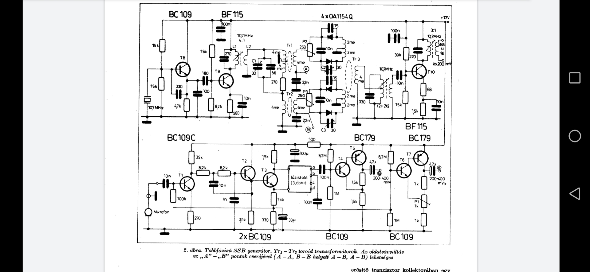

Sziasztok! A segítségeteket szeretném kérni. Szeretnék építeni egy 27 MHz-és folyamatos hangolású VFO-t, mellyel SSB(USB, LSB) jeleket tudnék kisugározni ebből a kapcsolásból. A probléma az, hogy a hangolt köröket 10,7MHz-re tervezték és nem tudom milyen módosításokat kéne tennem, hogy a kapcsolás 27MHz környékén rezegjen. A toroid áttételek, tekercsek menetszámának módosítási lehetőségeiről érdeklődnék és hogy egyáltalán ez a kapcsolás működhet-e a CB sávban. Előre is köszönöm E-sporadic.
