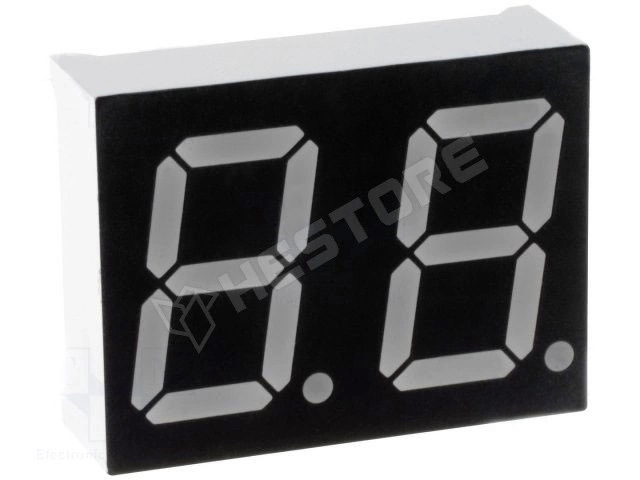

Az szerintem 7 szegmenses LED kijelző...
Például ilyen: https://www.hestore.hu/prod_10044570.html

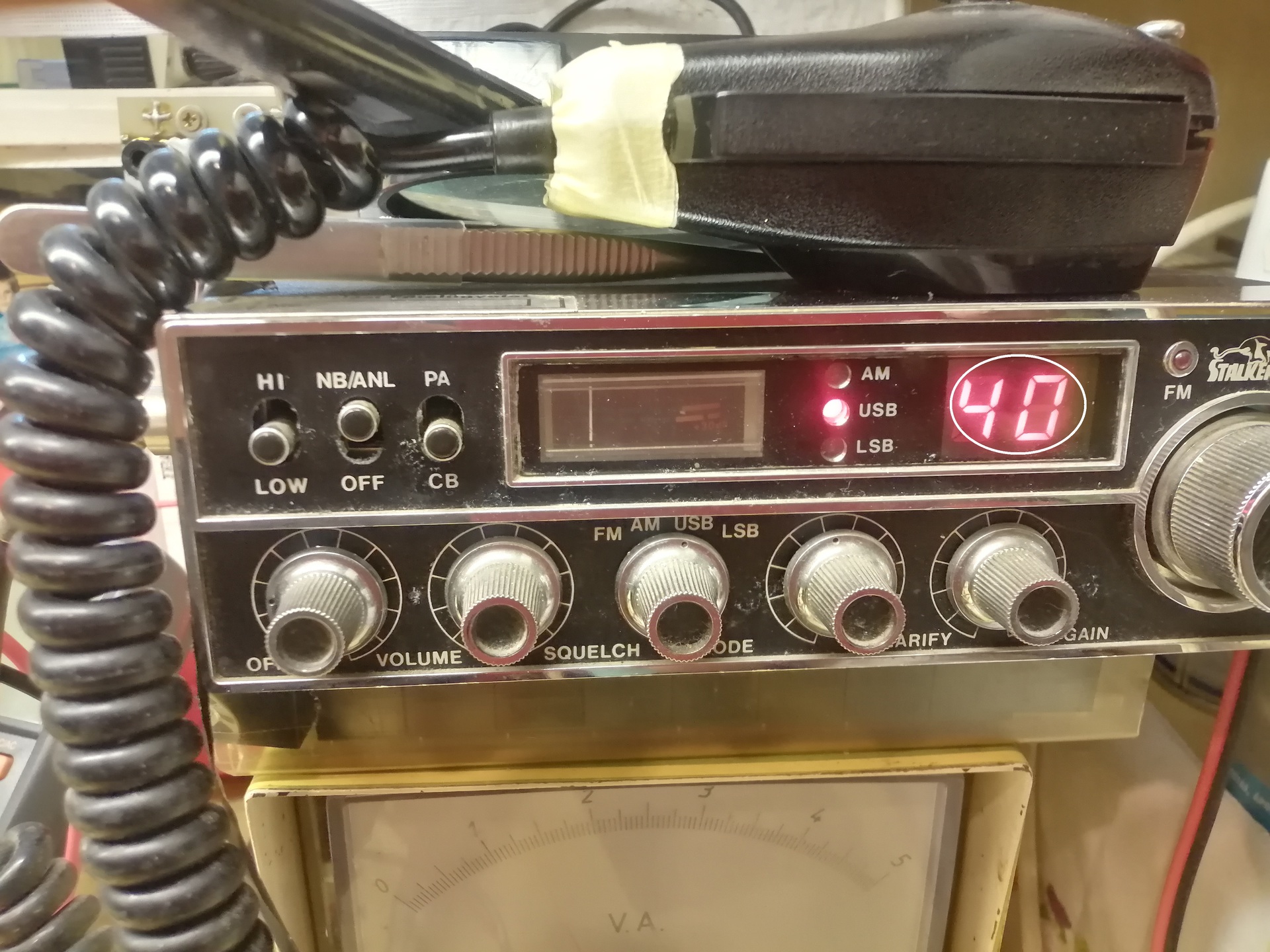

Kép...
(#) dB_Thunder válasza mraulajos hozzászólására (») Márc 13, 2024 /
Ez LED...
(#) mraulajos válasza dB_Thunder hozzászólására (») Márc 13, 2024 /
Amit fehérrel bekarikáztam, az LED? A 40es szám.
A hozzászólás módosítva: Márc 13, 2024
(#) kadarist válasza mraulajos hozzászólására (») Márc 13, 2024 /
Igen, hétszegmenses LED kijelző.
(#) kiszebra válasza mraulajos hozzászólására (») Márc 13, 2024 /
7 szegmenses kijelző, aminek minden szegmense egy LED.
(#) mraulajos hozzászólása Márc 13, 2024 /
(#) Szikravadasz válasza mraulajos hozzászólására (») Márc 13, 2024 /
Ehhez hasonló.
(#) mraulajos válasza Szikravadasz hozzászólására (») Márc 13, 2024 /
Nem hasonló, ez, az.
(#) Kera_Will válasza mraulajos hozzászólására (») Márc 13, 2024 /
Méretre, làbkiosztásra és tipusra is közös anód/katód?
(#) dB_Thunder válasza mraulajos hozzászólására (») Márc 14, 2024 /
Az eredeti TLR321, ami közös anódos, 10 mm karaktermagasságú cucc, pontos lábkiosztását nem találtam.
