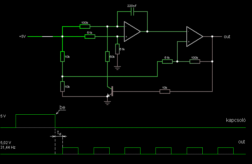

Egy clock impulzust szeretnék előállítani, méghozzá úgy, hogy egy bizonyos jel kezdete után induljon el az impulzussorozat (még erre sem találtam pontosan jó megoldást)...
Csakhogy, az történt, hogy ahogy így nézegettem áramköröket, láttam, hogy pl. az 555-ös vezérelt clock jel sem úgy kezdődik, ahogy jó lenne, mivel a kondenzátornak előbb fel kell töltődnie, tehát az első négyszégjel nem lesz ugyanakkora, mint a többi...
Nem tudjátok hogy lehetne megoldani ezt a problémát?

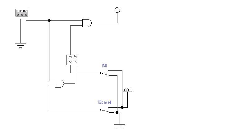

Hello. Kapuzni kell a folyamatosan (!) meglévő órajelet egy tárolóval, aminek az átbillenése szinkronban van az órajel élével. Vagyis, ha megvan a bizonyos jel, az engedélyezi a tároló billenését, de az csak akkor következik be, amikor megtörténik az órajel általd kívánt szintváltása. A tároló kimenete pedig nyitja az órajel útját...
(#) Medve válasza Gabor888 hozzászólására (») Nov 6, 2007 /
Valahogy igy:... A "Space" bekapcsolja az órajelet, az "M" ki
(#) proli007 válasza Medve hozzászólására (») Nov 6, 2007 /
Bocs Medve, de így semmi különbség nincsen, csak szinkronizálja az órajelet, de az nem akkor indul, amikor az indítójel indítaná. Nem biztos, hogy ezt szerette volna. Így az indító impulzus és az órajel fázisától függ, hogy mikor fog megjelenni az első ütem.
Egy normál kapuhoz képest, csak annyi a különbség, hogy az első órajel, mindíg egész hosszú lesz.
(Ezt az .ewb-t mivel lehet megnézni? Ez a szimulátor?)

(#) Gabor888 válasza kobold hozzászólására (») Nov 6, 2007 /
Átnéztem, és nagyon jó 5letnek tűnik az a D flip-flop frekvencia felező, mivelhogy ha jól gondolom, akkor az egész áramkörben lesz egy IC, amiben még lesz egy szabad D flip-flop...
A késleltetésekkel sincs bajom, merthogy az is kell, ha nem lesz, akkor max. egy inverterrel megoldom, mivel: a késleltetésnek pont annyinak kell lennie, mint amennyi egy négyszögimpulzus alacsony állapotának ideje, de itt sajnos a késleltetés nem annyi...
Az se gond, ha az impulzus alacsony, és magas állapota nem egyenlő hosszúságú... Egyébként ezt az egyszerű (az egyszerű megoldásokat szeretjük sztem ) D flip-flopost nem lehetne neki megadni, hogy akkor kezdődjön a jel, amikor én szeretném? vagy... Próbálkoztam ugyan (azzal a javás szimulátorral), de nem sikerült...
Mutatok egy rajzot, hogy mi lenne a lényeg számomra.
- Sokat szenvedtem vele, remélem megérte (PAINT)
- A szagatott azt jelenti, hogy tökmindegy...
- A felső egy bizonyos jel, onnantól kezd beindulni az áramkör
- Alsó pedig a kiadott clock impulse
- Tudom, hogy ez így bonyolult, de a lényeg tényleg csak annyi, hogy az impulzusok akkor kezdődjenek, amikor én szeretném, és hogy legyen elejétől fogva ugyanolyan a jel...
U.i.: Kösz a gyors válaszokat! És bocs, hogy ilyen hosszúra sikeredett...

Ha jól látom, akkor az indítójel megjelenése után az órajel, már állandóan jár, akár megszűnik az indítójel akár marad.
Ha lassú a kívánt órajel, akkor van egyszerű lehetőség, persze a pontossági és frekvencia igényeidet még nem ismerjük.
Az indító jelet megtárolod (CD4013 D tárr, vagy RS tár), és ezzel a jellel kapcsolod egy számlánc reset lábát.
Ha bebillen a tároló, a számlánc el kezd számolni, és szimmetrikus négyszögjelet fog szolgáltatni.
Ha hosszú a számlánc, akkor kicsi a hiba, mert az első órajel, max egy bemeneti óraütemmel térhet el.
A számlánc lehet CD4020, CD4040, és CD4060 pld.
Ha pld. 4020-at használunk, akkor az első ütem maximálisan a következő ütem 6milliomod részével térhet el, de a kimeneti órajel frekvenciája, max 600Hz.
Hát ezért kellene ismerni a megkívánt pontosságokat, mert dönteni, csak annak figyelembevételével lehet. (mint Szilva írtafenn)
- Kívánt órajel frekvenciája és pontossága
- Első ütemnél megengedhető hiba
üdv! proli007
