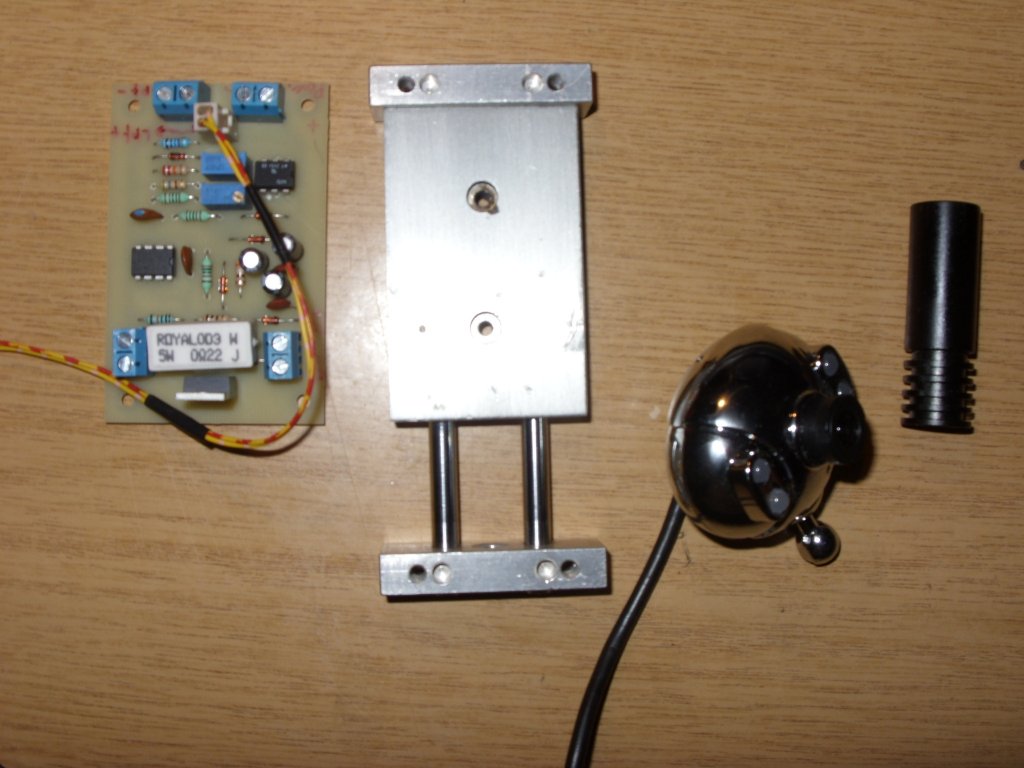

Kicsit kellene csak jobban összeraknod, ténylegesen már minden megvan, innentől már komolyabb gépnek számítana. Most ültem le tervezni a lézer feltét felületkövetőjét. Legyek anyagias, és bemutatom mennyi volt a project:
Áramgenerátor (min. max áram, 5 V moduláció) 1980 ft Ház/optika 1800 ft TO5 ös 1 W os 805 nm lézer 2800 ft plusz posta. Felületkövető: jött egy 27 mm mozogni képes kettős pneumatika munkahenger, lesz valami állítási lehetőség, Nagy Hoho adott műanyagot abból lesz felfogatás, ventilátor mindent magára adó elektronika műhelyben van, rugó a felületkövetőhöz akad. Maximum 10 mm tud korrigálni majd, ennyi épp elég. Ami a legfontosabb: Após megtámogatta a tervet egy csomó "hulladék" 10 mm vastag 500x700 mm es faforgácslappal. Miért nem védőszemüveg? Bár lehet ezt is venni egy kamera és a burkolat a géphez valószínűleg elég lesz, tovább gondoltam és mi van ha leszalad valaki valamiért? Van hogy óráig fog menni, akkor inkább burkolat.
Ezaz. És most jöhetnek a képek...
Kíváncsi vagyok milyen egy lézeres cucc.
Egyszerű mint a faék. Ez nem egy 80-100 W os CO lézer, az azért már nem annyira játék (1 W se az) . Most a felfogatás/felületkövető második része van tervezés alatt. Lényegében a Z tengely irányjelével lesz vezérelve, mivel egy feltét ezért kap egy Lézer nevű módot a gép, így kicsit át tudom konfigurálni a dolgokat, de lehet akár post proceszort is átírni. Ennyi kell hozzá meg még amiket tervezek. Érdekes lesz a kamera lerögzítése, de majd megoldom.
Amit tudni fog, nagyon lassan égetni fába. Ami miatt kell a felületkövetés a minél jobb fókuszba tartás. Már csak felületkövető végét kell kitalálnom.

megtudhatnám ennek az olcsó (2800ft) 1w-os lézernek a forrását, honnan lehet beszerezni?
Ebay ről lehet ennyiért venni, persze mivel többen vettük egyszerre így jobban jött ki. Volt 2800-2900 forintos darabárú védel is. Ehhez még kell optika/ház, némi tuning ha méreteltérések vannak a dióda és a ház között, kell egy áramgenerátor ami nem baj ha kapcsolható két állapot között. Felületkövető mindenképp kell, a miért az az anyagok síkeltérése, 0.8 mm van egy 300x300 as 6 mm es rétegelt lemezben, el van hajolva, ennyit észrevétel nélkül nem fogna át. De a legfontosabb! Minimum védőszemüveg , ez nem játék, ettől kevesebbtől is megvakulsz.
