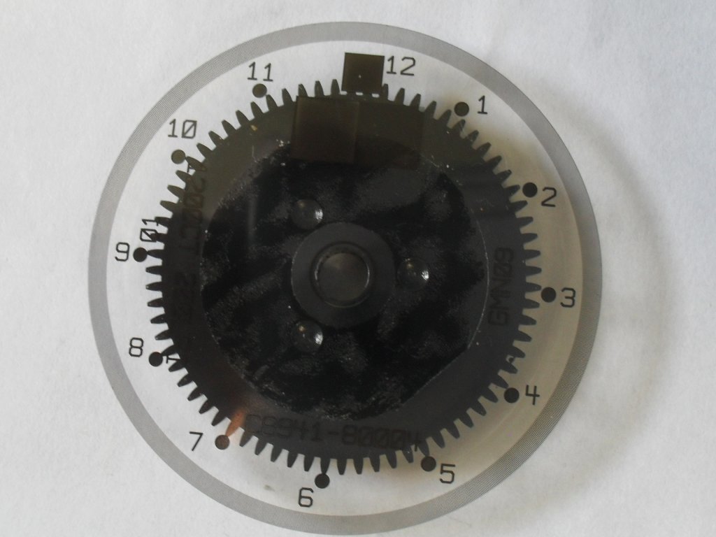

![]() Sajnos szerintem nekem ez nem jó. Lézerrel játszadozok, már kezd elfogadható lenni az eredmény, de a tökéletestől még messze vagyok. Okosok szerint diódalézer helyett CO2 laser kellene, de az meg nem egyszerű.
Lézerrel műanyagot vágni? Sorjamentesen nagyon nehéz elképzelni. Van valami trükkje?
Nekem csak 0,10-0,15 mm vastag fóliát kell vágni, picit sorjás, de nem nagyon. A gond inkább a vágás vastagságával van. Jó volna akár 0,2mm-es téglalapot is kivágni, egymáshoz jó közel többet is. Na ez nem tökéletes. Gravírtűt is próbáltam, azzal egyelőre kicsit jobb eredmény született, de nem sokkal. Azért nem tetszik a gravírtű, mert a 0,1mm fólia vágásához a Z tengelyt nagyon pontosan be kell állítani. A 0,1mm-es hegyű gravírtű nagyon kopik, főleg ha kicsit mélyebbre megy, ha meg csak a tetejét karcolja, az akkor nem vágja el.
Próbáld ki! Kimondottan erre van kitalálva.
Az öntapadós fóliáknak nagy előnye, hogy viszonylag vastag alátét van, amit nem is kell átvágni, ez a hordozó réteg, és az sem nagy gond, ha mégis belehasít.
Az Y tengelynek valóban pontosan kell pozicionálni (mint a többinek), de ha a gép a saját asztalát magának marja (köszörüli) fel, a felületkövetés tökéletes.
