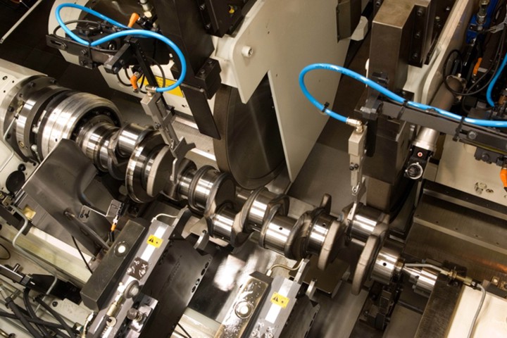

Ez egy csoda masina :yes: .Hasonló gépen ,hasonló megmunkálás mint a képeken. A mikron számokkal leírva úgy helyes ahogyan írtam. A tizedes pont után, tized, század,ezred következik. A mikron a milliméter ezred része.
Bocsáss meg oktalanságomért. Csak kérdezem TE ilyen pontos gépet akarsz építeni,vagy csak az elvi megvalósíthatóság érdekel? Igen vannak olyanok is mint Te írod csak ott "optika" végzi a mérést. Ott nem lehet más a mérést zavaró dolog PL hűtőközeg.
5 mikronos (0,005mm) ismétlési pontosság két különböző helyen történő pozicionálásnál (egy szimmetrikus átfordításnál) már egy század mérési hibát ad... ha ehhez az egy századhoz hasonlítom a tűrésmező szélességét, összemérhetőek. Ha egy tizedes pontossággal akarsz valamit megmunkálni, akkor a mérési hibának nem szabad ennél nagyobbnak lenni, különben keserves csalódás érhet.

![]() Nem jól írtad, Te 0.005umm-et írtál pedig helyesen 0.005mm. Nem a miliméter ezredészének(u a mikro jel helyett) az ezredrésze(m). Csak ott rontottad el, hogy beleraktad a u-t a mm elé umm-et írtál um helyett. Magyarán nem mikro miliméter, hanem mikrométer. Soha nem gondoltam, hogy vezérmű tengelynek 1-2 mikronos pontosságúnak kell lenni.
Elnézést,ha valakit megbántottam, nem volt szándékomban! Gulasoft igazad van tévedésemet illetően. Észre vettem később de akkor már nem engedett javítani a rendszer.
![]() Ha már off akkor még megjegyezném,hogy ezeket a méreteket mérőgépeken mérik. Ezek természetesen még pontosabbak mint a megmunkáló gépek. A nálunk használt mérőgépek egy része lézert használ a mérésre aminek egyik legdrágább alkatrésze egy ránézésre közönséges tükör. Ezzel részemről befejezem az offot ebben a topicban. ![]()
