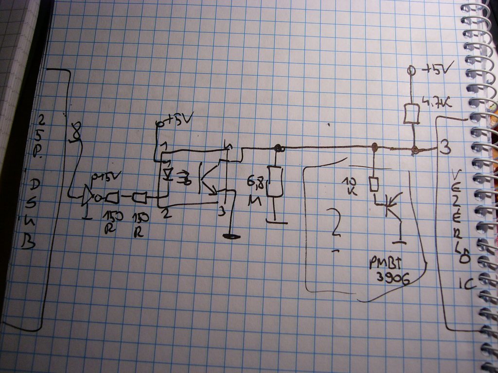

(#) emmzolee hozzászólása Máj 1, 2012 /
Ma el tudtam indítani a gépemet. Igaz nincs még össze szerelve, de az orsók a sík csapágyak és a motorok a helyükön vannak.
12-es, 3mm menetemelkedésű orsók vannak benne. 66,6666666-ra állítottam a mm-enkénti lépést. Azt vettem észre, hogy amikor egész lépést állítottam be, akkor gyorsabb tudott lenni. Tehát egész lépés esetén 5500mm/percet simán bírta.
Féllépésnél 133.333333333-ra állítottam a mm-enkénti lépést. Ilyenkor meg csak 3500mm/percet bírt.
Mitől lehet ez?
A frekvencia bőven 10KHz alatt van még mindig. 6100 körül ha jól emlékszek. Tehát a kernell freki meg sincs közelítve, de még a 817-es optók sincsenek a határukon.
A motorok 1.39Nm-es Powermax-ok. Gyári adata szerint 1550Ford./ perc -et bírnak. Én megpörgettem őket 1850-el, azt még lépés vesztés nélkül bírták. Fölötte voltak bajok. A motor vezérlő csk 2A-t tud, a motor meg 3.3-at. Lehetne ez még jobb is. Mindegy.
A kérdés az, hogy miért bír kisebb sebességet fél lépésben, mint egészben?
A Nanotec motor vezérlőnél honnan lehet tudni mikyen jel szélességet állítsak? Olvastam egy két vezérlőről, aminél meg adták. Itt nem. Beállítottam 5uS-ra. Mi a jelenség ha ez nem jó érték?
A Dir lábon is érdekel a dolog. Ott mit lehet be állítani a Mach3-ban 0-5-ig?
A "X" tengely gyorsabb sebességnél közép tájékon berezonál. Az mitől lehet? A csapágy lóghat? Vagy az orsó szokott inkább? Danamid anyám van.
Esetleg lassítani kell a gépet? (lassabban is csinálja.)
Jelenleg 0,015mm a felbontás egész lépésben. Érdemes még lemenni fél lépésre? Nem tudom mik az elvárhatóak egy átlagos mechanika esetén.
Nyák készítés esetén az 1/32 rasztert 5 lépésből tudom össze hozni. fél lépésnél meg 10. Szerintem nem szükséges, de ha azt mondjátok, hogy menjek följebb, mert úgy szokták, akkor ok.
Ha nagyon le lassítom a lépéseket, akkor szét rázza a gépet a rezonancia. a motor, és a tengely közti tengelykapcsoló is kilazult. Mit lehet ilyenkor tenni? Menetragasztó? Vagy van valami praktika?
A mechanikáról nem csináltam még képet. Azért nem szúrtam be.
Minden kérdésemre érdekel a válasz. Ha tudtok választ írjatok.

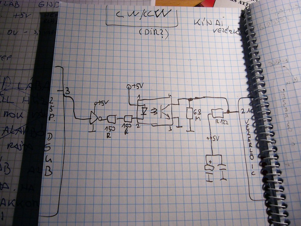

(#) emmzolee válasza emmzolee hozzászólására (») Máj 1, 2012 /
Optós illesztő kártya.
Ezzel vannak bajaim.
A dir nem megy rendesen. Van amikor össze-vissza ugrál a motor. Beteszek kapcs.rajzot az enyémről, és 2 rajzot egy kínai vezérlőről. Nem nagy difi van, mégsem ok. Valószínű a logikai szintek nem valami frankók.
Nincs valakinek esetleg tuti megoldása? Kapcs.rajz jól jönne.
Sirnyeteg. A tiéd publikus? Csak ezt a részt szeretném össze hozni.

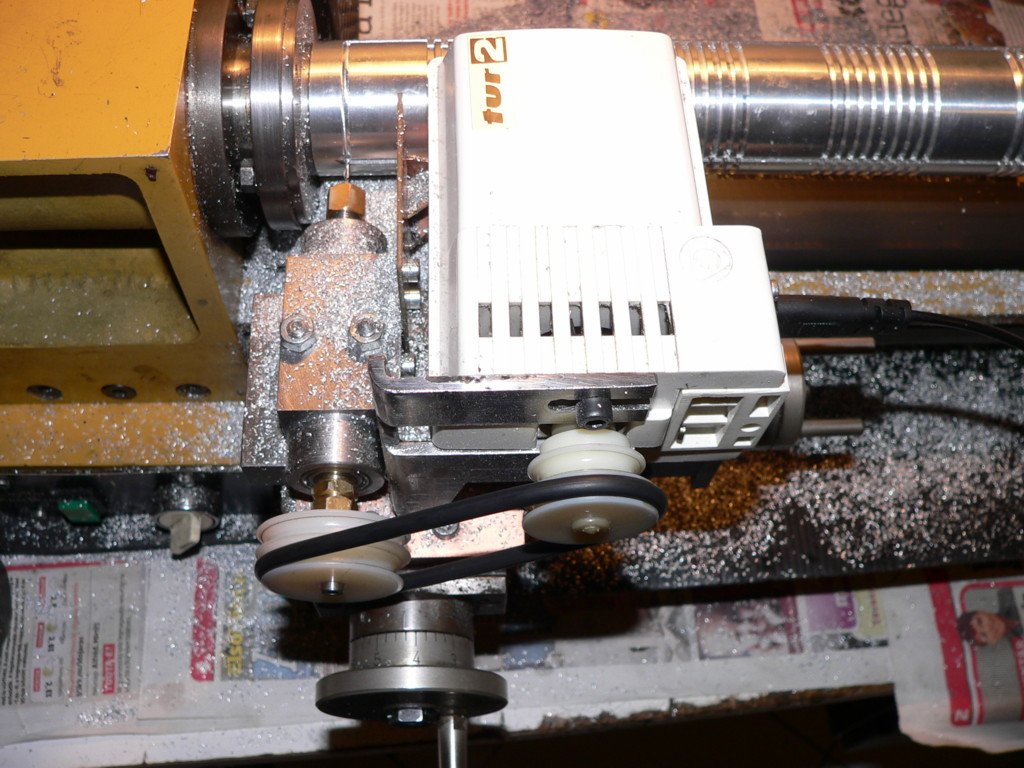

(#) mex válasza emmzolee hozzászólására (») Máj 2, 2012 /
A múltkorában nekem is szükségem volt egy főorsóra hirtelen... Alucsövet munkáltam meg és házilag szíjhajtás volt a leggyorsabb, legkézenfekvőbb, az adott körülmények közt. Tulajdonkép a "szíj" egy 90x5 méretű O gyűrű. A maró 2.4mm átmérőjű, és 1mm mélységű fogásokat vettem. Az O gyűrűnek meg sem kottyant, nem csúszott meg.
Nyákfúráskor bátran lehet alkalmazni, ott közel sincs akkora terhelésnek kitéve.
Persze jobb a kuplungos tengelykapcsolat, de azt precízen be kell állítani, mert nagyobb fordulatoknál igencsak berezonálhat.
Ilyeneket használok többnyire az itthoni saját konstrukciókhoz. A tekercskivezetéseket át lehet kötni, ha fordítani kell a forgásirányt, és be szoktam építeni egy kétpólusú csatlakozóhüvelyt az eredeti tápkábel helyére, így mobilabb, és egy külön erre készített fordulatszabályzóval használom azt, amelyiket éppen kell.
