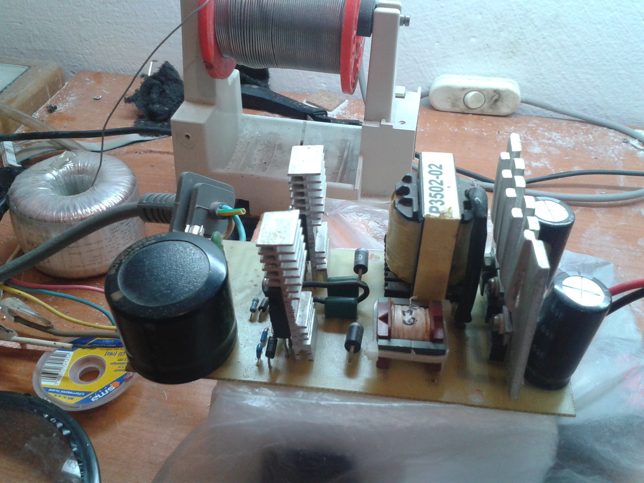

Találtam a fiókban egy 2*25v os kapcsitápot (kb1éve csereberéltem ) és kipróbáltam vele a marómotort . Igaz hogy még csak manuálisan
