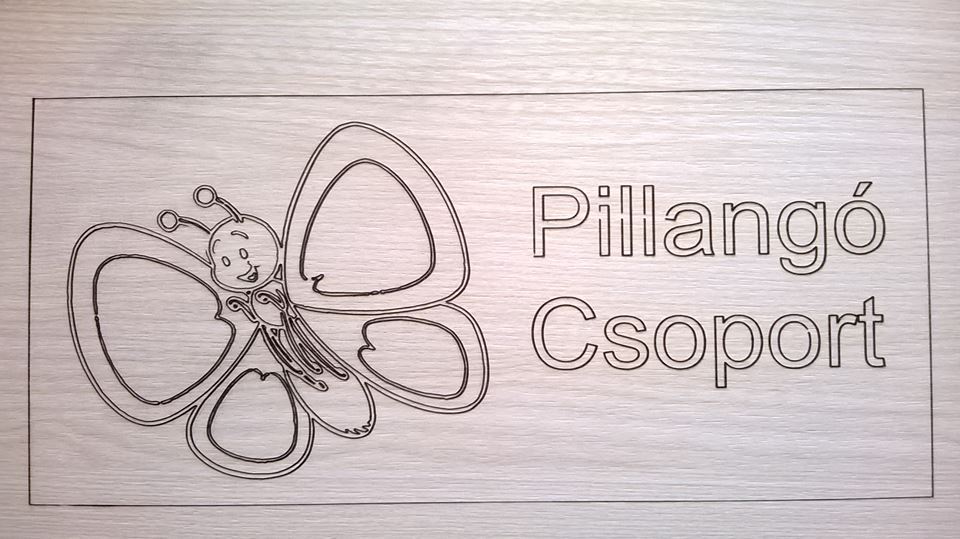

(#) sunraw hozzászólása Ápr 4, 2014 / 1
Tegnapi munka 1W, 808nm-es diódával. 130x280mm, 95mm/perc, egy íven, maszkolás nélkül,kb 90 perc alatt. Nem soronként, hanem a kontúr mentén haladva.
(#) Pali79 válasza sunraw hozzászólására (») Ápr 4, 2014 /
Szép! A lézer részéről mesélhetnél kicsit, milyen, honnan, mennyiért?
(#) sunraw válasza Pali79 hozzászólására (») Ápr 4, 2014 /
Egy kupacban vettem, a diódát, a házikóját optikával, a generátort és a szemüveget, újjonan, gyárilag beállítva. 1w, 808nm, infra. Ha jól emlékszem 30eFt-ot fizettem érte, kb 2 éve. Nekem csak a fókusszal, a rögzítéssel és a hűtéssel kellett foglalkoznom. Töröm a fejem, hogy 445nm-es diódával kellene foglalkoznom, de a költségvetésem nem engedi egyenlőre. Készítek egy doksit, amiben minden szerzett és magam álltal felfedezett infót leírok, a tervezéstől, a kivitelezésig
Kíváncsi leszek! Mintha a napokban is láttam volna hasonló szettet itt az apróban

(#) sunraw válasza Szebence hozzászólására (») Ápr 5, 2014 /
A szemüveg volt sok és most is az húzza meg, majd 10eFt. Annó a dióda is 8eFt volt itt a fórumon. Van még ilyen diódád? Tervben van két infrás célgép, 500x290-es munkaterülettel. Minden megvan hozzá, elvileg.

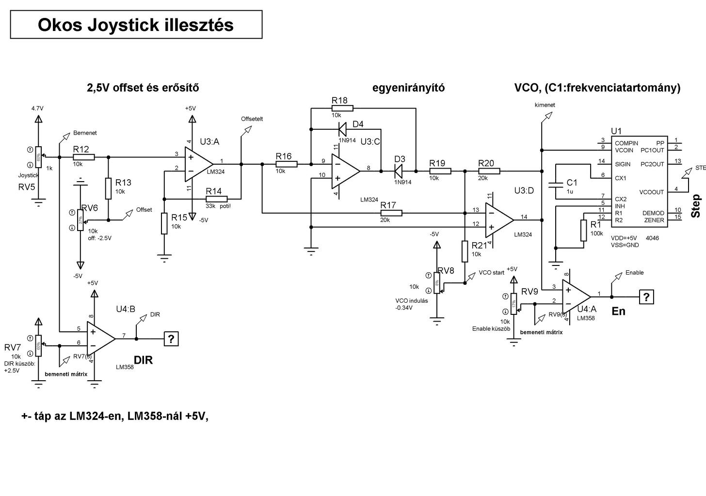

(#) Medve hozzászólása Ápr 5, 2014 /
Üdv mindenkinek, készült egy CNC vezérlőke joystickkal. Analóg minden, produkálja a step, a dir és az enable jelet. Némi videó a működéséről.
