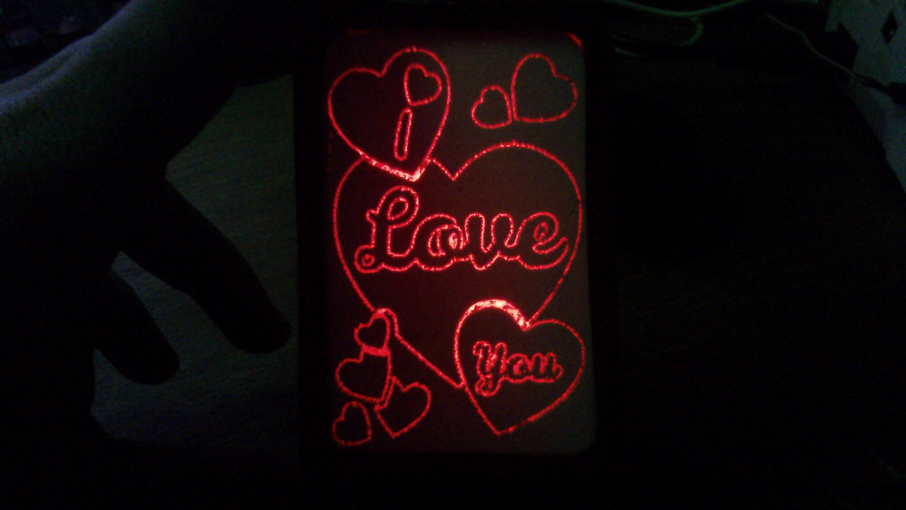

(#) kormika hozzászólása Nov 27, 2015 / 1
Sziasztok! Idén tavasszal elkészültem a saját tervezésű CNC vezérlőmmel, és mostanra sikerült összeraknom egy hulladék faanyagból épített marógépet a vezérlő teszteléséhez. Az egész gép kb. 2 nap alatt készült el, nem volt elsődleges a pontosság, mivel csak azért készült, hogy a vezérlőben dolgozó PIC-ek programjának esetleges hibái kiderüljenek. A végeredmény még engem is meglepett, a gép felépítését és a felhasznált anyagokat tekintve minden várakozást felülmúló a pontossága. Itt egy videó a sokadik próbáról. Az anyag épületszigeteléshez használatos 5cm-es polisztirol, amit ellenálláshuzalos vágóval egyéb célokból 6mm vastagra daraboltam. A "maró" 0,6mm-es csigafúró, a fordulatszám valahol 12000-15000 között lehet. Ahogyan a videó leírásában is említem a második fogaskeréknél azért tolta el az anyagot, mert nem vettem észre egy alulra benyomódott műanyagforgácsot. Teszek fel egy képet a párom ajándékáról, aminek az előlapja szintén ilyen anyagból készült, az átvilágítás úgy van megoldva, hogy 3mm mélyen martam bele az anyagba a rajzolatot, és hátulról egy SMD LED-ekből készült "panel" világítja meg. Engem meglepett a gép pontossága, eredetileg úgy terveztem, hogy majd szétbontom, de mivel nem nagy, megmarad Ami pedig a vezérlőt illeti, csillagos ötössel vizsgázott
(#) kameleon2 válasza kormika hozzászólására (») Nov 27, 2015 /
Szia! Egész aranyos lett. Nyilván nem komoly gép, de a célját elérte. A vezérlőről mi tudható? Mert arról nem volt semmi a videóban és itt sem.
(#) guliver83 válasza kormika hozzászólására (») Nov 27, 2015 /
És mégis milyen vezérlő, lehet tudni róla valamit?
Egész jó lett!
