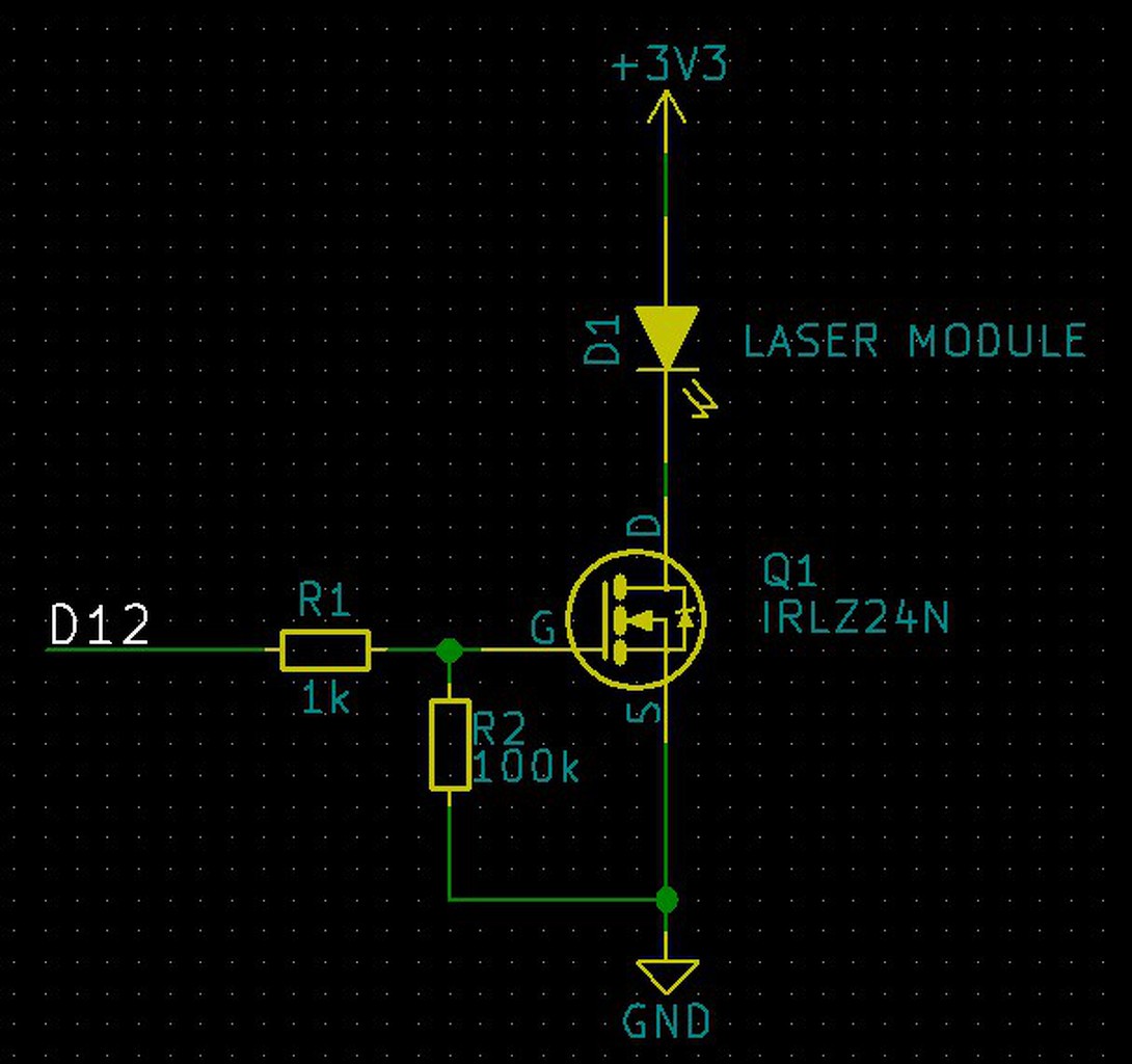

Az nagyon nem normális érték (5V körül kéne lennie vagy pedig 0V körül). Próbáld meg leterhelni egy 1k-s ellenállással (föld-D12) és mérd meg úgy a feszültségét.
Én nem értek az Arduino programhoz, de a G kódot mivel generálod neki? És a másik kérdés, hogy a G kódban benne van az hogy ki és be kapcsolja a lézert? Például a 12 kimenetet ki és be kapcsolja?
Most ki próbáltam úgy hogy digitalwrite-al high-ra emeltem úgy meg 4.2V van rajta illetve le is megy 0-ra.
Hmm. Érdekes, ha eddig input-pullupban volt, akkor az 1k-nak le kellett volna húznia 0V körülre, ha pedig nem akkor nem lett volna szabad a feszültségnek leesnie.
Na mind1. Akkor működik a láb, konfiguráld úgy, hogy a D12-t használja Spindle-enable-re. Ebben nem tudok segíteni, nem ismerem ezt az eszközt.
Bocsi, de rossz a kérdés! A D12 az a tranzisztor bázisa.
Nem feltételeztem, hogy tényleg direktbe köti...
