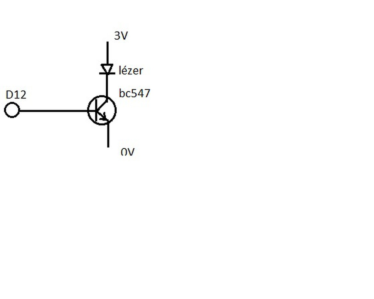

(#) morzsa15 hozzászólása Jan 4, 2016 /

(#) csatti2 válasza morzsa15 hozzászólására (») Jan 4, 2016 /

(#) morzsa15 válasza csatti2 hozzászólására (») Jan 4, 2016 /
Hát így Móricka rajz alapján így.
Az ellenállás a tranzisztor bázisa és a D12 között mekkora? Mekkora a lézer árama? Miért nem használsz inkább MOSFET-et?
10Kohm próbáltam vele is nélküle is de ugyan az az eredmény. Kb. 100mA.
Nélküle is?! Az nagyon rossz ötlet volt. Akkor rövidre zárod a D12 lábat, ami simán kinyírhatja az Arduino-d.
A tranzisztor választásod teljesen rossz, nem jó ötlet max terhelésen járatni a tranyót.
A 10k ellenállás is problémás, túl kicsi a bázisáram ezért a Vce 100mA-nál lehet vagy 15-20V (neked ugye 3V van összesen) magyarán nem tud 100mA átmenni a tranyón (a töredéke legfeljebb).
Ide N-MOSFET kéne. Gyakorlatilag nincs feszültség esés a tranyón (Rdson legyen kicsi!). Ez 3V tápfesznél amúgy is fontos lehet (kék lézer, mennyi a Vf-ed?). Mivel feszvezérelt egy 10k ellenállás tökéletes a gate és a D12 közé. Az Ids jópár amper is lehet.
IRF630 esetleg jó lenne? Jahh értem már akkor ezért is világít a led halványan. rds=0.400Ω.
(#) kaqkk válasza morzsa15 hozzászólására (») Jan 4, 2016 /
Logikai fet kell , mert az 5v gate feszültség g-s fesz nagyon nem elég az irf630 nak (ő 20v ot kér )nézd meg az adatlapját .
A hozzászólás módosítva: Jan 4, 2016
Ha tényleg csak 100mA a lézered árama, akkor egyelőre megteszi (40mV esés még nem a világ vége és ugye 5V-on megy az arduino?). Ha később nagyobb lézert akarsz használni, akkor viszont cserélni kell egy kisebb Rdson-os darabra.
Ha viszont csak most akarsz venni és nincs ilyened otthon, akkor pl. a IRLZ24N sokkal jobb választás.
Módosítva: természetesen nem csak 40mV lesz az esés, ha csak 5V-al van vezérelve (az 10V-ra vonatkozik).
(#) csatti2 válasza kaqkk hozzászólására (») Jan 4, 2016 /
Vgs(treshold): min 2V max 4V, ezért kérdeztem, hogy 5V-os az arduino-ja.
(#) kaqkk válasza csatti2 hozzászólására (») Jan 4, 2016 /
Én a hestore -ből letöltött adatlapot néztem az 20v ot ír ....
