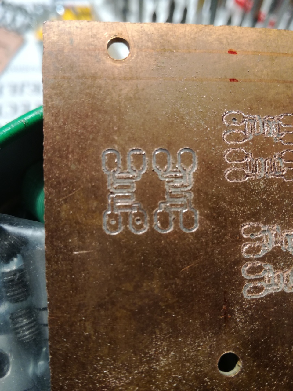

Ez nagyjából az a kategória amit te szeretnél "csak működjön valamennyire". Sokan azt gondolják, hogy pl nyák gravírozásra akámilyen vacak megfelel. Pedig egy nyáknak kb 0,01mm-en belül kéne lennie a pontosságnak. Ezt már nem olyan könnyű egy 20×20 cm-es méretben kivitelezni. Egy ilyen mechanikával lehet rajzolgatni, gravírozgatni, meg kisebb reliefet készíteni. Ha már alut kell marni akkor nem úszod meg a normális lineárokat.
