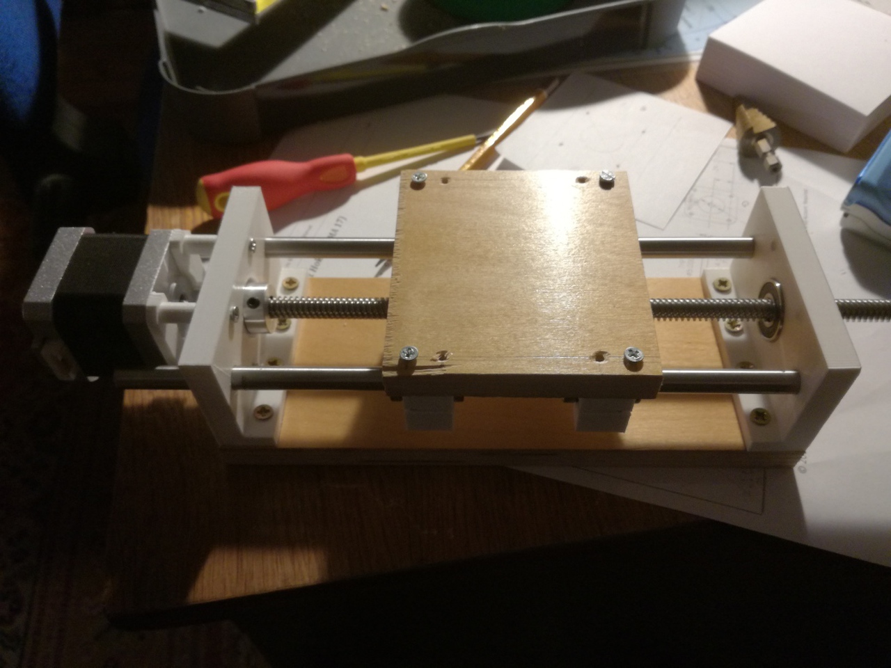

(#) sunnysys hozzászólása Feb 14, 2018 /
Van egy Proxxon IBS/E kis fúróm. Ehhez szeretnék minél olcsóbban összehozni egy kis 3 tengelyes mechanikát, amivel fát, plexit tudnék kapargatni. Ez csak tanulógépnek kellene, lényeg, hogy valamennyire működjön, és minél olcsóbb legyen. Még a megmunkálható méret is kb. mindegy. Később szeretnék venni egy vertikális marógépet alumíniumhoz (Sieg X2/SX2), és talán építeni egy nagyobb gravírozó-marógépet. Addig is mit ajánlatok, amivel tudok kicsit tanulgatni? Fontos tehát, hogy olcsó legyen, és minél kevesebb eszközt igényeljen az összeállítása. Pl. nem vennék hozzá oszlopos fúrót, körfűrészt, flexet. Ilyen feltételekkel mit ajánlanátok, egyelőre elektronika nélkül? Van itthon egy csomó arduinom, meg pár easydriverem, meg szerzek valahonnan motorokat, stb. A mechanikával nem tudok előbbre jutni még ötlet szinten sem...
1. Medve-féle váz elektronika nélkül mennyibe kerülhet kb., milyen szerszámok kellenek hozzá?
2. Esetleg ilyesmi alumíniumból? Ehhez honnan szereznétek alapanyagot, mennyibe kerülne, milyen eszközigénye lenne a megépítésnek?
3. Vagy az nagyon őrült, hogy veszek egy ilyen keresztasztalt, cnc-sítem, és csinálok valahogy hozzá egy z-tengelyt? Vagy a felapplikálom egy ilyen fúróállványra valahogy? Végülis, a Proxxon MF70 is ilyesmi keresztasztallal működik, és egész sokan használják.
Köszönöm előre is!
(#) Medve válasza sunnysys hozzászólására (») Feb 14, 2018 /
Szia, A "Medve féle" váz 1.8 méter 20*20-as zártszelvényből van, és vagy 2 db A4-esnyi felületű 3 as acéllemezből. Egy méter a kór menetes orsó. Pár ezer forint. A sínek, szánok emelnek sokat az árán. Elkészítéséhez állványos fúrógép kellett, (csak a pontosság miatt) és egy sarokcsiszoló a vágáshoz. Meg menetfúró, pontozó, karctű. Úgy érzem aluminiumból vastagabb profilok kellenének, én jobban szeretem az acélt, szilárdabb, tartósabbak a menetek. De ez tovább emeli az árát, ilyen kis acélokat még hulladékból is kaphatsz. Igaz, több, mint 10 kiló lett
Elektronika? Én gyakran használom anélkül, csak tekerem a kurblit, egy fordulat egy milliméter.

(#) sunnysys válasza Medve hozzászólására (») Feb 14, 2018 /
Reméltem, hogy Te is hozzászólsz, köszönöm!
Ez elég jól hangzik! Nem baj, ha nem könnyű, csak működjön valamennyire, és legyen olcsó.
Kérdeznék még.
- Kérhetnék esetleg még pár képet? Vagy ha van, méreteket, alkatrész listát?
- Tegyük fel, sikerült kézi fúróval megfelelő lyukakat fúrnom. A zártszelvények és a lemezek méretre vágását hogyan oldom meg? Ezt meg lehet csinálni felx-szel ilyen szépre? Nincs benne gyakorlatom, nem tudom elképzelni, hogy ilyen pontosan fel tudjam darabolni vele. Vagy az összekötéseket végül is meg lehetne oldani ilyen összekötő lemezzel, láttam ilyet OBI-ban is talán. Vagy van olyan cég pl. Pesten, ahol ezt meg tudom rendelni, és feldarabolják nekem?
- Sínek, szánok: itt mindhárom irányban 2-2 sín kell, sínenként 2-2 kocsi? Az úgy tényleg megdrágítja a dolgot, ha jól sejtem. Ebben a legolcsóbb talán az SBR12 lehet, vagy mit keressek, ami még használható?
- Nem bánom, ha egyelőre én is csak kézzel tekergetem majd. A tervezett vertikális marógépnél is ez lesz a helyzet, ha meglesz egyszer.
A hozzászólás módosítva: Feb 14, 2018
Ha írsz címet küldök képeket. Úgy lehet olcsósítani, ha a síneket is te készíted. Esetleg fióksínből, az valóban olcsó, de nem tartós. Állítólag. Érdeklődj attól, aki ezzel készített. Én is készítettem ugyan, de nem fejeztem be azt a gépet. Az első gépemnél például köszörült köracélon fut egy (négy) szűkre fúrt bakelit lemez. Működőképes az is.
A gép méreteit nálam a vezetékek hosszai határozták meg, a képen ez sejthető is, a gyári furataira illeszkedik a keret. Ha van Solid Edge, tudok küldeni tervet, műhelyrajz nem készült róla.
Ha odafigyelsz lehet szépen flexelni, pár tizeden belül is, de itt nem működő a vágási felület, nem illeszkedik rá semmi, a furatok helye a fontosabb.
Ha céget bízol meg az alkatrészek legyártásában, bármit megoldanak!
Az Obiban lehet kapni ezt-azt, de ezek vékony, gyenge dolgok...
Sínek tekintetében széles a skála, úgy érzem most az ár lesz a meghatározó.
(#) Firefighter1 válasza sunnysys hozzászólására (») Feb 14, 2018 /
7Szia!
Meg leszek kövezve, de ha csak fa meg plexi akkor akár az alu "T" idom is jo a sineknek! nutos csapágy kerekeknek!
Meg jobban feszíthető mint a fioksin! Én most ilyennel építek!
Nekem ez az ötletadó gép
