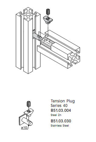

(#) engineerman hozzászólása Feb 1, 2018 /
Üdv az uraknak
Lenne valakinek pár darab 30x30-as installációs profilhoz való horonyanya és a képen látható kötőelem? Egyik kedves barátom rendelt külföldről, de elszámolta magát és 3 - 3 darab híja van hogy készre szerelje a gépe mechanikáját. A képen épp a 40x40-es van, de ugyan ez kellene 30x30-ashoz
