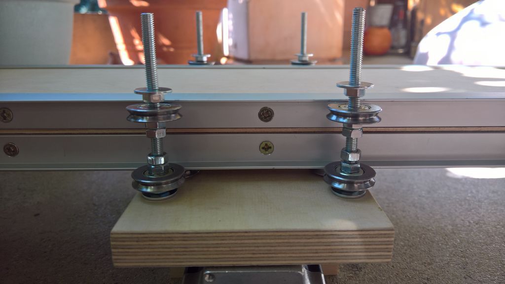

(#) Firefighter1 válasza sunnysys hozzászólására (») Feb 14, 2018 /
7Szia!
Meg leszek kövezve, de ha csak fa meg plexi akkor akár az alu "T" idom is jo a sineknek! nutos csapágy kerekeknek!
Meg jobban feszíthető mint a fioksin! Én most ilyennel építek!
Nekem ez az ötletadó gép
A hozzászólás módosítva: Feb 14, 2018

(#) Pali79 válasza Medve hozzászólására (») Feb 15, 2018 /
Én fióksínnel kezdtem. Attól bármi jobb! Nem az, hogy nem tartós, de akár 1-2 mm lógása is van ami használhatatlanná teszi az egészet. Sokszor lehet kapni jófogáson, vaterán, sárga fórumon bontott vagy éppen megmaradt lineárokat, ha nem tudod kimunkálni akkor még ez a legolcsóbb megoldás. Vagy ha van esztergályos ismeretség akkor egy laposacél a két oldalára csapágy és arra esztergáltatni egy-egy U alakú kivágással ellátott köpenyt. De még azt is el tudom képzelni, hogy készen is lehet kapni. Mint a mellékelt képen.
(#) Firefighter1 válasza Pali79 hozzászólására (») Feb 15, 2018 /
Pali79
Ez a Te géped? vagy memtett kép?
Tetszik
(#) Pali79 válasza Firefighter1 hozzászólására (») Feb 15, 2018 /
Nem az enyém azt hiszem abból kölcsönöztem amit te linkletél...
Az én gépemen ami szintén fa vázas, talpas köszörült tengelyek vannak. Az sem tökély de megfelelő.
Ennek a megoldásnak az a baja, hogy ha egy részen kikopik az alu, márpedig hamar kikopik az acél keréktől akkor az egész síncs cserélni kell. Én mindenképp valami acél megoldásban gondolkodnék.
A hozzászólás módosítva: Feb 15, 2018

(#) Firefighter1 válasza Pali79 hozzászólására (») Feb 15, 2018 / 1
Azt hittem hogy egy az egybe koppintottad a technikát!
Amugy az biztos hogy szamolni kell a kopással... azt még nem tudom mennyi idő alatt!
De remélem tavaszra készen lesz az enyém és utanna tudok nyilatkozni!
Addig is fotozok sokat, meg dokumentálom az építést, hatha valakinek tudok majd vele segíteni!
