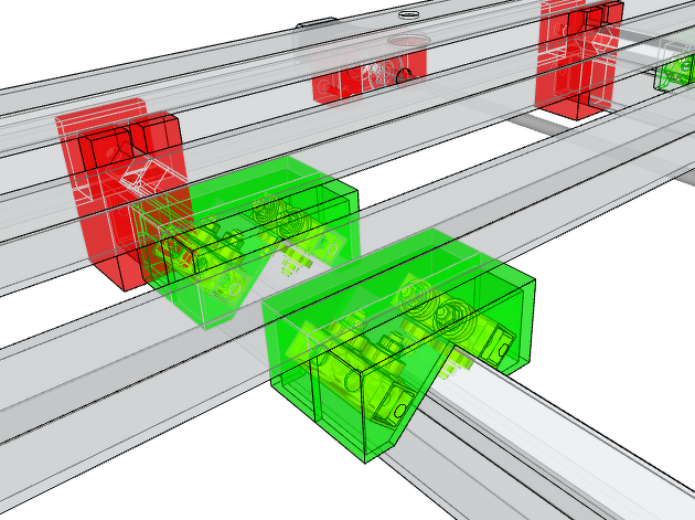

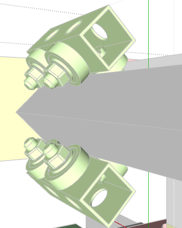

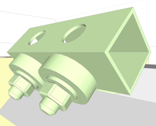

Sziasztok! Van tervben jó ideje egy nagyobb gép - és biztosan lesz aki lebeszél erről, de a feladat nem erős, csak nagy gépet kívánna. Arra gondoltam, hogy alu- 3D print kompozittal próbálkoznék. Habkartont kellene szinte csak marnom vele. A kocsinál akadtam el, mert terveztem ugyan, sőt most ki is printeltem gyorsan a szerkezetet, de számos dolog nem tetszik. Az egyik, hogy a csapágy és a 40x40-es zártszelvény között nincs elég tapadás - nem mindig forognak a csapágyak. Gondolkodom gumírozott csapágyakon - kinek mi a véleménye? Lehet esetleg sokkal egyszerűbb, jobb, de printelhető megoldás? Amúgy, ha terhelem a kocsit - szépen fut, de kotyog is. Ehhez gondolom excentrikus M5-ös csavarok kellenének, de be lehet ilyet szerezni egyáltalán valahol? Most szabvány M5x25-ösöket tettem bele.
(#) gerleimarci válasza kameleon2 hozzászólására (») Aug 22, 2018 / 1
V-slot alu profil jobb lenne a hozzá való görgőkkel. Talán egy cső körbefogva három csapággyal is jobb lehet, vagy zártszelvény néggyel. De egy 8-as kéregedzett rúd+kínai lineáris csapágy+nyomtatott csapágyház sem kerülne sokkal többe.
(#) kameleon2 válasza gerleimarci hozzászólására (») Aug 22, 2018 /
Szia! Köszönöm! Az az igazság, próbáltam olyan megoldást találni, ami könnyebben beszerezhető, akár a barkácsboltban is - nem sikerült. Ez a profil bárhol megkapható viszonylag olcsóbban. A V-slot is már drágább, de nem lesz más ahogy elnézem. Ahhoz találtam gumírozott görgőket is. Csak hát a profil... Ekkora méretekben az már nem annyira vicc kategória. 40x40-est szerettem volna. De igaz, hogy tervezni is könnyebb vele. A kéregedzett rúd jó megoldás, de az sem túl olcsó. Igaz járt utat... 8-as lineáris kínai csapágyakat beszereztem, de borzalmasan hangosak. A 3D nyomtatón is ilyenek vannak. Lehet, hogy csúszócsapágy lesz belőle. Az nagyságrendekkel halkabb. Csak elsőre megtetszett a csapágykocsis megoldás robusztus kialakítása. A kotyogása kevésbé.
