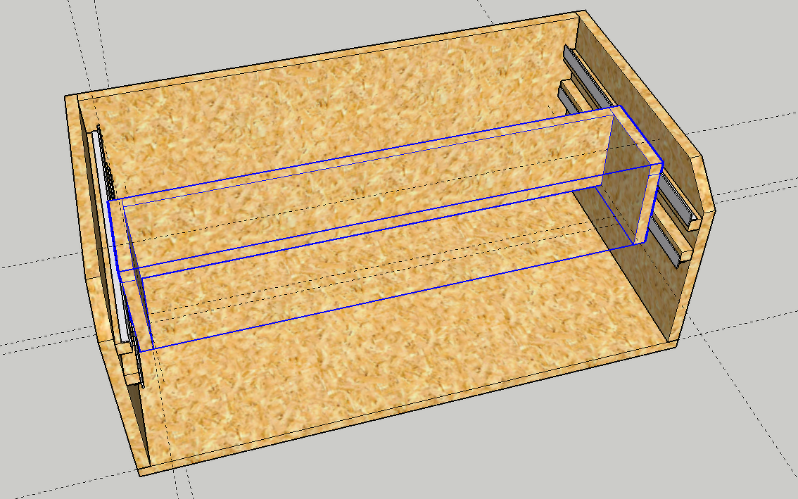

(#) Firefighter1 hozzászólása Szept 9, 2018 /
Ismét egy doboz cnc-t tervezek... De itt a méretekkel nagyon meg vagyok kötve!
800*430mm a (doboz) belmérete, ahol "sinezni" tudok.
De jelen pillanatban nagyon nagy munkafelület kiesik. Most a következő az lesz hogy elforgatom a hidat és hosszirányba fog futni ( tudom stabilabb is lesz de használhatóság szempontjából pedig előnytelen)
Aztán meglátom. már azon is gondolkozom hogy az asztalt mozgatom egy irányba, így a 430 ból biztos marad 410-415...
(#) kaqkk válasza Firefighter1 hozzászólására (») Szept 9, 2018 /
Ha a hidat mondjuk egy 40x120mm es bosch profilból készítenéd megnőne a munkaterület és a stabilitás is (előnytelennek tartom azt a nagy dobozt hídnak ...)
(#) Firefighter1 válasza kaqkk hozzászólására (») Szept 9, 2018 /
Igen.. A másik a Bosch profil... azon töprengek! De a kocsi mérete nem tudom hogy mennyiben fog csökkeni!
Jelen pillanatban 14 centi plussz a maró még 9 centire " kiáll" a kocsi függőleges síkjától. Így a 434 bejárható miliméterből 204 miliméter marad csak.
Ha MNG12 Sint és kocsit használok akkor abból 2 kocsi 94 miliméter. Már nyerek 4 centit
A profil alsó és felső élére is felrakhatod a linsineket akkor a helyfoglalásuk 0mm...
(#) sargarigo válasza kaqkk hozzászólására (») Szept 9, 2018 /
Vagy bemarva az oldallapokba, szintén 0mm körül lesz (mondjuk ez függ a falvastagságtól is, nem biztos hogy elfér).
(#) kaqkk válasza sargarigo hozzászólására (») Szept 9, 2018 /
Nem az x tengely munkaméretével van baj hanem az y méret szűk ....
Fix a beépítési méret? Vagy mi akadálya van egy mélyebb doboznak?
Igen , pontosan ennyi fér el a kinézett helyen ...
Ajjaj, sejtettem.. Mi lesz a munkaeszköz? Hogyan gondoltad rögzíteni az X-re?
