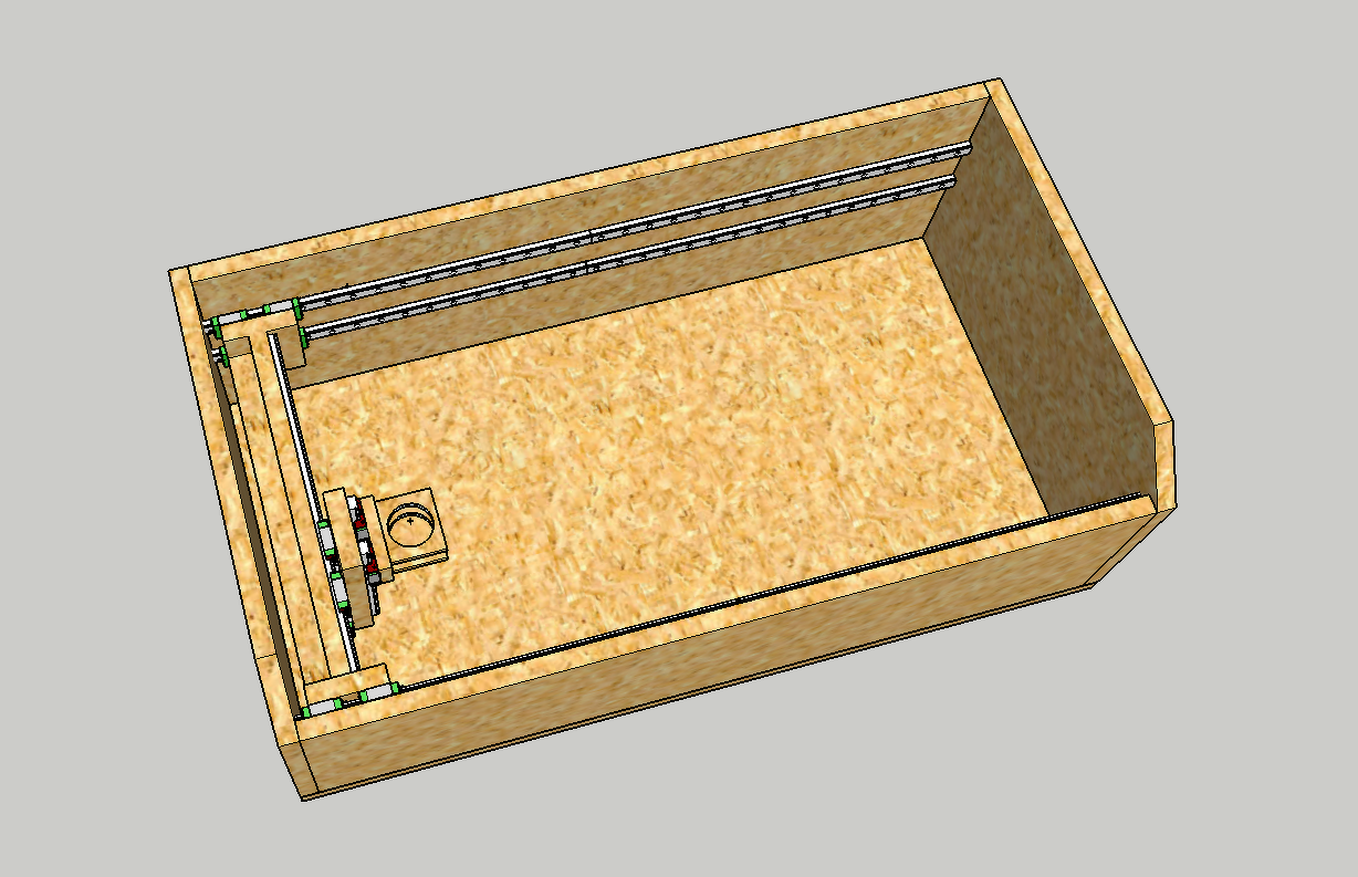

Egy 880x 520 miliméteres hely van.. erre kel betennem!
Számolgattam, az már biztos hogy az hid az a hosszabbik utat fogja bejárni, mert igyí jobban tudok a hellyel spórolni!
Az Y tengelyen a kocsik pedig már remélem lehet kisebb oda két kocsit teszek be egymás mellé az 47*2 azaz 94 milliméter!
Így a 434 miliméterből megmarad 340 milliméter. Rajzolok " gyorsan " egyet aztán töltök fel pár képet hogy ki mit gondol, meg hogy érthetőbb legyen
(#) sargarigo válasza kaqkk hozzászólására (») Szept 9, 2018 /
Bocsánat, nem figyeltem!
(#) Firefighter1 hozzászólása Szept 9, 2018 /
Csak véleményezésre...
A híd 400 milliméter hosszú MGN12 sínek és kocsik A két sin tengelye 6 centire egymástól a kocsik kb 2 centire..
Kell e a két sin és négy kocsi? Vagy nagyon "ágyúval verébre" effektus?
(#) kaqkk válasza Firefighter1 hozzászólására (») Szept 10, 2018 /
Ez így teljesen korrekt elrendezés de a hidat én tuti nem fából csinálnám ..
(#) sargarigo válasza Firefighter1 hozzászólására (») Szept 10, 2018 /
Nekem bejön! Igazság szerint ez a verzió jobban tetszik mint az előző. Mennyi lesz a hasznos terulet?

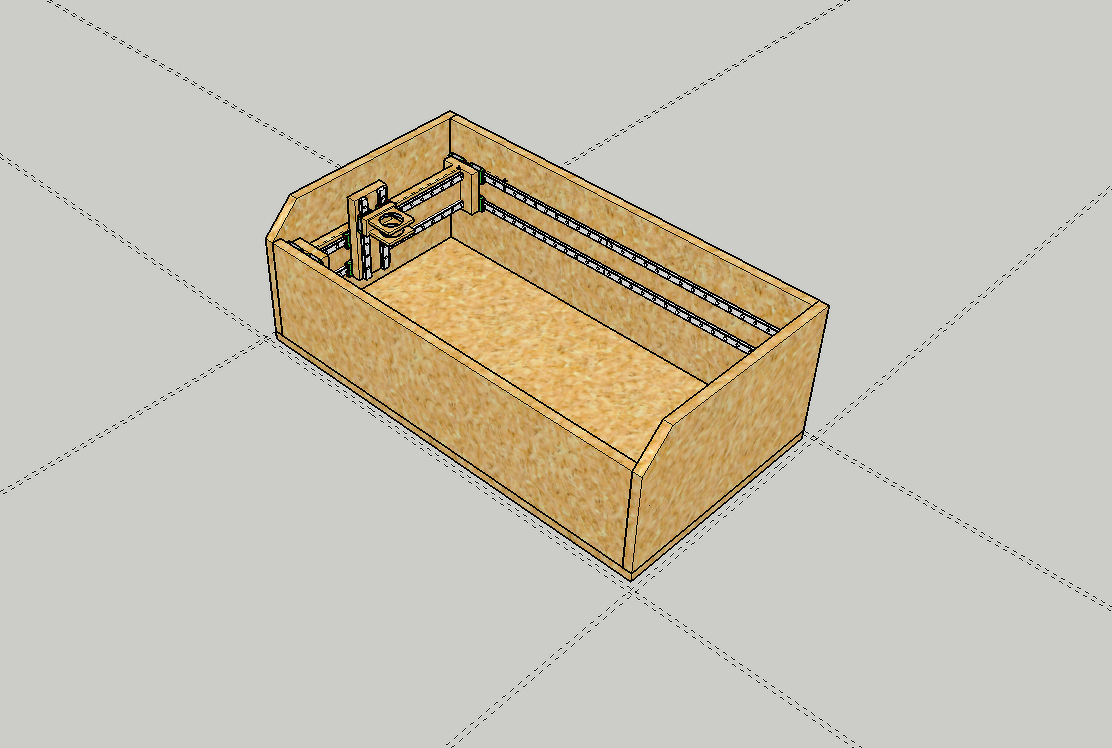

(#) Firefighter1 hozzászólása Szept 11, 2018 /
Hát megszületett a nagyon felületes skicc... Arra jó hogy számolni tudjak!
Kéretik nem kinevetni, mert csak 1 órám volt befejezni.
Hozávetőlegesen 320 miliméterem fog maradni , szélte pedig lecsökken 600 re mert a vezérlőt a dobozon belülre rakom... ( Ez még nincs rajta a rajzon!)
A gép teste és a doboz közé ( az egy centis hézagba) egy 10 milliméteres hangszigetelő anyag kerül! ( ipari)
Az X és Y tengelyt fogasszíj fogja mozgatni, a Z-t pedig valószínű áttétes menetes orsó ( de ez még képlékeny.
A rajzon a motorok még nincsenek rajta ( ezen már nem is lesznek) de az X irányba a hid két végére rögzített léptetőmotor fogja cibálni a falhoz "fixen" rögzített szíjat y iránynál a hidra rögzített szíjat cibálja majd a "Y" kocsira rögzített léptető, "Z" irányba pedig .... van ötlet de még nem tudom melyiket válasszam!
Az anyag falvastagsága még változni fog, sok helyen indokolatlanul vastag a 22 milliméter réteglemez, Az is biztos több helyen változni fog!
A híd jelen pillanatban fából van tervezve ( még akkor is ha sokan lebeszéltek róla) de szeretnék egy fa és egy bosch profil hidat is csinálni hozzá, hogy tudjak különbséget nézni ( na persze nem egyszerre mert a technikai elemek ugyan azok lesznek csak a szerkezet fog változni!)
Ki mit gondol?

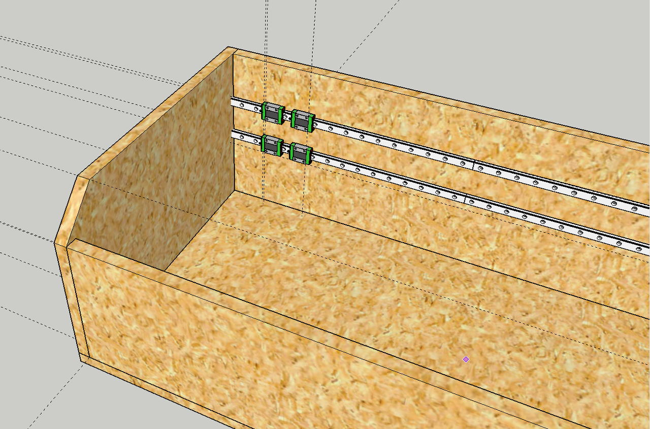

(#) Temela válasza Firefighter1 hozzászólására (») Szept 12, 2018 /
Jól látom, hogy a sín két darabból van? Amennyiben igen, akkor az felejthető ötlet, ti. ott döccenni-ugrani fog a kocsi és kikészülnek a görgők.
(#) Firefighter1 válasza Temela hozzászólására (») Szept 12, 2018 /
Természetesen egy darabból lesznek, csak idöm se volt ugy szerkeszteni ( meg nem is ismerem még annyira a sketchUp-ot)
Hogy flottra megcsináljam! Ez csak a "szemléltetés"!
(#) Medve válasza Firefighter1 hozzászólására (») Szept 12, 2018 /
A két egy oldalon lévő hosszú vezeték egymástól való távolságát meg lehetne növelni, van rá hely érdemes kihasználni. A rajta futó szánok távolságán is lehetne növelni kicsit, (?) az némileg csökkenti majd a lökethosszt.

(#) Firefighter1 válasza Medve hozzászólására (») Szept 13, 2018 /
Ebbe igazad van! Az alsó sint lejebb viszem jóval, és igen igy hogy fordult az irány, igy már csökkenhet a lökethossz! A kocsikat is széthuzom jobban

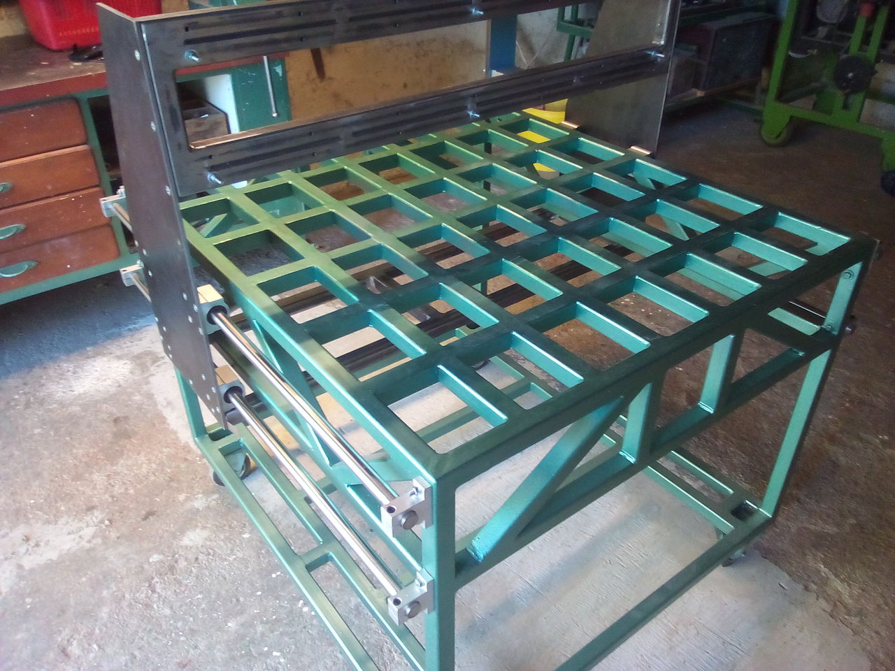

(#) András123 hozzászólása Szept 30, 2018 /
A segitségeteket szeretném kérni egy cnc maró további tervezésében.A jelenlegi állapotról töltök fel
pár képeket ,hogy legyen elképzelésetek róla mit is szeretnék.Ez a második gépem amit készitek és szeretném minnél stabilabbra nagy megmunkáló területtel és erős motorokkal felépiteni. Az Y tengely 4 db 20-as tengelyen mozog lineáris csapágyakkal. Az X tengely Talpas 20-as tengelyen mozog. A Z-t 16-os tengelyekkel tervezem A vázszerkezet 30x30 vastag falú zártszelvény homokkal kitöltve , nagyon stabilnak tűnik ,súlya kb 150 kg A nagysága 100x100 mm ,Ebből a hasznos munkaterület kb 80x80 mm lesz. Az Y tengelynek nagyon nagy súlyt kell majd hordoznia mivel az oldallemezek 6-os kazánlemezből készültek, ehez jön hozzzá a vastagfalú zártszelvény tartás, Z tengely,plusz maró és léptető motorok súlya és egyéb. Naggyából ezt a súlyt 35-40 kg-ra saccolom. A tengelyek nagyon könnyen mozognak de a hordozott súly tehetetlenségi ereje miatt aggódom. Nema 23-as motorokat tervezek, 3NM nyomatékkal és 16-os golyósorók lennének mindegyik tengelyen (Három tengelyes Maró készül)
Az is felmerült bennem hogy az Y tengelyt 2 db motorral hajtanám meg mindkét oldalon 1-1 db.
A vezérlést egy 5 tengelyes csatolókártyával és TB6600 Amperes vezérlővel szeretném megoldani.A kérdésem az lenne hogy a felvázolt terv megállja e a helyét ekkora gép esetében. Milyen módositást javasolnátok ahoz hogy a végeredmény jó legyen?
(#) StefuPeti válasza András123 hozzászólására (») Szept 30, 2018 /
Szia.
Az én gépem:
Az Y tengely lineáris tengelyét/csapágyát gyengének találom. Jobb lett volna talpas változatot venned, és úgy beépíteni hogy jól alá legyen támasztva, félek hogy középen el fog hajolni.
Én NEMA24 -es motorokat használok, ezek 4Nm tudnak.
A lineáris csapágyam 20 mm-es és a golyós orsóm is 20mm-es 5 mm menetemelkedésű.
A munkaterületem 1500mm x 1100mm x 300mm.
Ha gondolod mutatok még képeket.
(#) vanzerr válasza András123 hozzászólására (») Szept 30, 2018 /
Szia! Az az alátámasztás nélküli 20-as tengely felejtős!!!! Akár fél centit is "lógni" fog ezen a távolságon...
(#) kapu48 válasza András123 hozzászólására (») Szept 30, 2018 /
Ez a gép ebben az állapotban kész csőd! Minden irányban hajlik, főleg Y irányban fog lengeni.
