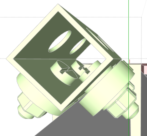

(#) MCMLXXXII hozzászólása Dec 6, 2018 /
erről kinek mi a véleménye elsődlegesen 3D nyomtató lenne de szeretném cnc és lézer vágás marás gravírozásra is használni hobbi célra
3D nyomtató
(#) Pali79 válasza MCMLXXXII hozzászólására (») Dec 6, 2018 /
Én is ezt használom. Mivel elsősorban 3D nyomtatásra van kitalálva, arra nagyon jó, a többire korlátozottan használható. Abból a szempontból, viszont szinte egyedülálló, hogy stand-alone megoldás ami normális müködik is.
(#) MCMLXXXII válasza Pali79 hozzászólására (») Dec 6, 2018 /
Bocsi ezt a kifejezést nem értem!
elvileg ha a 3 tengely mozog akkor már mindegy hogy mi van a végén nem ?
ez volt az ötlet alapja
3D nyomtató
de nem tudom hogy a szerkezet hogy nézzen ki, mi mozogjon asztal az x tengely y vagy z le fől
nem tudom melyik konstrukció lenne jó nekem meg hogy melyik hajtás jobb a bordás szíj vagy a trapézmenetes orsó
sok a kérés sajnos
