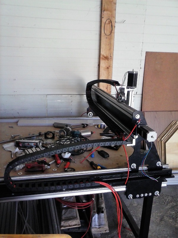

(#) kaqkk válasza benko_balazs hozzászólására (») Dec 5, 2018 /
Itt még "félkész" állapotában látszik 100*100cm munkaterületű faipari gépnek készül ,a mechanika 99% os talán lesz érkezésem az év végén összerakni és beüzemelni az elektronikát . UC300 eth vezérlő és DB 8727 motormeghajtó lesz benne 3Nm-es léptetőmocikkal mindhárom tengelyen .

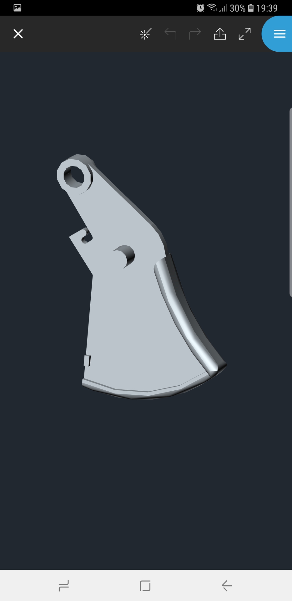

Reggel néztem egy GRBL vezérlőt kb átlag 10e az még beleférne csak a mechanika legyen jó mindkető hőz nem ipari dolgoka akarnék csinálni hanem apróságokat pl ezt ragasztó pisztoly ravasza vagy egyszerű nyák

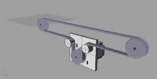

(#) András123 válasza MCMLXXXII hozzászólására (») Dec 7, 2018 /
Az én véleményem szerint:
1 A legjobb a golyós orsó. Trapézmenetes orsó is jó megoldás főleg ha megoldott rajta a backlash (holtjáték) Bordás szijjal is lehet nagyon jó ,főleg lézerhez vagy kisebb gravirzóhoz is használható, de nagy munkaterületű asztalhoz is ezt használják vagy fogaslécet
2 Kisebb munkákhoz megfelel a Nema 17 ,de próbálj olyat keresni aminek nagyobb a nyomatékja pl 0,5nm
3 Vezérléshez én az Arduino Unot javasolnám CNC Shildel, drw 8825 meghajtókkal 2Amper-ig lehet szabályozni potméterrel GRBL-t használja
4 A mozgás mindig a Jobb sodrású kordináta rendszernek megfelelően. A géppel szemben állva X balról jobbra növekszik. Y távolodva növekszik Z felemelkedve növekszik. Vagy használhatod úgy is hogy a gép mögé álsz (marómotor szemszögéből nézve) és ugyanúgy a jobbkézszabály szerint
4 Minden tengelyt egy motor hajt, de vannak esetek amikor X vagy Y tengelyre kettő motort tesznek ami pontosabb stabilabb megvezetést eredményez feltéve ha nincs lépésvesztés valamelyik motoron ,mert akkor befeszülhet a tengely

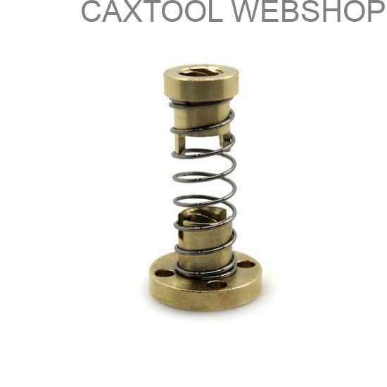

(#) MCMLXXXII válasza MCMLXXXII hozzászólására (») Dec 7, 2018 /
5. kottyanásmentes anya ?
ez mi ez minek kell ?
érdekesen néz ki !
Elég gagyi megoldás a blacklashoz de a mőködési alapelvet személteti.Miközben forog az orsó és valamelyik irányba mozgatja a tengelyt a rugó ellen feszit a másik irányba ezzel kompenzálja a menet kialakitásából vagy a kopásból adódó kotyogást
(#) MCMLXXXII válasza András123 hozzászólására (») Dec 7, 2018 /
és erre mi a normális megoldás ?
Sokfajta kialakitás lehetséges (Google) kiseb gépekhez ez is megfelel. Profi gépekhez golyós orsó kell ,ott nincs kottyanás (megfelelő kenés viszont kell)
(#) Pali79 válasza MCMLXXXII hozzászólására (») Dec 8, 2018 /
Azért kell a kottyanás mentes hajtás, mert ha irányt vált mozgás közben a szerszám nem lesz pontos a darab. Én régen próbáltam sima M6-os menetes szárral, de rövid használat után már több mint 1mm volt a kottyanás. Egy 0,5-ös vonallal rajzolt nyák esetén selejt lesz a végeredmény. Ilyen gond pl nem nagy van a szíjas hajtásnál. Nem próbáltam sose, de én szerszámmal dolgozó gépre nem tenném. Viszont kisebb gépre jó szívvel ajánlom EZT.
