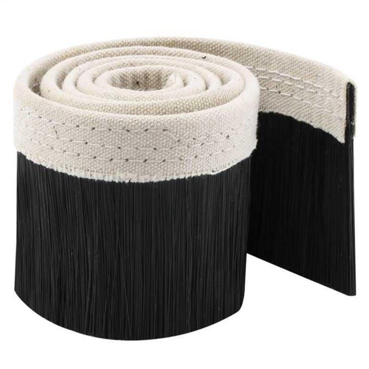

Most kutatok kefe után ami legalább 10 cm hosszú és csak egy "csík" a porszívóadapterhez ..

Fali rack szekrényből mentettem egy kb. 20cm hosszú kefét. A szőre vagy 6-7cm.
A kábeleket ezen keresztül kell bevezetni a szekrénybe.
Holnap megkeresem, küldök fényképet róla.

(#) kaqkk válasza mnyugger hozzászólására (») Szept 27, 2020 /

Köszi a tippet , villanyász boltban eszembe nem jutott volna keresni !
(#) kokozo válasza kaqkk hozzászólására (») Szept 27, 2020 /
(#) Gafly válasza kokozo hozzászólására (») Szept 27, 2020 /
„3.Használat: ragassza a porvédő takarékot a törlőkönge ragasztóval, vagy rögzítse a porvédő csaptelepre szegecsekkel.”
(#) kaqkk válasza kokozo hozzászólására (») Szept 27, 2020 /
Tökéletes ! Ez lesz a B terv ....
(#) kokozo válasza Gafly hozzászólására (») Szept 27, 2020 /
Ennyire megbízható a google fordító ami az oldalt fordítja le a használó nyelvére.. Mellesleg nem innen kell megvenni, hanem ilyet, bárhonnan. Ez csak egy illusztráció arról, hogy mivel lehet egyszerűen megoldani.

Igen! Ilyen csak nem vászon széllel, hanem fröccsöntött műanyag.

Csak egy 20 cm-es darab. Az asztalt szoktam vele leseperni. Ez neked nem tétel, csak mintaként dobtam fel.
Hát igen legalább fél méter kéne .
Ha ilyet nem találsz, akkor lehet csinálni korongecsetből is, a közepét kimarva.
