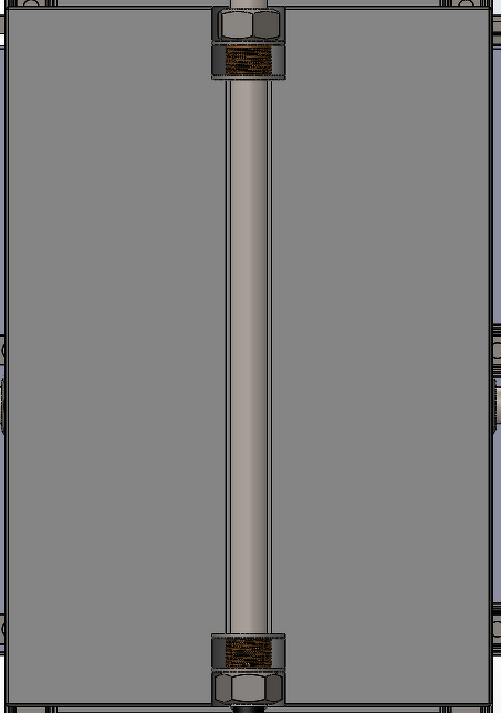

(#) sargarigo hozzászólása Máj 8, 2021 /
Kérlek szóljatok erre valamit!
Minimálköltséges gép készül puha anyagok marására (pl műanyag elemekhez, esetleg ha tudja akkor panelt marni).
M12-es menetes szár (természetesen a jobbik fajta) futna M12-es anyák között, belülről kétfelől finoman megfeszítve rugóval. Utóbbit hogy miből és mennyire erős, még nem tudom.
Szerintetek az adott feladatra mennyire lehet alkalmas a megoldás? Mekkora pontosságot várhatok tőle?
Első gép lesz, gyakorlatilag játszani kell.
szerk: az anyákat epoxival gondoltam rögzíteni, úgy hogy tengelyirányban tudjon mozdulni (és így a rugó feszíthesse), de elfordulni nem. Tehát az epoxi egy fészket csinálna neki.
A hozzászólás módosítva: Máj 8, 2021
(#) pipi válasza sargarigo hozzászólására (») Máj 8, 2021 /
Játszani-tanulni indulásnak jó lesz... a gagyi ebay-os 3d nyomtatóm Y tengelye M8 menetes szárból van. Kicsit ütött, kiszedtem mindkettőt, egymáshoz szorítva hosszabb távon a menetek nem feküdtek egymásba, vagyis a menetemelkedés hiába M8, de mégsem pontos/egyforma, rozsdamentesből vágtam 2 egyformát, azokat egymáshoz téve egyforma a menetemelkedésük...
Gondolkodtam, hogy rendelek aliról trapézmenetes orsót, de nekem végül ez a jelenlegi pontosság megfelelő, majd ha elkopik...
Olyan fajta menetes szárat válassz amin nagyon szép sima felületű a menet. Azt hallottam a vas anya nem igazán jó hosszú távon.
Ha nem pontos a menetemelkedés, a szoftverben úgyis állítható a mm/step érték.
A kicsit profibb gépeken trapézmenetes orsó van.

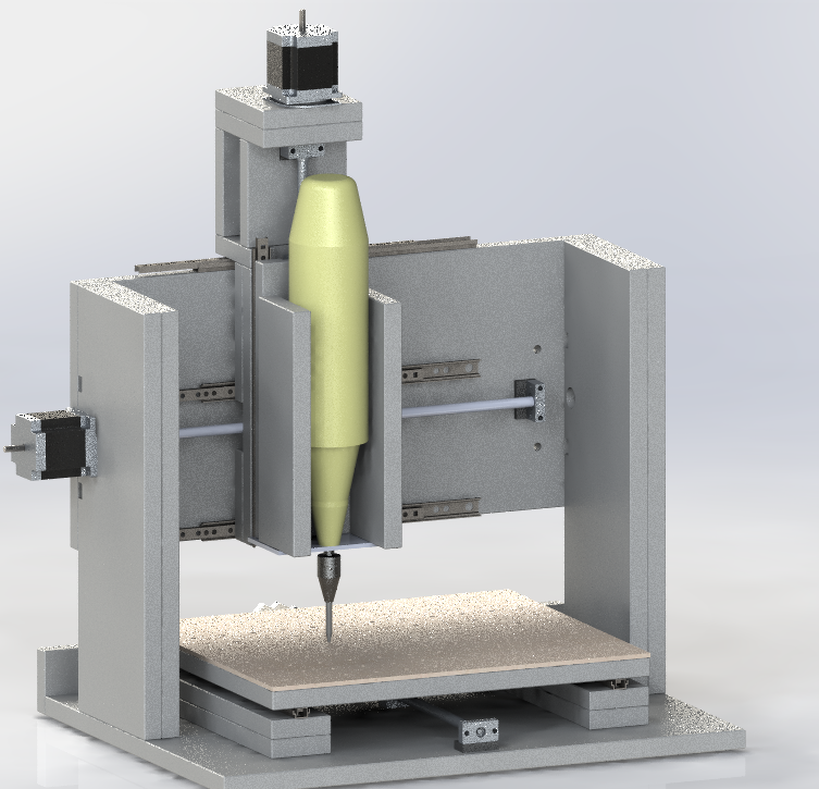

(#) sargarigo hozzászólása Máj 11, 2021 /
Tudom kissé eretnek gondolat a bútorlap, és főleg a fióksín, de nem fog pénzt keresni. Ettől még érdekelne hogy mire számíthatok
Mentségemül szolgáljon, hogy most már rendes orsóval terveztem újra!
szerk: Egyelőre ő lenne a router
A hozzászólás módosítva: Máj 11, 2021
(#) nemgyuri válasza sargarigo hozzászólására (») Máj 11, 2021 / 1
A saját (tervezés-gyártás) gépemen én is ilyen maróval indultam... A menetes résznél szoros gyűrűvel és belül plusz csapággyal, de úgy sem volt jó! Rendes főorsó csapágyazás kell, ha nyákot is akarsz marni. Fához talán elmegy.
Ha menetes szárakat használsz az anyák anyaga nem lehet acél! Teflon (esetleg ZX100) vagy bronz.
Fontos, hagy a két anyag keménysége jelentősen eltérjen, különben berág.

(#) Pali79 válasza sargarigo hozzászólására (») Máj 12, 2021 /
A fióksín felejtős4 Én is azzal kezdtem, de szó szerint semmire sem jó. Annyi, hogy láthatod mozogni a gépet, de a legkisebb erő hatására is megy össze-vissza. A sárga fórumon mindig lehet kapni jó állapotú bontott lineáris síneket. Azokból kell venni, különben csak sok bosszakodás, csalódás és sok elvesztegett idő lesz a jutalom.
(#) sargarigo válasza Pali79 hozzászólására (») Máj 12, 2021 /
Igen, ettől féltem!

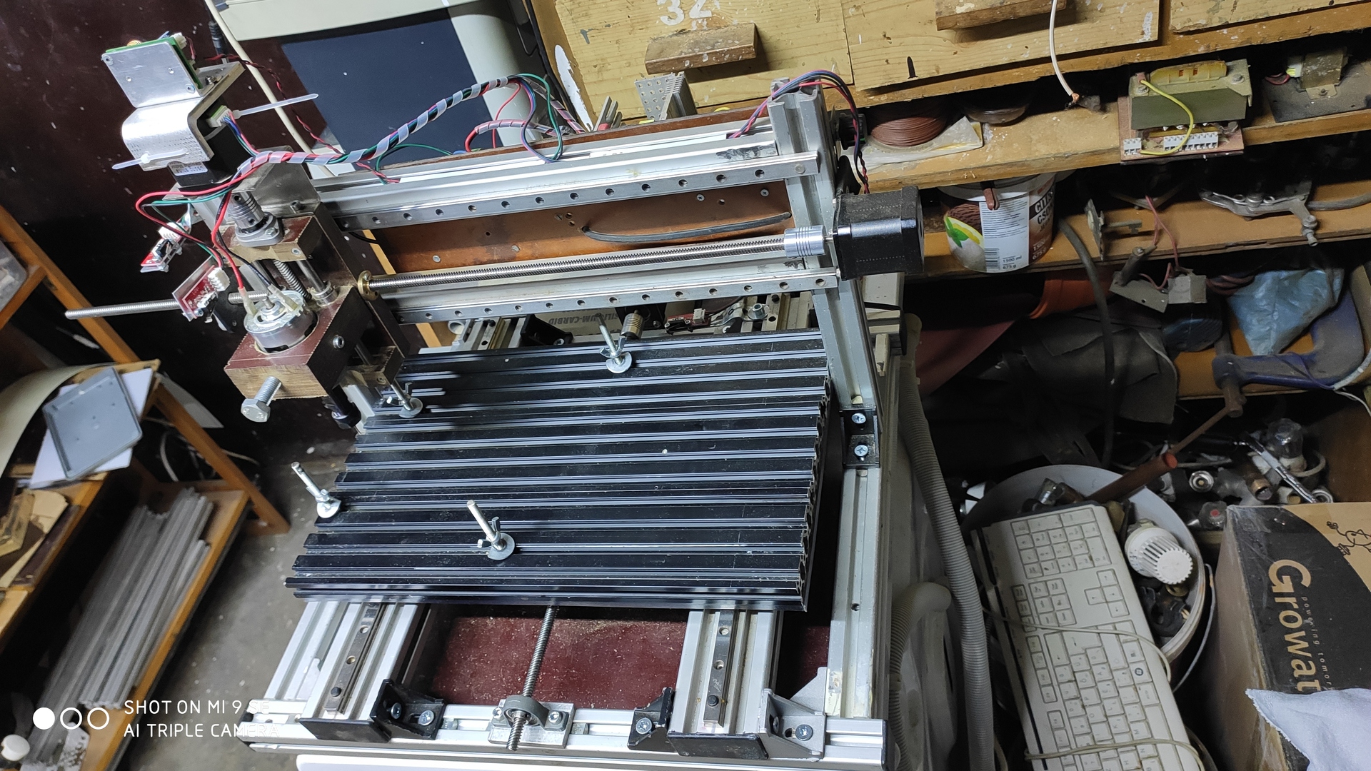

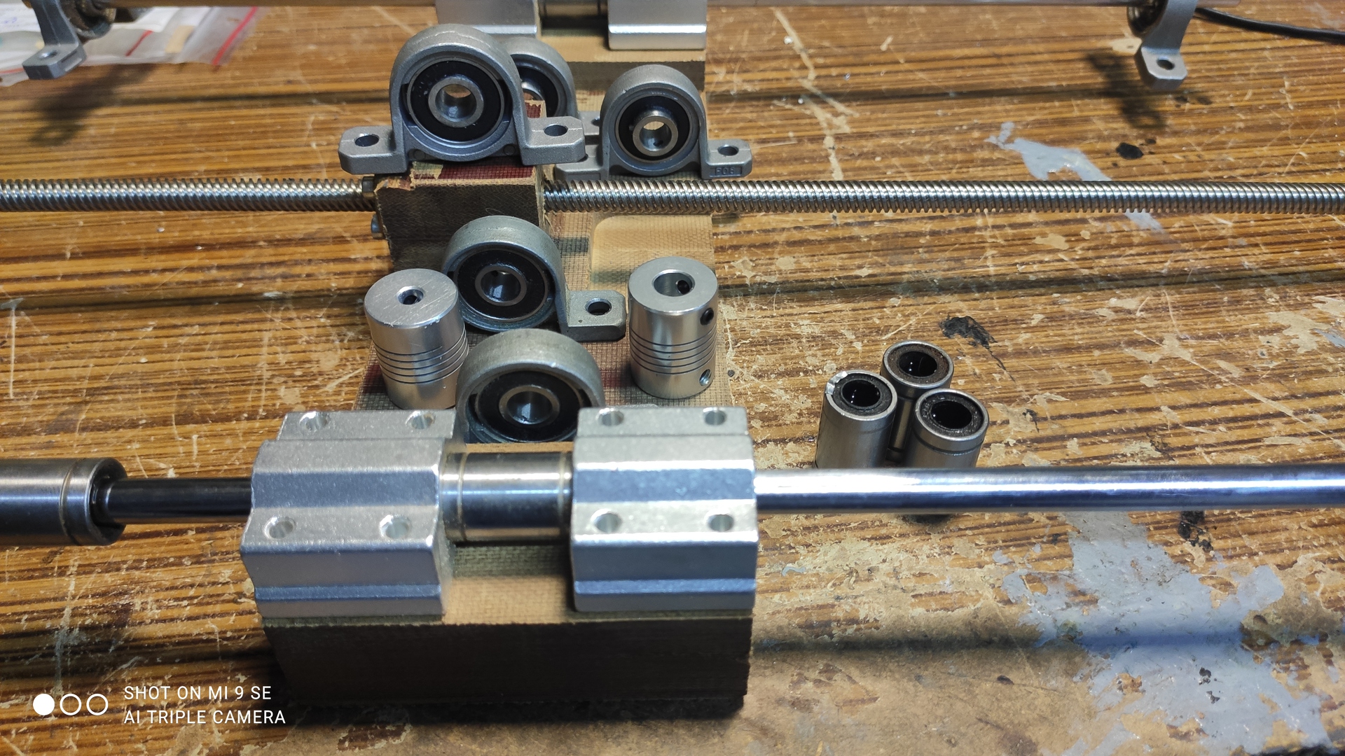

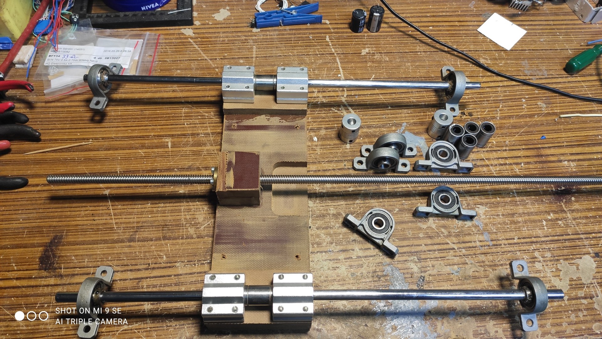

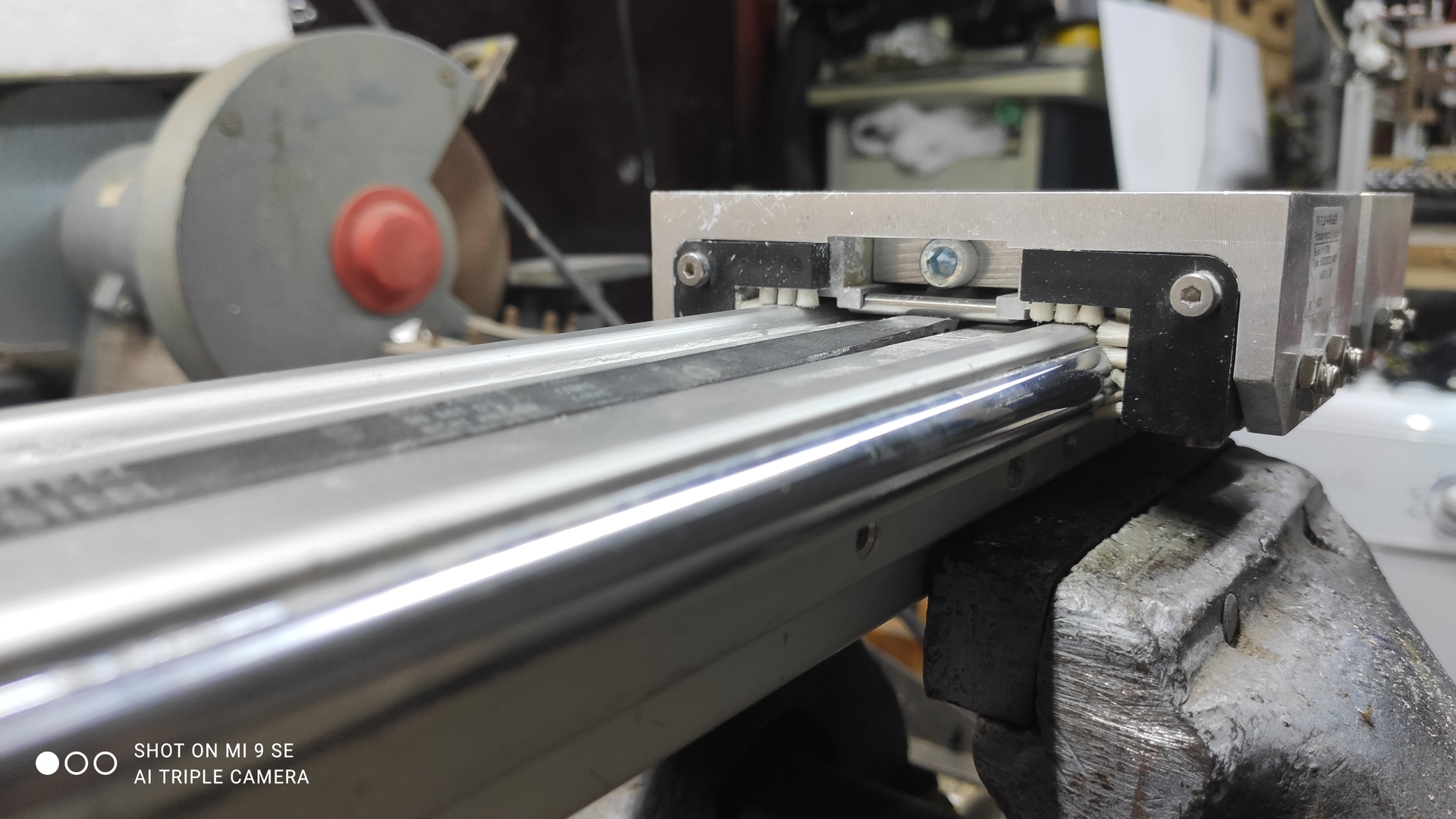

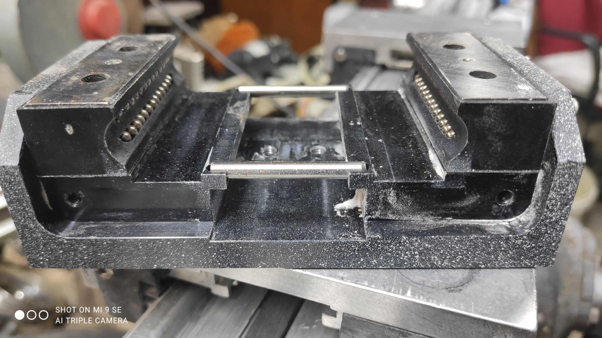

(#) KKobra hozzászólása Máj 20, 2021 /
Építettem egy masinát (35x25). Lenne mit javitani a pontosságán, stabilitása elég jó.
Most viszont hozzájutottam precíziós lineális csapágyakhoz, nagyobb méretben (70x90).
Na de ezek a csapágyak nehezebbek. A spindli is nagyobb nehezebb lenne és a Mema 17 motor már nem elég szerintem. Mit javasoltok? Milyen, mekkora léptetőmotor kellene?
(#) mex válasza KKobra hozzászólására (») Máj 20, 2021 /
Az orsó milyenségén,(golyós, vagy sima metrikus)menetemelkedésén is sok múlik,de az esetleges áttételezést sem tudjuk... A"precíziós lineális csapágy"kifejezésen nem tudom mit kell érteni, mert az lehet sín, lehet csúszka, lehet körkeresztmetszetű tengely golyós hüvellyel, meg egy rakás másfajta kivitel, mind különböző súlyú, tehetetlenségű pálya. Azonkívül az is befolyásoló, hogy mit szándékszol gyártani. Ha sok nagymértékű Z mozgást kell gyorsan megvalósítani, mert reliefet gyártasz, akkor érdemes alapból nagyobb motorral szerelni, pl NEMA23.
Szóval adatok nélkül, csak általánosságban adható válasz, amivel nem mész sokra.
(#) KKobra válasza mex hozzászólására (») Máj 20, 2021 /
A kis gépen SKF lineális csapégy van. A mozgatás M8 menetes orsóval van megoldva.
A nagyobb géphez a képen látható lineális csapágyakat szeretném használni.
A hajtás a képen bordás szíj. Nemtudom hasznáható vagy sem. Még csak tervezési fázisban van.
A kis gép hibája hogy a szpindlibe befogott maró (0,1mm) vége kb 0,1mm elmozdul forgás közben.
Igy a marás szélessége nem 0,1mm hanem 0,3mm. Erre gondoltam mikor a stabilitést említettem.
Közvetlen bordás szíj hajtás nem lesz megfelő, csak nagyon kicsi nyomatékigény esetén, mint például lézergravírozás, vágás. Nameg 3d nyomtató.
Komolyabb fa,műanyag megmunkálásra már nem terveznék vele, csak úgy ha a szíj a hajtómotor és a hajtott orsó közt biztosítaná a nyomatékátvitelt.
Ha jót akarsz, akkor nem úszod meg a golyósorsó használatát. A sárga fórumon lehet találni használt, de még elfogadható minőségű orsókat, csak ki kell várni az alkalmat...
Ezt így szereztem hajtással együt. Gondolom bele kerül jónéhány 20 ezresbe mire használható lesz. Szépen lassan lépésről lépésre ahogy az anyagiak engedik. Mégis csak hobbi gép lesz.
Terveim szerint aluminium, réz, bakelit, és fa megmunkálásra gondoltam.
(#) kameleon2 válasza sargarigo hozzászólására (») Máj 21, 2021 /
Fúrni elmegy, marásnál nyeklik és elmászik. Az oldal irányba ható erők nagyobbak egy léptetőmotornál, mint gondolnád.

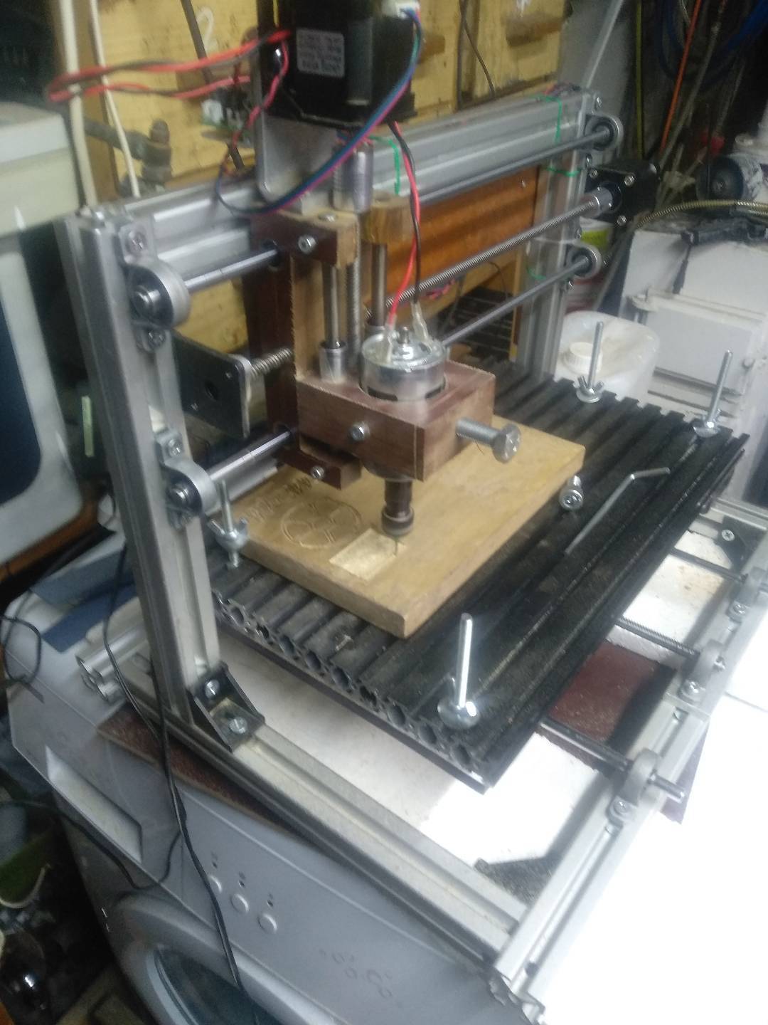

(#) KKobra válasza sargarigo hozzászólására (») Máj 22, 2021 / 1
Tudod a sok youtube videót nézve, úgy érzi az ember hogy milyen egyszerű. De nem az!.
Elképesztő kókányolás!! Ragasztó pisztojjal DVD mechanikával. Használhatatlan, semmirevaló szemetet gyártanak. Picivel több ráforditással már lehet használható CNC marót építeni.
Felejtsd el hogy nyákot lehet marni vele. Amit én építettem rendes lineális csapágyakkal, trapézmenetes orsóval 30x30 aluprofil vázzal. Nem lett tökéletes nyákmaráshoz. Nagyon vékony a maró szerszám [0,1mm] szinte azonnal elpattan ha valami nem pontos, vagy nem stabil.
Szép nyákot tudok marni vele , szépen ki is furja. Mégsem tökéletes SMD Ic-k lába olyan közel va egymáshiz, hogy a 0,1mm heggyel a marási szélesség 0,3mm.

(#) KKobra válasza sargarigo hozzászólására (») Máj 24, 2021 / 1
Én sem termelni szeretnék, nekem is csak hobbi. A hely igény 55x55, nem nagy.
Teszek fel képet. Milyen volt, milyen lett. Igen és az alkatrészekről. A menetes orsót nem szeretném elajándékozni. Valahol még van 2db nyolcas köracél.
A hozzászólás módosítva: Máj 24, 2021
