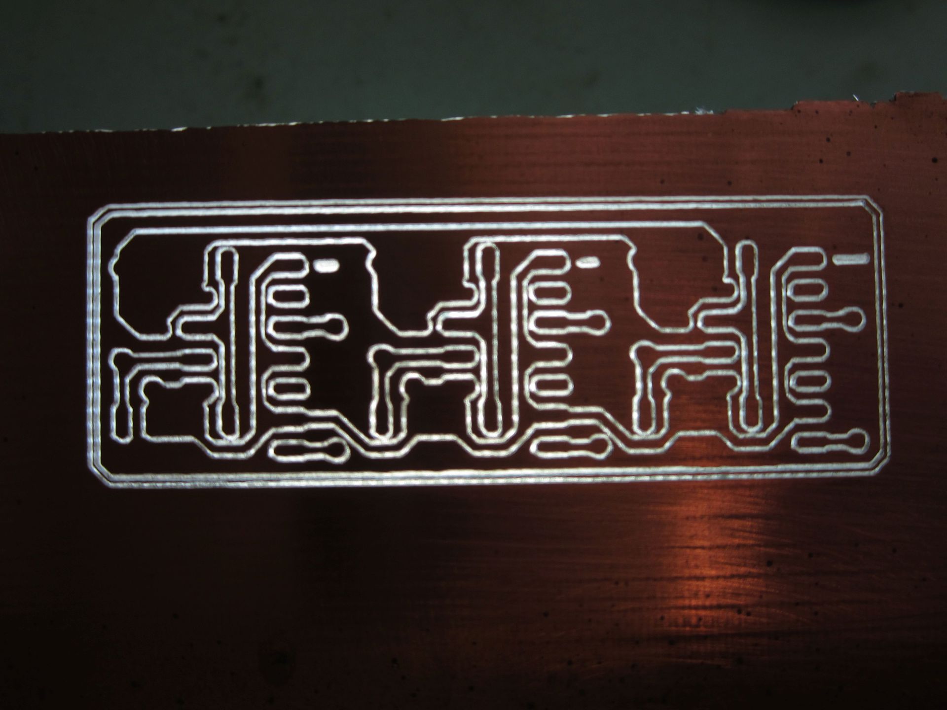

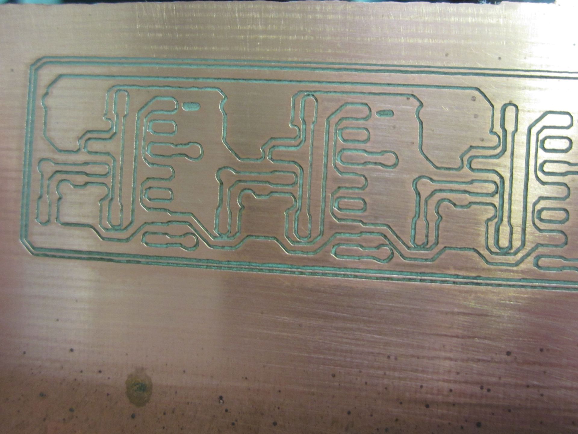

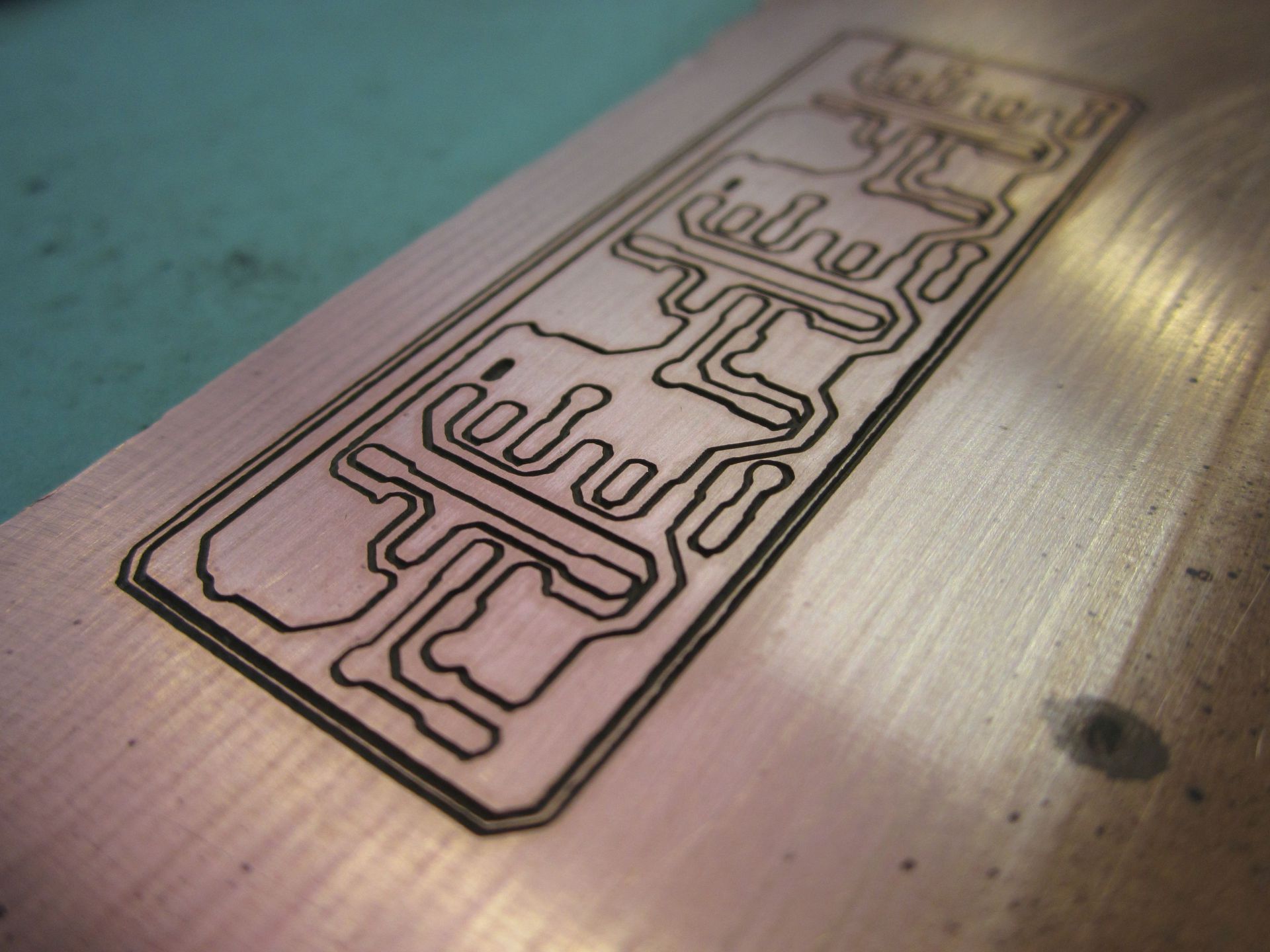

Második próbálkozásra. Elsőnél valamiért megállt a marás felénél a berendezés. Fúró fájlt még nem sikerült előállítanom (sprint layout 5). Nem tűnik olyan lehetetlennek. Teljesen gyári állapotú 3018 pro verzió. 14 perc alatt készült el a gravírozás. A kontúrt kétszer járta be (nem töröltem). 66x23mm területű nyák. 15 fokos tűhöz készült eredetileg, de 45 fokossal gyártottam. Szóval nem tökéletesek a beállítások, de szerintem nem rossz. Raspberry pi 3 + bCNC páros.

Állj át sprint layout 6-ra. Azzal könnyű gerbert és fúrófájlt generálni.
(#) pont válasza albinolynx hozzászólására (») Aug 10, 2021 /
Szerintem azért látszanak a hibák, szinte nincs is egyenes vonal, a körbekerítésből néha alig maradt valami, szóval működni működhet, de ....... A SL5-el készítsd el a fúró file-t, (vigyázz a tükrözésre) ezt be lehet tölteni a flatcam-be az készít g kódot, és fúrni tényleg lehet a 3018 -sal.

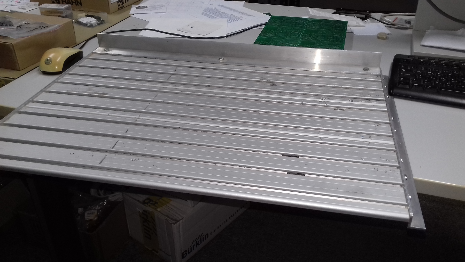

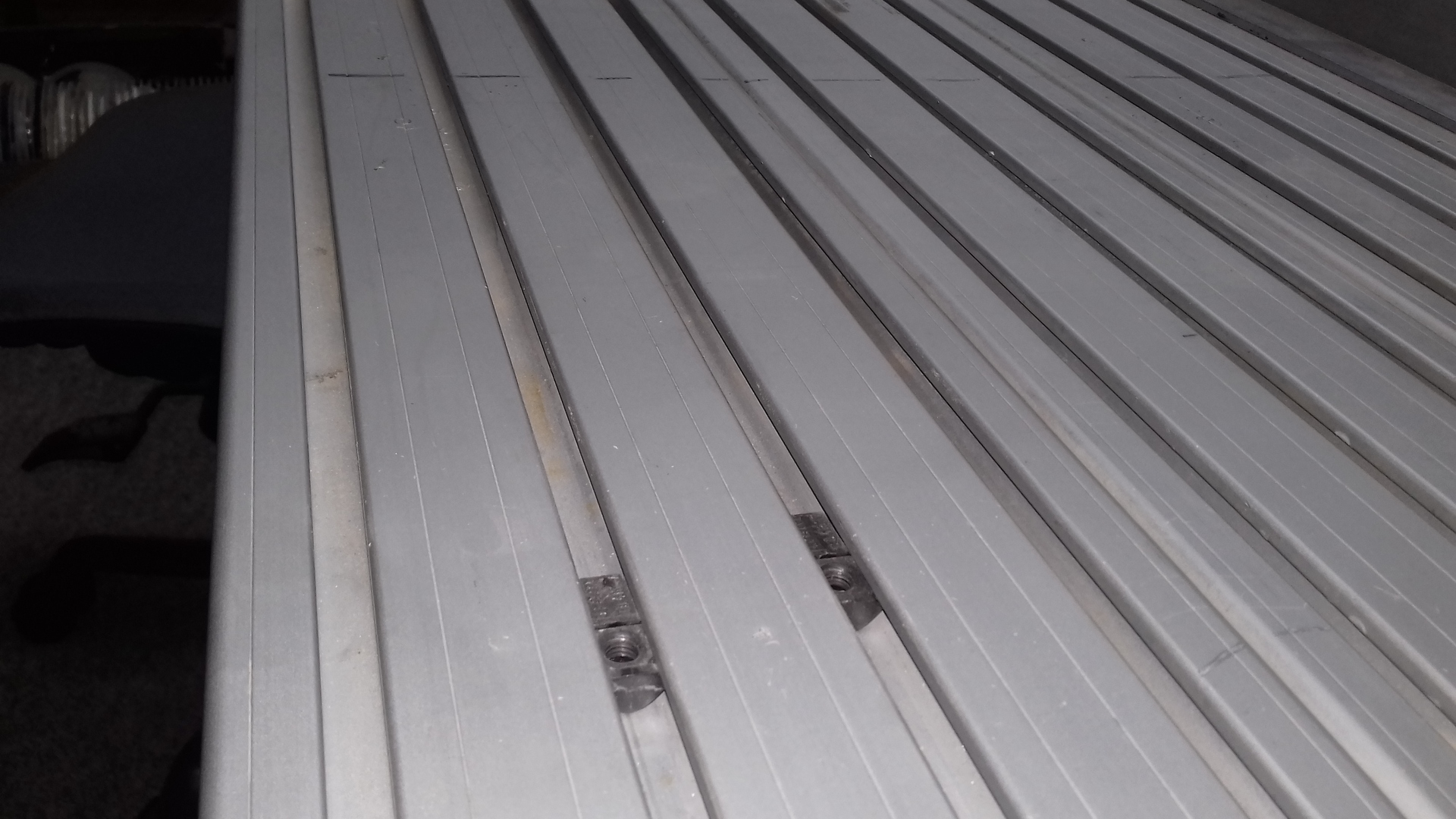

CNC maróhoz keresek valami használható asztalféleséget, amire be tudom fogni a munkadarabokat. Többnyire textilbakelit és GFK lapokat fúrok, illetve a kontúrt néha körbe kell marni. Jelenleg húzott alumínium "nút" van benne, három darabban, két oldalt 1-1 alumínium L profillal vannak összefogatva. A legnagyobb probléma, hogy ezt a három különálló részt nem lehet egy szintbe hozni, és már amúgy is le van amortizálva.
Egy esztergályos ismerősöm T-nút asztalt ajánlott, egy másik mezei bútorlapot használ. Persze beszerzési forrást azóta se találok. Ha nem T-nút, akkor mit ajánlatok? A kívánt (magassági) pontosság 5 századmilliméter.
A jelenlegi asztal mérete (összefogó idomokkal együtt) 644x440mm, természetesen az egy daraban érkező asztalt már összefogó idomok nélkül tervezem beépíteni. A szomszédban van plazmavágó, így a nagyobb méret nem probléma.

Itt van T-nut asztal.
(#) Pali79 válasza zombee hozzászólására (») Aug 16, 2021 / 1
Minden asztal csak akkor lesz pontos ha magával a géppel síkba marod, másként nem fog menni.
(#) zombee válasza Pali79 hozzászólására (») Aug 16, 2021 /
A kívánt pontosságban (~0.05mm) be tudom mérni a magasságot, és az asztal rögzítési pontjain (4db.) kihézagolni. Nagyobb pontosságot ezzel a géppel nem lehet elérni.
Eddig is így csináltam, minden egyes munkadarab befogatásnál tengelyirányú beállítás és magasságok hézagolással. Darabonként kb. egy óra extra munka amit egy EGYENES asztallal meg tudnék spórolni.
Ezt értem, de a nagy gyári, ipari gépekkel is így csinálják. A saját asztalukat munkálják síkba gyárilag és szükség esetén is. A gyári asztalok nem véletlenül kisebbek mint a gépek mozgási tartománya. De láthatod lehet kapni kész megoldást, kérdés, hogy megér-e neked 100+k forintot.
(#) pont válasza Pali79 hozzászólására (») Aug 16, 2021 /
Mivel alapvetően minden munkadarab felrögzítés más-más, ipari méretekben ha ezredes pontosságról van szó, a munkadarabot marják először síkba, (Ha már asztalt marnak, akkor azt köszörülik is+edzés) az lesz a nulla.
