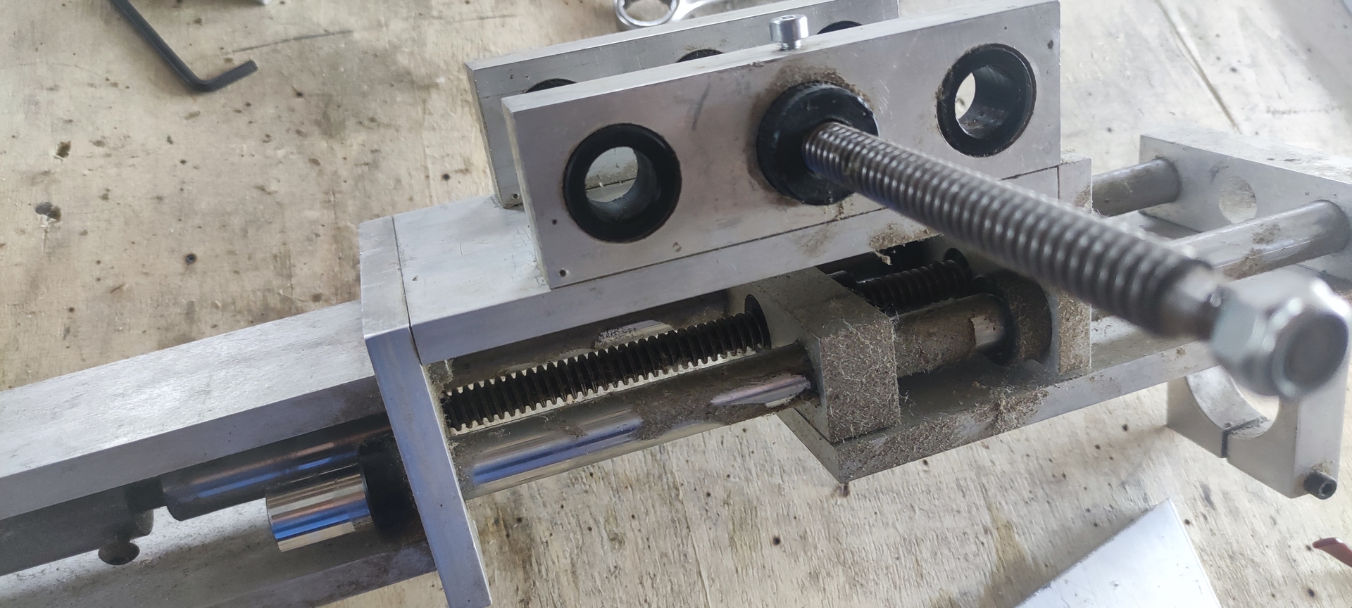

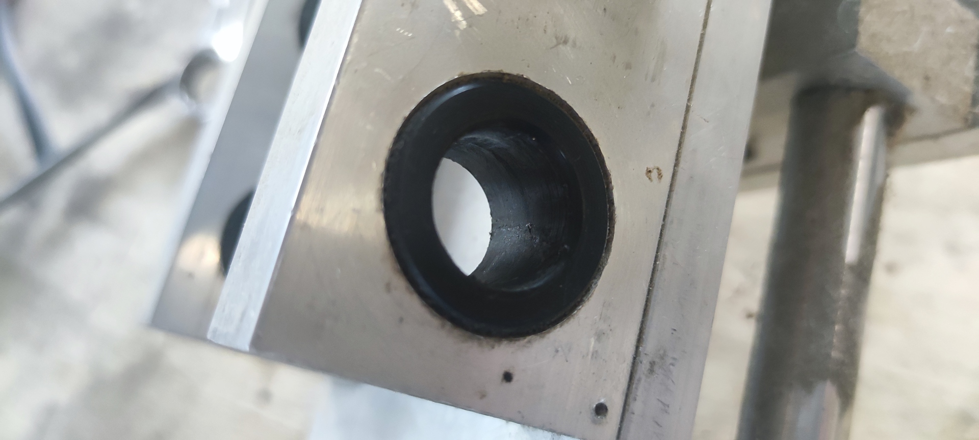

Meg kellene dörzsárazni így beszerelt állapotban, egy új 16mm -es darabot használva. A kenőspray lehet, hogy többet ártott mint használt, mert a danamid, és társai megduzzadnak, van folyadékfelvevő képasségük.
A hozzászólás módosítva: Nov 6, 2022
(#) tépapa válasza szitko hozzászólására (») Nov 6, 2022 /
Ha jól látom, némi túlfedés mutatkozik.
A perselyeket besajtolás után leget méretre igazítani.
Bizonyos műanyagok meg tényleg hajlamosak megduzzadni folyadék hatására.

Ez nem tudom milyen anyag, de szerintem nem danamid. Több hasonló perselyem van köztük olyan is ami 5 éve "tocsog" az olajban. Most letisztítottam, lemértem és pontosan olyan méretileg, mint a szárazon tartott testvére. Szét is vágtam és a nedvességmérő nullát mutatott.
A gépet sajnos nemrég örököltem és 7 éve várja az összeállítást.
A dörzsárazást mindenesetre kipróbálom, csak kell szerezzek egy állítható 16-os dörzsárat.

Szerintem sima, de újszerű fix dörzsárral is próbálkozhatsz, kézből úgyis nagyobb lesz a furat, legalábbis H7-nél ilyen furatba legalább két századdal plusszos.
Hogy aztán a furatok egytengelyűek-e az más kérdés...

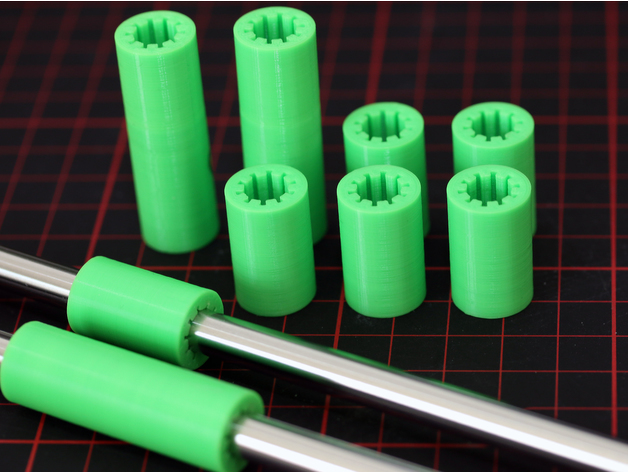

Nekem túl simának tűnik a belseje. Valamilyen huzagolás szokott benne lenni a lerakódó kosz eltávolítása miatt. Mint a mellékelt képen például. Emiatt kevésbé tapad, mert nem a teljes felület fekszik fel. Lehet méret és párhuzamosság probléma is így elsőre. Próbáld ki úgy, hogy a túlvégen lévő ellendarab nincs rajta. Ha szabad az egyik tengelyvég, akkor kiderül, hogy párhuzamossági hiány miatti feszülés, vagy más.

Szorul! Miért is? Sajnos csúszó csapágy és ha a tengelyek nem pontosan párhuzamosak egymással akkor bizony szorulni fog. Gondolom középállásban egész türhetően mozog. A két végponton szorul.
Sajnos ezzt én is eljátszottam és cseréltem rendes lineális csapágyra.

A perselyekkel van/volt gond, nem pedig a párhuzamossággal. Tudtam venni állítható dörzsárat (jó drágán) és esztergában megoldottam.
Nem szorul és nem is lötyög.

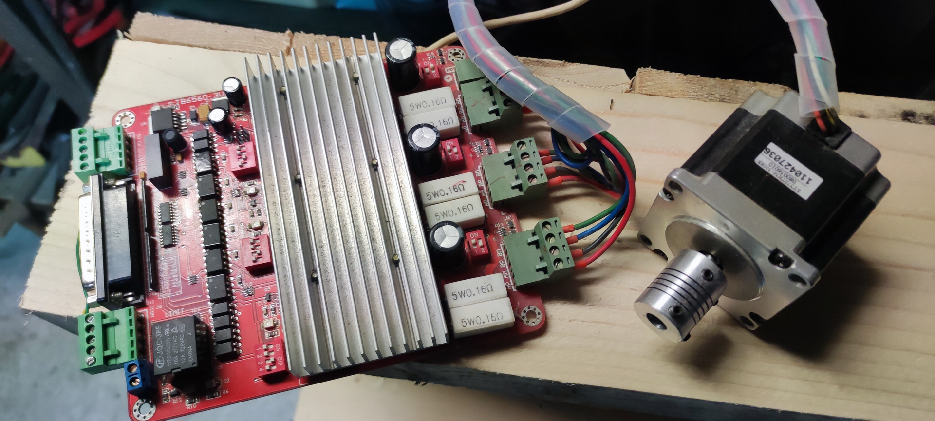

Még egy kérdésem lenne. Van a cnc-hez egy a képen látható soha nem használt vezérlőm. Ehhez építeni kell egy printer portos gépet (van olyan alaplapom), vagy lehet kapni usb-s vezérlőt, és ha igen, milyet érdemes venni? Nem tudom milyen programmal fogom majd vezérleni a gépet, de gondolom az újabb programok már nem ismerik a printer portot.

(#) benko_balazs válasza szitko hozzászólására (») Nov 12, 2022 /
Linuxcnc a legjobb szerintem párhuzamos portra.
Én évek óta használom.
A hozzászólás módosítva: Nov 12, 2022
(#) bbb válasza szitko hozzászólására (») Nov 12, 2022 /
USB-sből a kínai gépek (1016 és társai) GRBL vezérlőt használnak.
(#) szitko válasza bbb hozzászólására (») Nov 12, 2022 /
Olyanom van a fiókban, de ahogy jobban megnéztem, nem vagyok benne biztos, hogy jó ötlet lenne a motorjaimat vezérelni vele.
A motorok SY57SHT56-3008B típusuak. Az adatlapja szerint "series connection = 2.1A"
A DRV8825 a Ti adatlapja szerint csak 2.5A-os. Tehát lehet, hogy csak egy füstgép lenne belöle.
(#) scooby_ válasza szitko hozzászólására (») Nov 13, 2022 /
Ehhez csak egy LPT portos gép kell, rá LUNUX CNC vagy MACH 3. Ez utóbbi elfut az XP-n is. (talán azon a legjobban.)
Ránézésre egészen kis korrekt ketyere. Nekem ennek a sokadik elődje van, módosítani is kellett rajta elég sokat, hogy rendben működjön. Remélhetőleg ezen már nincsenek ilyen hibák.
A típusát meg tudnád mondani?
A hozzászólás módosítva: Nov 13, 2022
(#) benjami válasza benko_balazs hozzászólására (») Nov 13, 2022 /
Jól gondolom, hogy ezeken a nyomtató portos cuccokon nincs semmi intelligencia, hanem a nyomtató port kimenetei direktben vezérlik a léptetőmotorokat STEP/DIR vezérlőjelekkel? Ha így van, és nincs elérhető régi számítógépgép nyomtató porttal, akkor akár egy arduino nano-val (arra egy GRBL-t feltöltve) is működtethető.

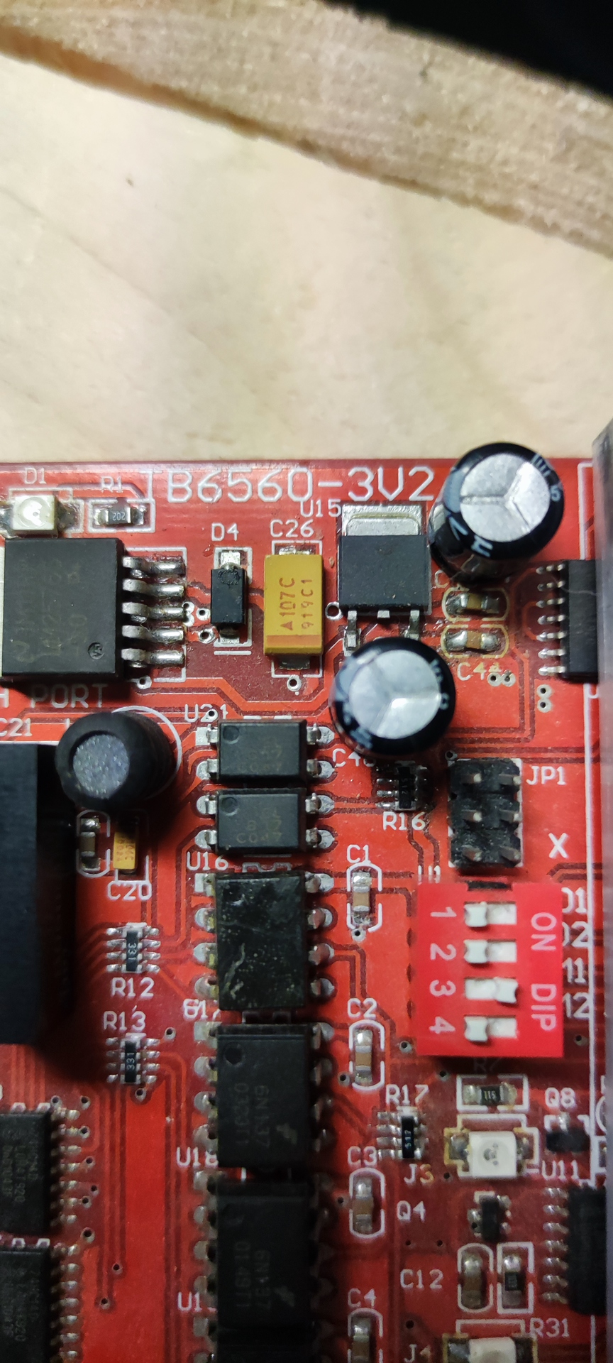

Típust nem találtam rajta, hacsak nem a képen látható TB6560-3V2 a típusa. Bár a TB6560 az a meghajtó IC típusa. Ebay-Kína.
Ez a panel csak tesztelve lett és szépen tesz a dolgát.

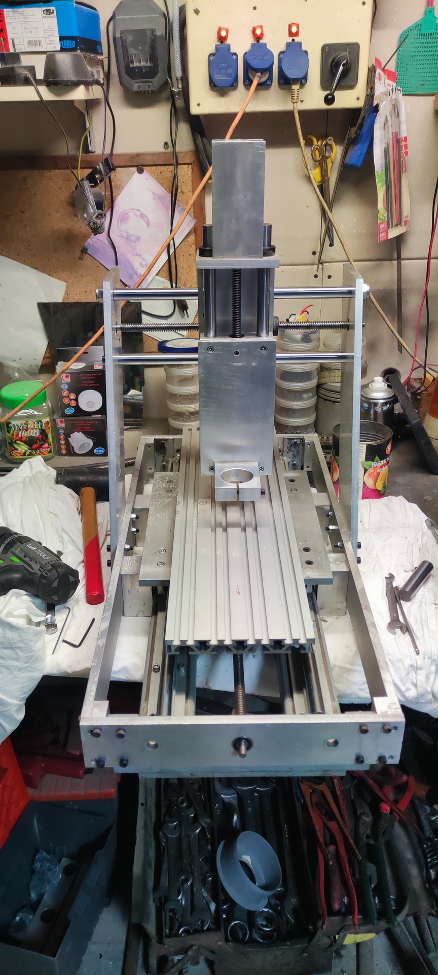

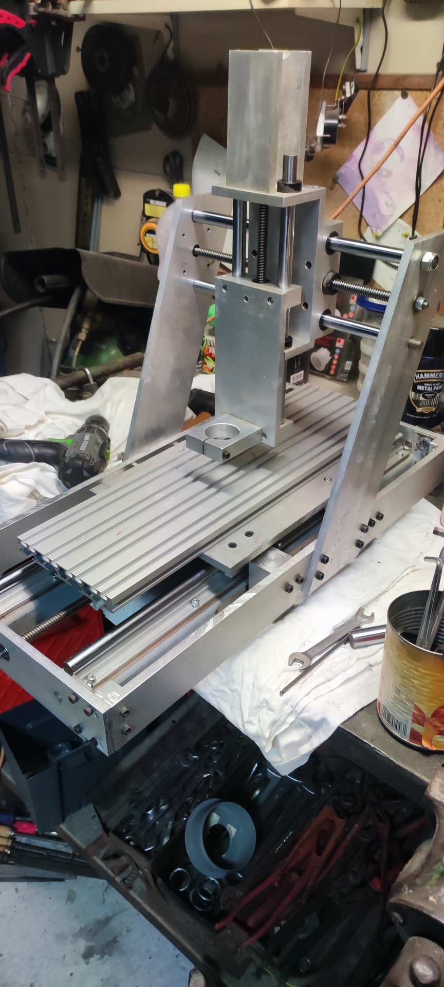

Dobok még fel pár képet a gépről, hátha írtok sár kritikát, tanácsot, ötletet a befejezéshez.
(#) Temela válasza szitko hozzászólására (») Nov 14, 2022 / 1
Javaslatom:
Az utolsó képen nézve- oldal irányba szerintem nem elég stabil, remegni fog. Érdemes lenne teljes hosszban tenni rá merőlegesen egy ilyen aluból való csíkot cca. 30 mm-t merevítésnek. Hiába jó vastag anyag (becsülve 10 mm) attól még ilyen hosszban ingaként működhet mégha csekély mértékben is, mert a Z tengely komoly "ingázó" tömeget képvisel.
