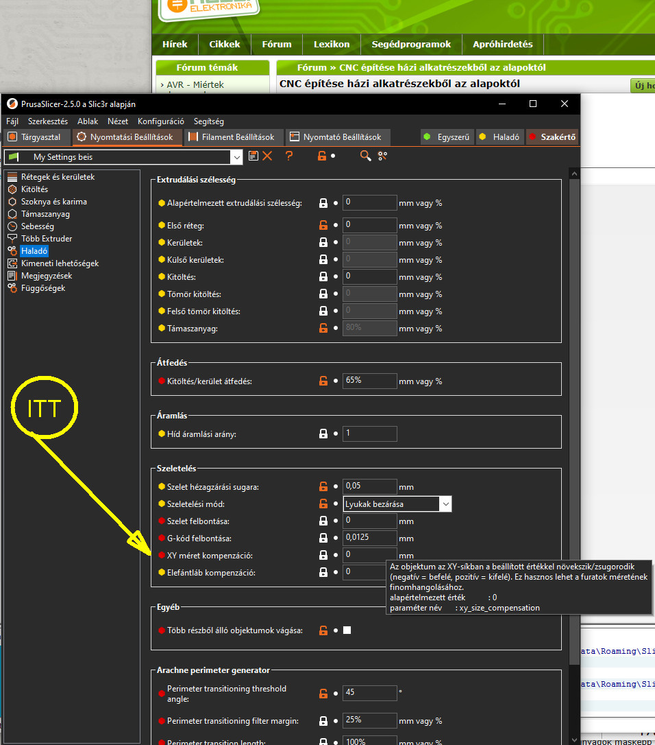

(#) KBal76 válasza bbatka hozzászólására (») Máj 21, 2023 /
Ez ugyan nem a 3D nyomtatás topik, de ha már, én beállítások közt próbálnék szétnézni/finomhangolni ha ilyen lyukméret-pontosság gondom lenne. De ennél egy fokkal egyszerûbb a kiismert nyomtatóhoz igazítani a tervet, úgy tervezni a lyukat hogy az kinyomtatva jó legyen (pl. ha szögletes, amit nem lehet utólag felfúrni). Nem értek hozzá, csak tippelek..
(#) bbatka válasza KBal76 hozzászólására (») Máj 21, 2023 /
Valószínűleg a falvastagságot kellene nagyobbra állítani. Majd legközelebb ezzel próbálkozok. Persze alacsony kitöltési aránynál még így is problémák lehetnek.

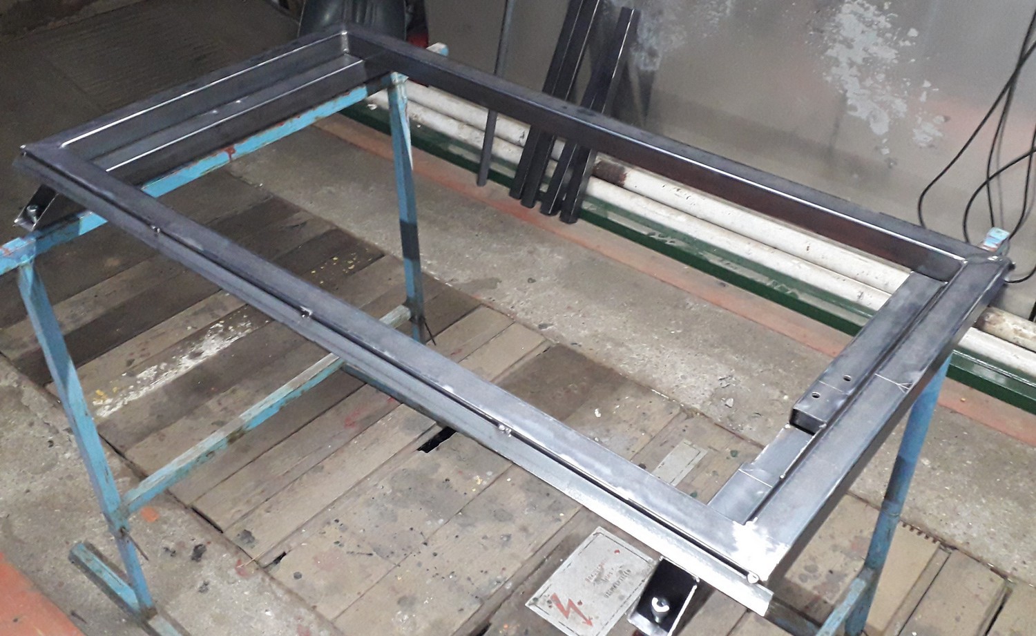

(#) Régi motoros válasza mnyugger hozzászólására (») Nov 4, 2023 /
Üdv, ezt mivel skiccelted? Van erre valami célprogram? Vagy csak valami sima 3D CAD?
Én FreeCAD -ban skicceltem az enyimét, de még az elején vagyok.
Épp ma hegesztettem össze az "alvázat".
(#) mnyugger válasza Régi motoros hozzászólására (») Nov 5, 2023 / 1
Sketchup programmal rajzoltam Ez a program nem igazán alkalmas gépészeti tervezésre.
(#) Régi motoros hozzászólása Nov 5, 2023 /
Üdv. Van valamerre katalógus az aliexpressen fellelhető bordásszíj profilokról?
Az előző képen látható gépemhez kellene a motor (NEMA 34) és az orsó közé (SUF1605) valami szíj,
de nem tudom milyet kellene választani. A GT2 -őt nagyjából ismerem, olyan van a 3D printeremen,
de ezt nagyon gyengének találom, és a fogai is aprók. A gép acél váz és acél szerkezetű maró lesz,
szóval valami komolyabb szíj kellene lehetőleg nagyobb fogakkal is.
Maximum szíjszélesség ami még befér kb 15mm.
