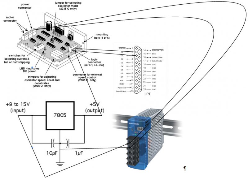

Ennél a stepper hajtásnál, a +5 kapocsra mit kell kötni? 5VDC-t?
Igen, alaphelyzetben 5 V-ot.
Ez az optocsatolt bemenet külső tápfeszültsége. De ráköthetsz nagyobb feszültséget is (pl. a motor tápfeszültségét), mint ahogy a 11. oldalon levő ábra mutatja. Ekkor viszont a STEP és a DIR bemenetekkel sorba kell kötni a táblázatban szereplő ellenállásokat, hogy az optó LED-je ne terhelődjön túl. Pl. 12 V-on 1200 ohm (1,2 kilo-ohm), vagy 21 V-on 3000 ohm (3 kohm).
Akkor elvileg egy 7805-el elég leválasztani ide 5v-ot?

Ok, köszi! Holnap próba. Ha csak egy motrot szeretnék kipróbálni a mach3-ban, mit kell tennem?
Valamiért nem jó a dolog. A porton folyamatosan 3.3VDC-t mérek, a motor folyamatosan forog. A vezérlőnek csináltam egy pikk-pakk 5V-ot, de az nem lehet, hogy a LPT portról kellene neki azt is kapni? Ezen kívül a port testét össze kell kötnöm a vezérlő testével?

Az rendben van, 4N26-tal van leválasztva a step és a dir is.
Erről a kártyáról van szó. Ilyennel próbálkozom. Itt csak a Step és a Dir jel jön a portról.
A leírás szerint benne van az optika, legalábbis a blokkdiagram szerint. Sajnos ezt nem ismerem, de hiába rángatod az 5V-os port lábat ha földed nincs bekötve, csak nem igazán látom a leírásban az hogyan kéne bekötni.
nekem ez van: Bővebben: Link Ebben benne van a leírás a cd-n hogyan kell bekonfigolni mach3 alá.
A kártya 12V-os tápjáról csináltam 7805-el 5V-ot és ezt kötöttem a +5 -re, így a földjük közös. A te vezérlőd jóval komolyabb, ráadásul több tengelyes, de legalább működik.
Az optó bemeneti részének nincs földje!!!
Galvanikusan le van választva a vezérlőd többi részéről! Az LPT porton nincs +5V kivezetve, de hogy tudjon működni a vezérlőd, mindenképpen a számítógéped +5 Voltjára van szüksége (ekkor teljesül a galvanikus leválasztás is!). Ezt legegyszerűbben egy USB portról veheted le. Egy USB kábel egyik csatlakozóját levágod, a kibontott végű kábelen megkeresed a +5 V-ot (óvatosan, nehogy zárlatot okozz!) és azt kötöd a vezérlőd +5V csatlakozójára! De azt hiszem a belinkelt dokumentációd 11. oldalán levő ábra ezt egyértelműen mutatja is. A lényeg: a vezérlőd bemeneténél nem a föld a közös, hanem a +5 v!
Ha jól mértem, az 1-es lábon 5v-ot mértem, de ez nem biztos. Minden esetre kipróbálom amit írtál és csak remélni tudom,hogy nem térdeltettem le a vezérlőmet
A vezérlődet tönkre tenni nem tudod (az optós bemenet felől legalább is nem), a számítógépedre vigyázz, hogy az USB egyéb vezetékei ne érjenek sehova. Szigeteld le őket külön-külön.
És ami a lényeg: amit külön létrehoztál +5V-ot a kártya 12V-os tápjáról, azt felejtsd el ebben az esetben.
Nos így raktam össze, de akkor ez így nem jó. Akkor +5 -re, az USB +5-jét teszem. Az omron táp az áramgenerátor miatt kell, sajnos nem jó/elég a pc-s táp.
