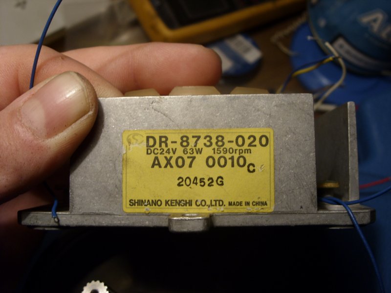

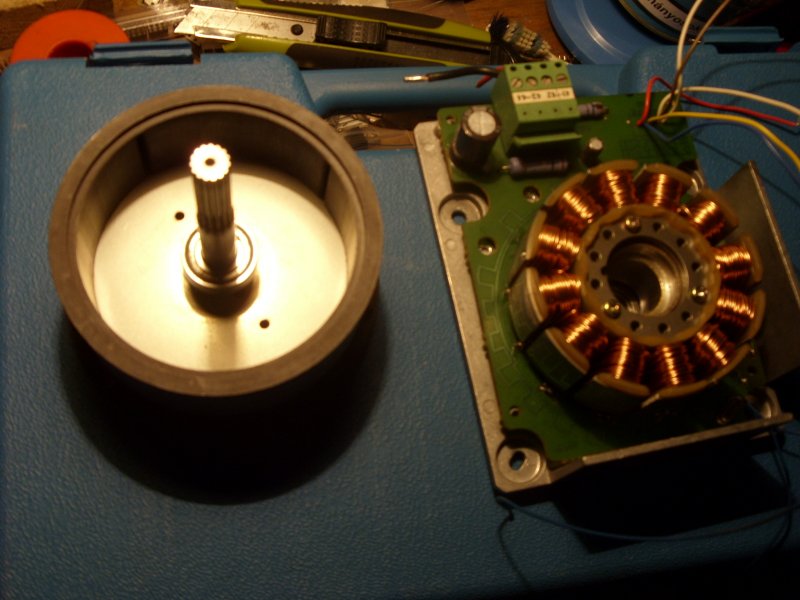

(#) SALáta válasza gulasoft hozzászólására (») Jan 3, 2011 /
Itt van gyorsba két kép, ez nem nagy teljesítményű modellmotor. 63 W és csak 1590 et fordul, illetve ha kiiktatom az egyik ellenállást a vezérlőpaneljéről 3-4000 ig mehet. Ehhez áttétel mindenképp kell, ami közkézen forog az nagyobb fordulatú és teljesítményű modellmotor.
Az én kollégám aki modellezik egy 10 est mondott a motorra, vezérlővel együtt. Én félek az áttétel, csapágyazás megeszi a kellő hasznos pár wattot ami gravírozásra kell.
