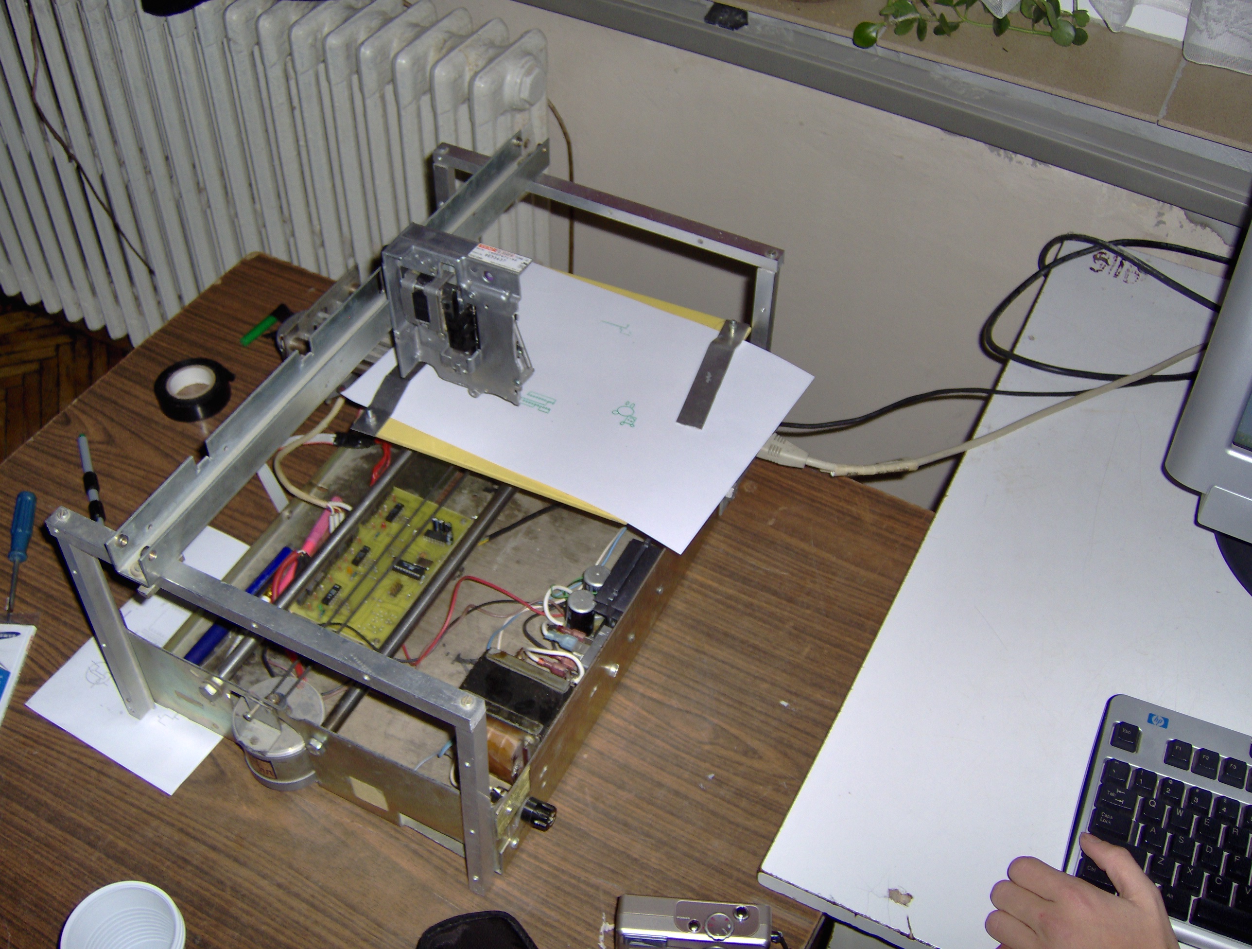

Mi is nemrég készültünk el. Ez a gép 3 ember kitartó mukájával született. Én a vezérlést eggyetlen mikroprocival épitettem, ameik soros porton keresztül fogadja az adatokat.
(#) Frankye válasza huba hozzászólására (») Dec 3, 2006 /
Ez igen! Nagyon szép munka, gratulálok!
(#) tbence3 válasza huba hozzászólására (») Dec 3, 2006 /
Jah eggyet értek! Nagyon jó mind a kettőtöké!
(#) angelero hozzászólása Dec 3, 2006 /
wow
(#) gerry válasza huba hozzászólására (») Dec 5, 2006 /
WOW Tényleg szupi!
(#) Lucifer válasza huba hozzászólására (») Dec 5, 2006 /
Nagyon tetszik! A vezérlést milyen szoftver végzi?
(#) huba válasza Lucifer hozzászólására (») Dec 6, 2006 /
a szoftver a saját fejlesztésünk. bmp-filebol olvassa ki az adatokat s furcsa algoritmussal eldönti hogy hogyan is húzza a vonalat, s a soros portra kiüldi, hogy meik motor merre mennyit lépjen és várakozik míg az elektronika jelzi hogy megérkezett. sajnos még nem a leggyorsabb de a pontosság a fő.

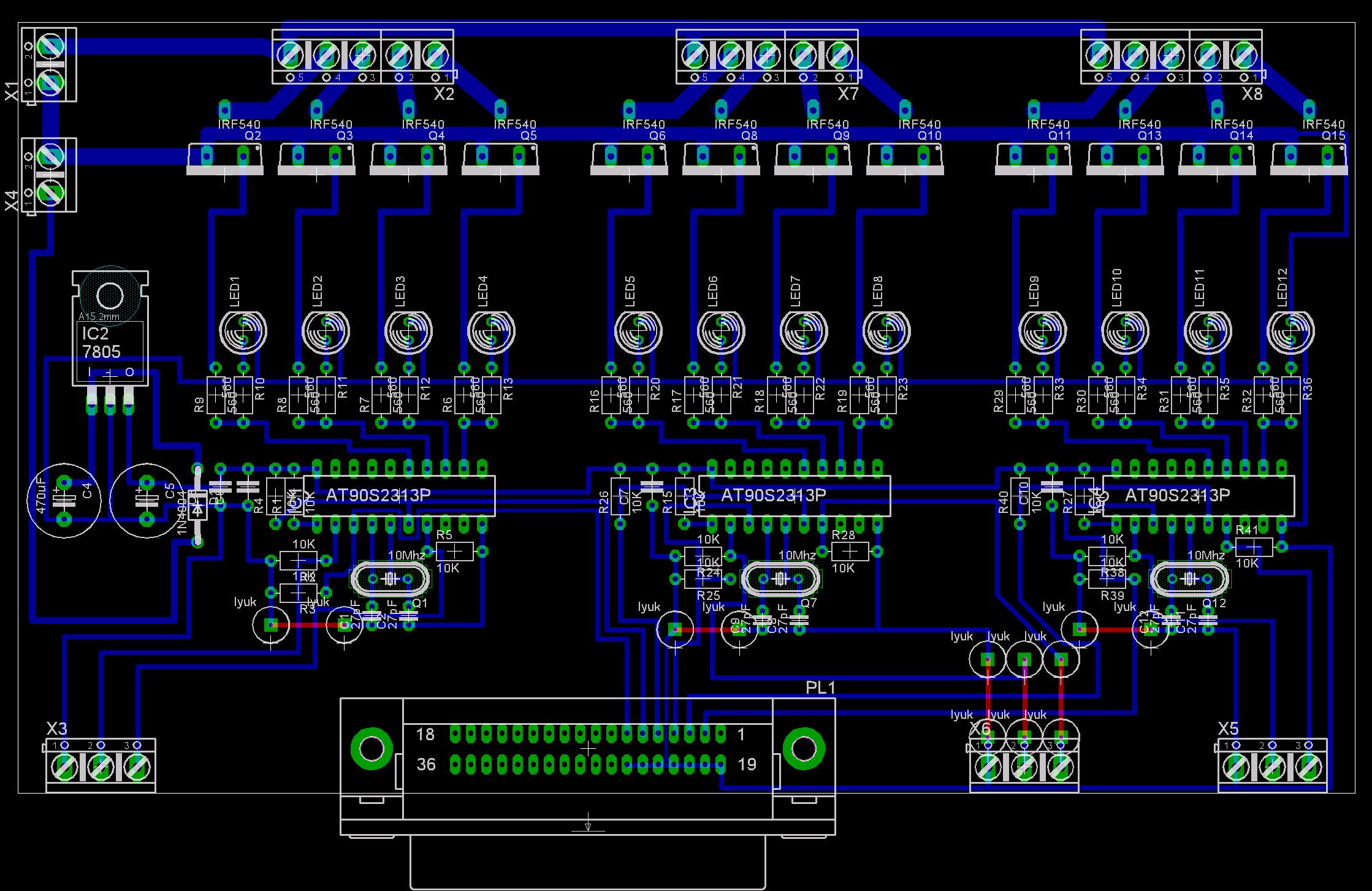

Üdv mindenkinek!
http://pminmo.com/3axis/3axis.htm
A ki mit építettben bemutattam az alábbi elektronikát, sokan érdeklődtek, de szerintem inkább ide vág szóval itt tárgyaljuk ki.
Szóval működik-e?
Elviekben igen: steppelgetve egy vezetékkel. Természetesen sikerült aljzatot szerelnem rá, holott dugó kellene rá, és egy kétaljzatos kábel. De ez már az én saját szerencsétlenségem.
Milyen szoftvert használok?
Egyelőre semmilyet.
Valószínűleg EMC lesz. Kirakok majd a garázsba egy P3-as gépet, Ubunutut rá, és hadd szóljon. De ez még a jövő zenéje.
Amúgy ez a panel számomra csak egy szükségmegoldás. Építeni szeretnék majd egy komoly chopperes microsteppinges hajtást, csak még egy pár dolog van ami elméletben nem értek.

(#) Lucifer válasza tbence3 hozzászólására (») Feb 20, 2007 /
Képet nemsoká rakok fel róla, egyelőre a motrok, és az Z tengely nincs még felszerelve, de arra is sor fog kerülni egyszer.
Az panelról még annyit, hogy dupla lépésekkel dolgozik, azaz egyszerre két tekercs van gerjeszve.
  1. valahogy így:
  2. ...
  3. 1100
  4. 0110
  5. 0011
  6. 1001
  7. ...
A panelre integrált logikai teszter külön számomra külön nyerő.
