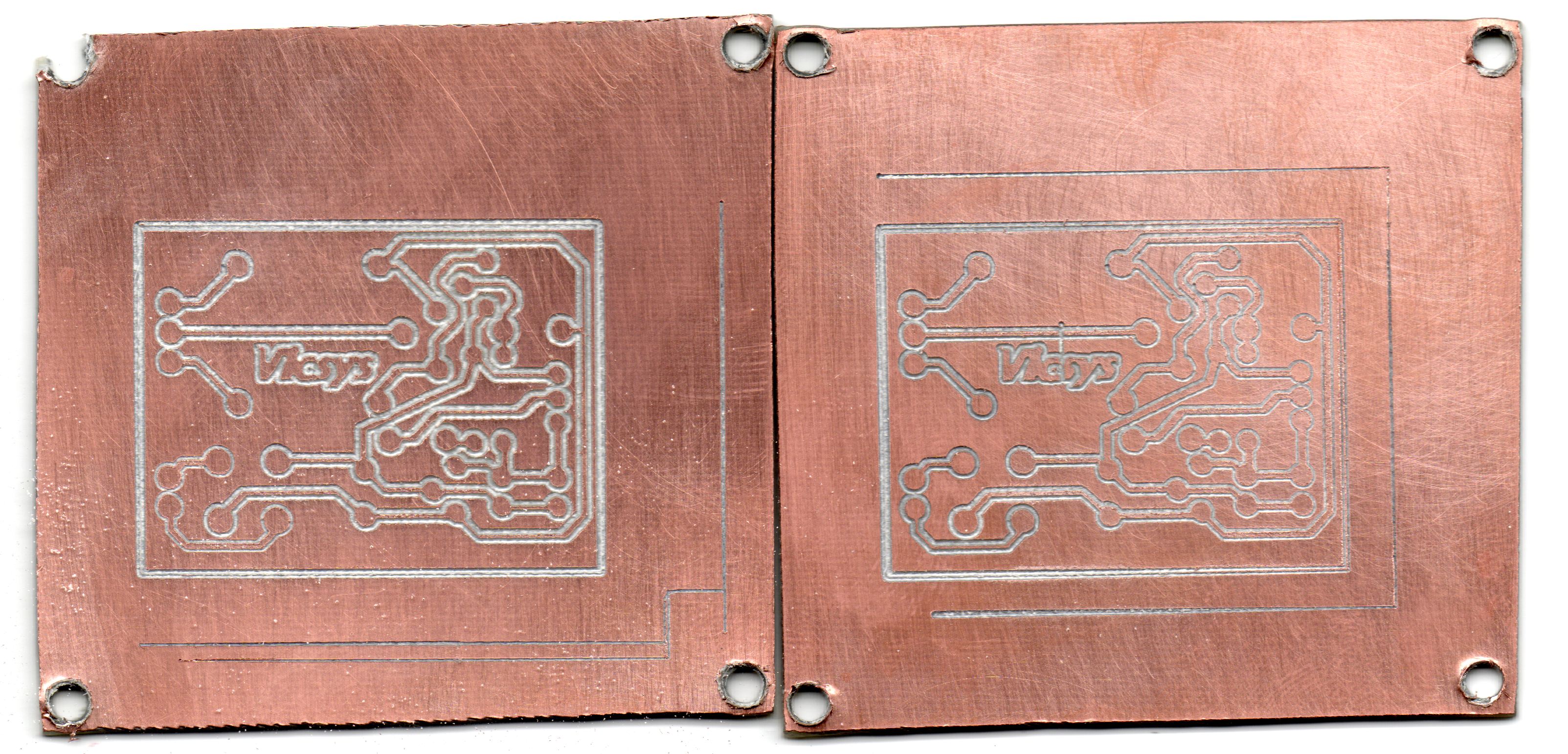

(#) gulasoft hozzászólása Ápr 4, 2011 /
Hát síkba marás nélkül ez a két eredmény született, az első jobb oldala alá tettem egy négyrét hajtott papírt, az látszik, hogy sok, és elég lenne 2 réteg is. A panel fizikai mérete 40mm*30mm még körbe kell marni, kimérve minden vezetéke érintkezik, de ez a vezetékátmérő nagyon határeset. Ja a másodikon az felirat feletti áthúzás én voltam véletlen.
(#) kulzol60 válasza gulasoft hozzászólására (») Ápr 4, 2011 /
Kialakul az .
Két dolog : nyák maráshoz - felületkövetö és 2x45 vagy 2x60 fokos maro és éppen hogy menjen át a vezetö folián .
A képen látszik hogy sima egyenesszáru maroval csináltad az nem jo .Ilyen esetekben nagyon nagy fordulatot kell használni ( min 30 000 ) ez a Kressnek nem fog menni ( nem erre valo ) .
A nyákmarásnál nagyon lényeges a felület követö ahoz hogy szép is és jo is legyen a munka .A folia vastagság kicsit kevesebb szokott lenni mint a fogás mélység és az anyag vastagsága pedig sokszor többet változik mint a fogás mélység .Hiába van alatta tökéletes asztal nem fog menni a marás .
Valami még nem tetszik .Miért oválisak a forszemek ?
Ugy látom hogy a vizszintes és a függöleges folia széllességben van eltérés , kimérted a lépés pontosságát ? vagy csak 1,25mm/kör és kész ?
Nincs holtjátékod vagy éppen valamelyik lin sin nem feszül?Lehet hogy a maro tulhosszan ért ki a szerszámbol ( ezek a kis vackok ugy hajolnak mint a csuda ezért is kell nekik a nagyfordulat ( sokszor 60 - 100 000/min) .
A maro élszöge fontosabb mint a 60 000 fordulat de ki kell kisérletezni azt a szöget ami nem sorjáz.
Valami nagyon vékony szerszámmal (vagy golyos tollal de rösen fogd be nehogy elhajoljon ) rajzolj légyszives egy 100 - 150mm-es kört .
(#) gulasoft válasza kulzol60 hozzászólására (») Ápr 4, 2011 /
Kicsit az X szorul, nagyon adhoc lett összedobva, majd délután segítek rajta, de a kress bírná, mert 30.000-el is tud menni, de csak félsebességen hajtottam. Ezek az első próbák, még életemben nem csináltam ilyet, de ilyen egy élű gravírtűvel készült.Bővebben: Link
Meg igazából nem gerberből ment mert ami gerbert tud a sprint layout azt a lazycam nem eszi meg, hanem valami hpgl-bő lett konvertálva, az sem javít a helyzeten.
Nyákot azért nem ezzel fogok marni, csak ha ilyen pici van, annál meg én nagyobb vezetékszélességet használok, a fúrás az egész pöpec lett, eltűntek belőle azok a tévedések még így is hogy kicsit szorul az x, a belógás meg teljesen megszűnt az y meg úgy teper mint állat semmit nem érzett meg a súlytöbbletből.
Majd ha lesz valami nyákos meló, akkor azt már ezzel fúrom, utána scannelek.
Ennek megnöveltm a vezetékvastagságait, csak hajnali 2-kor már nagyon fáradt voltam 6:20-kor meg kelés, most ezt a 8 órát valahogy túlélem, este biztos alvás lesz, előtte délután még X állítás, meg egy próba. (bár még gőzöm nincs hogy állítok az x tartón egy profilban, ahol azért milinként nem lehet lukat fúrni, de majd törpölök)
Még azt sem tudom, hogy sprint layautban ha megcsinálom ezt a marás fájlt, aminél be kell állítani azt hogy tükrözze, ott meg tudja csinálni a fúróállományt is, és az is tükrözve lesz e, mert akkor a marás után csak fúrót cserélnék és mehetne a fúrás is.

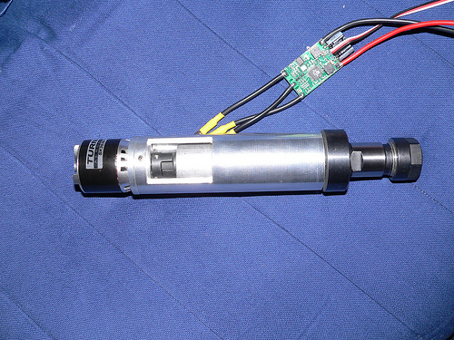

Ne menj olyan mélyre , csak a foliát vágd át .
Pedig tisztára ugy néz ki mintha nem gravir tü lenne .
Tudom hogy tugyja a 30 000-et de félö hogy a csapágyazása ide kevés , már itt is látszik ( az oka nembiztos ) hogy egyik vonal széllesebb mint a másik .
Sok sok mikrostep és 4 - 600mm/min 30 000-es fordulaton .( meg örülsz mellette ) .

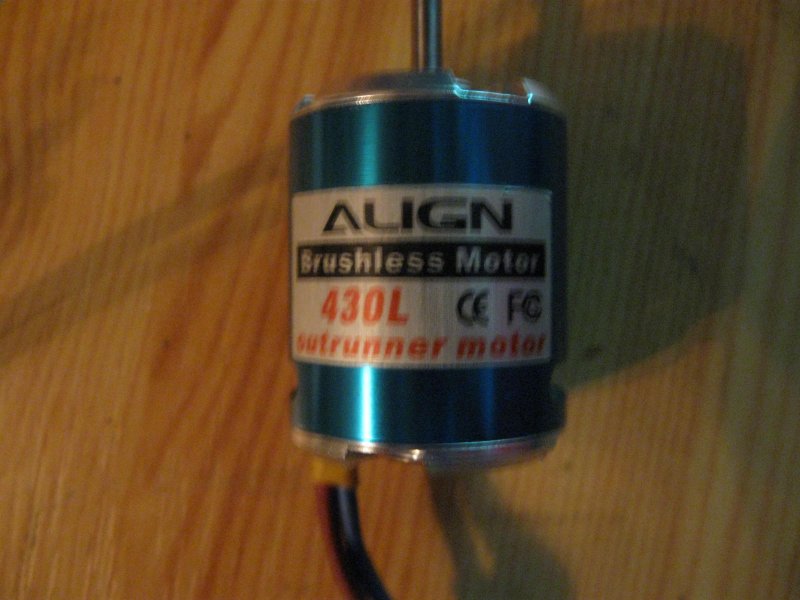

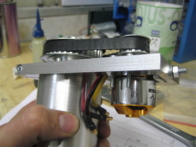

El kellene gondolkodni a Brusshles modell motorok hütésén ( nyákhoz kiválo és gravirozni is tökéletes ) nekem van egy 350W ( ? ) -os ami alapban 55 000 fordul és nem is drága ( vezérlövel eggyütt 7000ft volt ) .
Sokan használják de hogy hogy azt nemtudom .
Az a nem vízszintes miatt van, illetve a keretvonalakon kétszer ment át, szorosan egymás mellett. Próbáltam 0.1mm-el feljebb venni, de akkor meg csak karcolta a fóliát. Mondjuk vehettem volna csak 0.05-el is feljebb. Na majd délután.

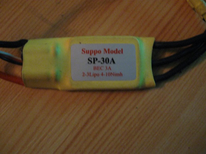

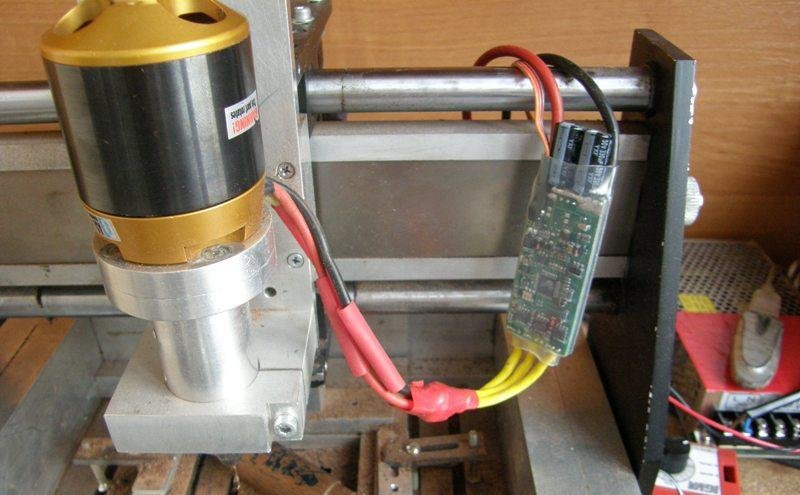

(#) karaszbandi válasza kulzol60 hozzászólására (») Ápr 4, 2011 /
Arról a motorról meg vezérlőről valami linket dobhatnál fel. Érdekelne, hogy milyen.
(#) JZoli válasza kulzol60 hozzászólására (») Ápr 4, 2011 /
Ez a motor hol szerezhető be ennyiért? Van hozzá valamilyen cím? Ennyiért biztosan megérné megvenni! A másik az lenne, hogy az általad említett 2x46 illetve 2x60 fokos marókat hol lehetne megvenni?

(#) kulzol60 válasza karaszbandi hozzászólására (») Ápr 4, 2011 /
Lefotoztam .
Felhasználási lehetöségek
Itt Debrecenben vettem egy modell boltban ( lehet változott az ára mert 3 éve vettem ennyiért ).
