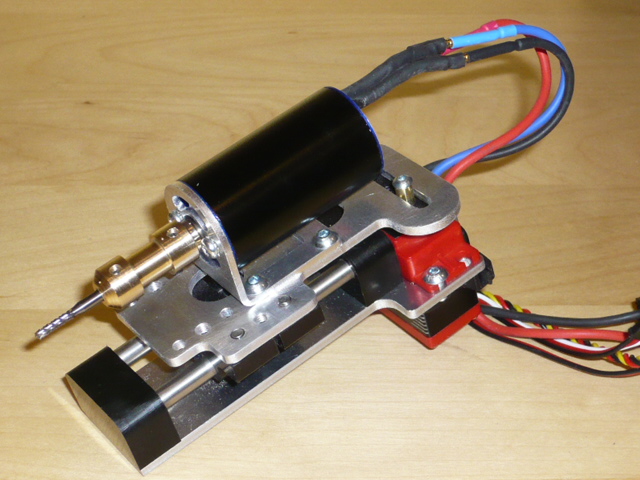

Most néztem a bolt honlapján és a motor teljesen másképpen nézki és vannak hozzá kiegészitök és 9000felett van az ára , a szabályzot meg nemis találom .
Ez a tipus a 4050Kv értékü .
Biztos vannak olcsobban is .
(#) kulzol60 válasza kulzol60 hozzászólására (») Ápr 4, 2011 /
Most néztem a Vaterán .
Egész jo áron vannak motorok és szabályzo is .
4000Kv-s motor nincs 5000ft és a szabályzo is kevesebb mint 3000ft
(#) karaszbandi válasza kulzol60 hozzászólására (») Ápr 5, 2011 /
ER11 a szár amit hajtassz vele?
Milyen a motor tengely mérete?
Milyen a szár csapágyazása és hogy bírja a tartós magas fordulatot?
Nekem most egy ER11 van kefés motorral, amit az első fél óra után csapágyazni kellett, mert a bronz megadta magát. Kapott golyósat, és marha jól bírja. Gondolkoztam BL motoron, de nem mertem belevágni. A 40-50 ezres fordulattól tartok. A kuplung kiegyensúlyozása, szár csapágyazása, stb.
Tapasztalat?
(#) kulzol60 válasza karaszbandi hozzászólására (») Ápr 5, 2011 /
Csak kiprobáltam .
ER11-hez em biztos hogy használnám mert ott azért van 6-os patron is és annyira azért nem biznék meg benne ( bár nekem van egy 2,9Kw-os Brushless motorom is csak a meghajtot nehéz hozzá beszerezni 60V körüli kell neki ) .
Csinálni neki egy külön kis föorsot mongjuk 6-os tengellyel ( a videomagnok fejmotor csapágya simán megy 80 000-ig ) .Probáltam sokféle áthajtást de csak a fix volt használhato és a motor volt felexibilisen rögzitve a talphoz ( igy viszont nagyon jo volt és hangtalan ) .Az oka amiért nem használom az az hogy akkor még keveset dolgoztam ilyen kis méretben ahol
ezt kilehetett volna használni . Egy 2500 x 1250 x 220mm es munkaterületü gépnek nem igazán ez az optimális .
Most meg valahogy mindig elsiklok felette , pedig meg kell csinálni mert szükségem lessz egy igényes nagyfordulatu és szabályozhato föorsora amivel 3 - 4mm-es marokat tudok forgatni .
A Varsányi féle motorral ( ha Neked az van ) az volt a baj hogy jo a motor de a csapágyazása ( bronz ) nem a hosszu élet titka , én ki is száltam a "fejlesztésböl " akkor .A szénkefe még mindig megmaradt mint gyengepont .
Most 24V 350W-os és 4000f/min 4 kefés motorokat használok ( 12-es tengellyel és golyos csapággyal ) föorsonak itt van erö dögivel ( ilyen motor hajtja az 500-as Dávid esztergámat is ) de ezek a motorok csak max 15 000 ig használhatoak ( áttételezéssel , mint az asztali furogépek ) , de kell még egy nagyfordulatu maro is az biztos .Érdekes dolog ez a föorso készités ( ER11 +6 db patron az 17 000ft , föorso csapágy 3db minüségi 3000ft körül ( 6001 2RS SKF C3-as ) maromotor és tengelykapcsolo + a vezérlés , ez simán benne van 30 000-be .Lehet érdemes lenne venni kissebb Kress-t ( 600W ) ? Ott körül van az is csak kevesebb patronnal .
Nekem Valdon fejes a föorsom és ezért akár automata cserélöben is tudom használni a patronjaimat ( ezért nem veszek Kress-t vagy hasonlot ) .
Ugy veszem észre hogy egyre többen igénylik az automata cserélöt ( biztos látványos azért ) .

(#) gulasoft válasza kulzol60 hozzászólására (») Ápr 5, 2011 /
Nálam a kress 850-es van 32 volt + 5000 egy egy poatron, úgyhogy jól gondold meg mit kérsz hozzá. Alapban 6-os van ha jól emlékszem.

(#) kulzol60 válasza sunraw hozzászólására (») Ápr 5, 2011 /
Megnéztem de minek .
Sokallod vagy kevesled a 14 000-et ?
A Dewalt megérdemli hogy tovább dolgozzon , alakitsd át , igy legalább használni fogod .

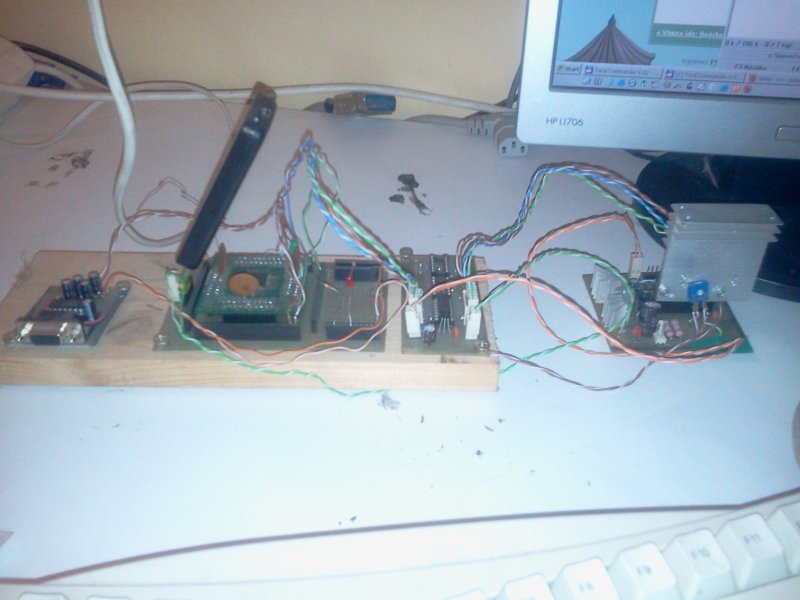

De nem ért hozzá. Ha értene már megtette volna. Vezérléshez egy minibee meg portleválasztás, de hogy a többi kommunikációt miként lehetnem megcsinálni....
Valószínűleg egy mikrokontrolleres vezérlés lenne jó neki amilyet már csináltam, és ami soros porton kommunikált a pc-vel, de hogy fényképezővel mindez miként meg hogyan beszélgetne elképzelésem sincs.
Majd rakok fel egy képet a nagyon moduláris vezérlőmről.

(#) gulasoft válasza gulasoft hozzászólására (») Ápr 6, 2011 /
Itt a moduláris vezérlőm.
balra a soros port, középen a pic, jobbra a leválasztás, legszélén jobbra a meghajtó panel. A soros port komplett, a többi fejlesztés alatt, de működik, csak még nincs szépre csinálva.

(#) kulzol60 válasza gulasoft hozzászólására (») Ápr 6, 2011 /
Tényleg érdekel . A PICk mit csinál ebben a vezérlöben ?
