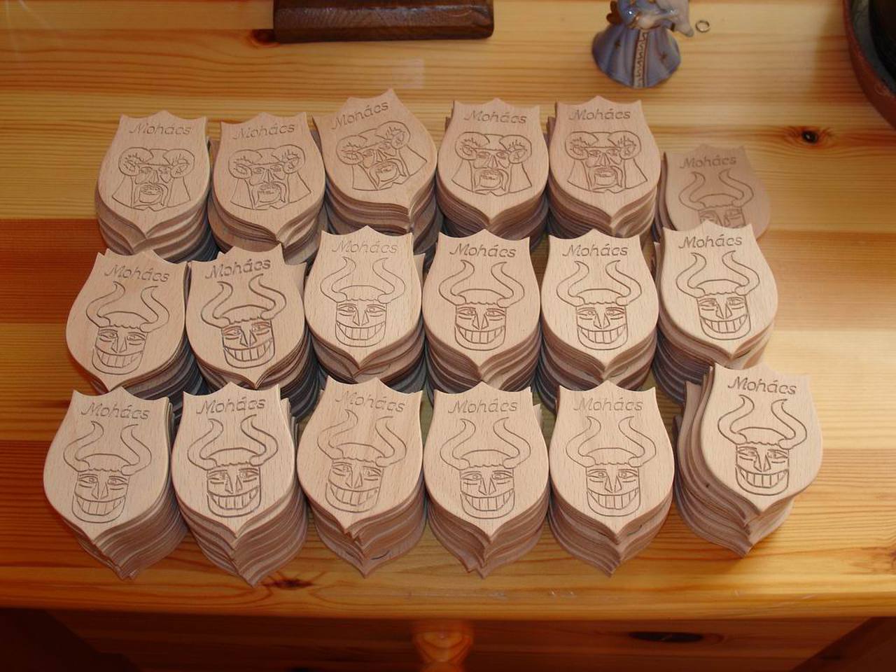

![]() Láttam, fába martál. Szép kontúros. Milyen jellemzőkkel? (hány élű maró? ; előtolás? ; fogásmélység? ; fordulat?)

A fióksínes felépítéshez képest szerintem meglepően jól teljesít. Még a végén gravírtűt kell vennem
Mennyi ideig dolgozik egy ilyen munkán a géped ?
