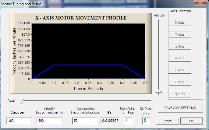

Újabb tapasztalatok: - mondhatjuk hogy bizonytalankodott, akadozott. De rájöttünk! A hiba, avagy a zaj: maga a step jel ![]() A Mach3 4us-os step jeleket állít elő. Még buffer IC használatával sem ment jól. Már kb 23-szor feladtuk. Pl kicseréltük a 4megás kvarcot 6-ra, ettől gyorsabb lett a PWM is, de nem változott egyéb :no: Nah ekkor megnegáltam a step jelet Mach3-ban! Onnantól kezdve iszonyat jó lett! Isteni a dolog! Megy mint atom! Egy problem van hátra, ha a step jel negálva van, akkor nem indul be a PWM, valószínőleg a PIC így van beállítva. Ez újabb problémát vet fel: Ismer valaki monostabil IC-t? 555-s is jó lenne, de nagy az alkatrészigénye, és mérete. 400mm/sec-kel tud rohanni a kicsike, hétvégén csinálok leírást róla valahova.

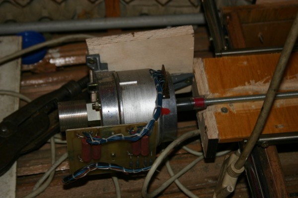

Hello Mesterek! Már haladtam az ismeretlen motorokkal,(4tekercs/10ohm)de arra jutottam velük hogy az irf520n-eket gyilkolászta szépen,hol 1 et hol 2 öt.Végre megtaláltam az eredeti védő vagy mifene diódák adataival( 1,4A 400V 500ns DIODA+47ohm és 10w ellenálás/tekercs).Na én ezek nélkül hajtottam a motorokat,pedig mind a 3-hoz megvan az eredeti diodák ellenálással mint a képen is látszik a motoron.Mi a vélemény?visszarakjam őket?Mijen fettel hajtsam? ortórol hajtom 12voltot kapcsol.
"A Mach3 4us-os step jeleket állít elő." Azt ugye tudod, hogy ez is beállítás kérdése? Most fejből nem tudom pontosan, de 15-ig vagy talán egészen 25-ig is állítható!
Na ez nekem új! Ebben most a segítségedet kérném! Én csak ezt találtam benne, amit mellékeltem.
Igen arra gondoltam én is!
Oda nekem egészen 15-ig (azóta megnéztem) enged beírni értéket! Vagy azt akarod mondani, hogy 5 fölött már hatástalan, mert úgy is csak max 5us ra képes annál hosszabbra nem? Jut eszembe az egyik kezdeti panelom csak úgy működött rendesen, ha oda 10-et írtam.
én oda 5-öt írtam, azt is átjavította 4-re
![]() Itthon laptopomon megy, úgy marad 15-ön. Munkahelyemen hagytam a kicsikét, így csak kedden tudom letesztelni, örülnék, ha csak ennyi lenne a megoldás! ![]()
Azt nem tudom neked megoldást jelent-e, csak úgy mondtam! Egyébként azt hiszem az, hogy oda mennyit enged beírni, összefüggésben van a beállított maximális motor sebesség és felbontás kombinációval, meg, hogy milyen frekvencián fut a kernel.

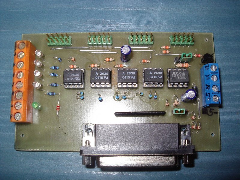

Helló! Csináltam egy optós leválasztópanelt, /Pminmo oldalról/ remélem jól működik majd, a motorok vezérlését meg tb 6560 ic-k végzik, ha megépítem majd őket.. Te hogy haladsz a gépeddel? Megszünt már a probléma, sikerült beindítani a PWM-et?
