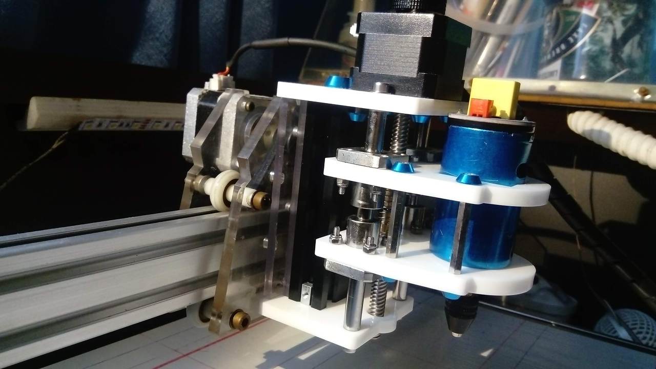

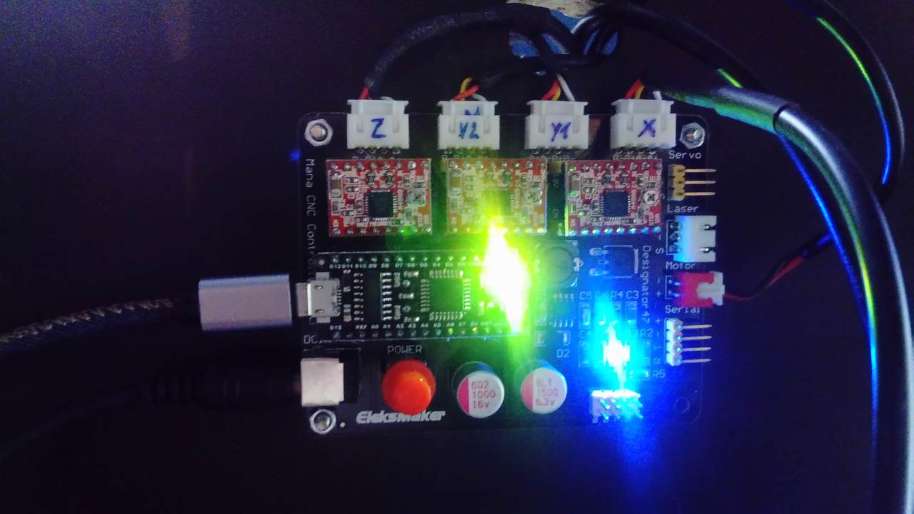

(#) htibora hozzászólása Júl 23, 2018 /
Segítségeteket és tanácsotokat szeretném kérni. Adott egy 3 tengelyesé alakított EleksLaser-A3 Pro lézer gép illetve egy hozzá épített Z tengely . A lézer gép 2 tengelyes volt így vettem hozzá egy 3. tengelyt. illetve egy 3 tengelyes kontrollert . A gondom az hogy semmien vezérlő programmal nem tudom munkára bírni. USB csatlakozása van, kábelt (USB) cseréltem nem azzal van a gond, megkapja a kívánt tápot is, de egy tengely sem mozdul, viszont jeleket küld ki mind a 3 tengelyre mert hallom ahogy kattog. Segítségeteket előre is köszönöm. Minden építő ötlet érdekel. A lézer gép 2 tengellyel hibátlanul működött de többre van szükségem.

(#) Pali79 válasza htibora hozzászólására (») Júl 23, 2018 /
Milyen programmal vezérled? Az eredeti két tengely sem megy?
(#) otvenkilenc válasza htibora hozzászólására (») Júl 23, 2018 /
" megkapja a kívánt tápot is, de egy tengely sem mozdul, viszont jeleket küld ki mind a 3 tengelyre mert hallom ahogy kattog. " A motor bekötése ugyanaz mint az eredeti vezérlőnél?
(#) htibora válasza Pali79 hozzászólására (») Júl 23, 2018 /
Sajnos nem csak ütemesen kattog. Az eredeti program viszont COM5-ön csatlakozik a kártyához de sajnos az sem vezérli csak ütemesen küldi a jeleket a tengelymotoroknak. Próbáltam már UniversalGcodeSenderrel, MACH3 USB kiegészítővel, EleksCam-mel, Az eredeti peddig a Benbox amivel ketyegett a lézer része.

(#) htibora válasza Attis92 hozzászólására (») Júl 28, 2018 /
Köszi a választ és a linket. Felraktam a driwert és a programot is. Sajnos nem jártam sikerrel. A következő hibát írja ki. No data from COM port after connect. Expecting Grbl version string. Próbáltam a felajánlott COM3 COM5 portokkal illetve végig próbáltam a Baud Rat értékeket is mind de sajnos semmi eredmény. Ötlet valakinek? előre is köszönöm
(#) juhasz10 válasza htibora hozzászólására (») Júl 28, 2018 /
A nano is másik a vezérlődhöz? Lehet hogy másik driver kell hozzá ha új.
(#) Allf válasza htibora hozzászólására (») Júl 29, 2018 /
Nem szoftveres a gond. A meghajtókon a kicsi pótméterrel be kell állítani egyesével a motor paraméterei alapján egy előre meghatározott két pont közötti (meghajtó panelen) mérhető feszültséget. A motor azért nem indul mert nincs elég kimenő teljesítmény a motorok felé.
(#) juhasz10 válasza Allf hozzászólására (») Júl 29, 2018 /
A "No data from COM port after connect. Expecting Grbl version string" nem arra utal, hogy kevés lenne az áram a motornak. Portsebesség hiba szokott legtöbbször ez lenni.
(#) htibora hozzászólása Júl 29, 2018 /
Köszi mindenkinek. Végig próbáltam amiket ajánlottatok 2 gépen is. Az egyiken most előszór és Atis92 által ajánlott progival és driverrel de semmi sajna. Az Universal Gcode Sender ha minden igaz csatlakozik végre de mikor a tengejeket próbálnám mozgatni kézi üzemmódban akkor az írja ki hogy a GRBL not finished booting. Lehet mégis a EleksMaker vezérlő kártyával van a gond? Feltekertem tengelyenként a potikat de csak villog egy kék led folyamatosan ütemesen amikor küldi a jeleket a tengelyeknek.
(#) sargarigo válasza htibora hozzászólására (») Júl 29, 2018 /
„a GRBL not finished booting.”
Ez inkább arra utalhat, hogy a vezérlő program nem kapja meg a firmware-től a fejlécet amit vár. Szerintem az lesz a gond, hogy nem megfelelő a párosítás. Próbálj a vezérlőhöz másik firmware-t keresni. Vagy az is lehet, hogy a firmware nem ugyanakkora sebességgel kommunikál mint a pc program.

(#) htibora válasza sargarigo hozzászólására (») Júl 31, 2018 /
Nagyon nagyon köszönöm az ötletet. Egyből beugrott ahogy a soraidat olvastam hogy persze hogy ez a hiba. Mivel egyedileg vettem a vezérlőt nem szettbe, nem volt géphez optimalizálva! Felraktam a cég által ajánlott progival EleksROM afirmware-t és láss csodát van csatlakozás! Igaz még kell finomítani, a tengelyek még nem mozognak de szerintem ez már csak pár beállítás. Azokkal majd később foglalkozom. Mindenkinek köszönöm az építő ötleteket. Még jelentkezem kérdéssekkel és vagy eredménnyel!

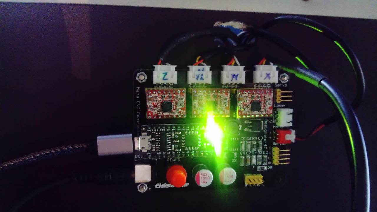

(#) htibora válasza htibora hozzászólására (») Aug 6, 2018 /
Nos felraktam a firmwaret a gyártó által kapott progival, megvan a kapcsolat de sajna nincs mozgás se főorsó forgás
csak Alarm Soft limit gondolom a beállításokban kéne sok mindent beállítani. A potikat a vezérlőn csontra feltekertem így van power bőven. előre is kösz a tippeket tanácsokat .
(#) gerleimarci válasza htibora hozzászólására (») Aug 7, 2018 /
Soft limithez kell homing, már ha vannak végálláskapcsolóid. Ha nincsennek, akkor tiltsd le.
