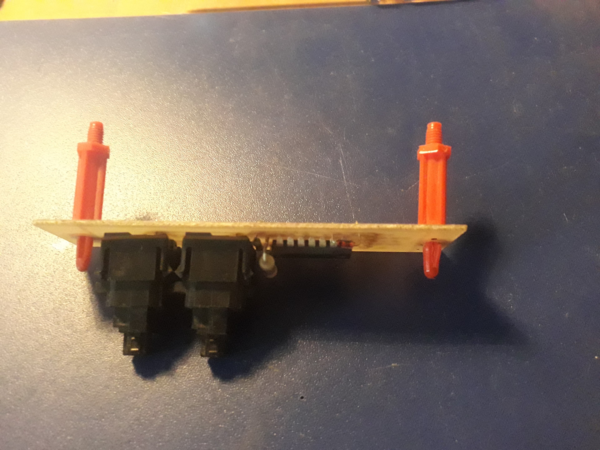

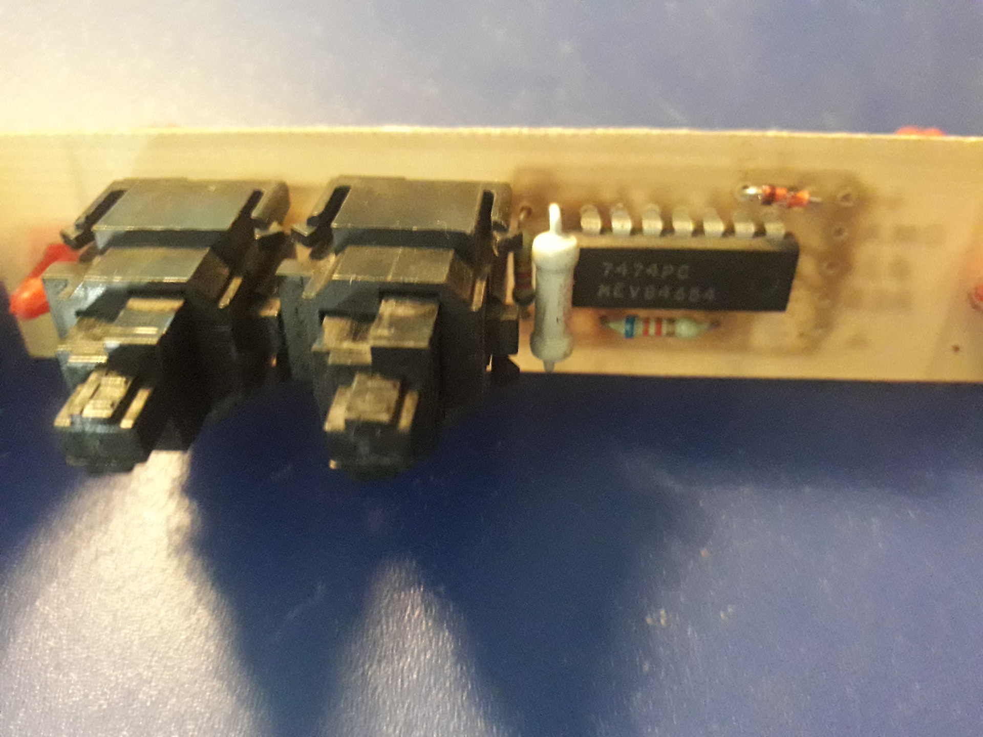

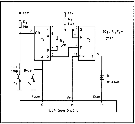

![]() Ez a panelt a legutóbbi rádiós börzén ingyen elvihetőbe rakták ki. Elhoztam. C64 reset HOBBI feliratok vannak rajta. Tudom, hogy a számítógép újraindítására való. De miért van rajta 2 nyomógomb? A nyomógombok hall szenzorosak, az IC egy 7474 dual D flip-flop. Milyen perifériához tartozhatott? Gondolom valamilyen kitben lehetett. A hozzászólás módosítva: Aug 30, 2023
Hobbi Elektronika 1990/12 számban volt.
Egyik gomb a RESET másik CPU STOP.
Elrakom az utókornak.
