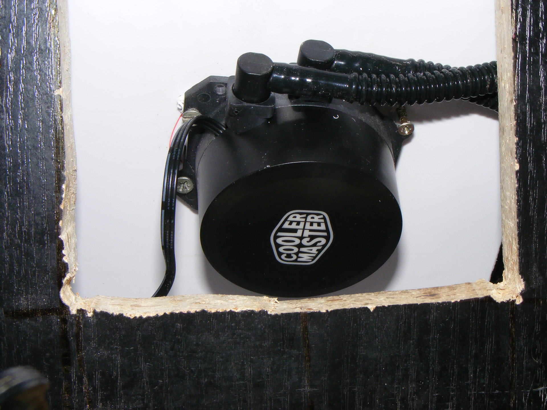

(#) nedudgi válasza berki67 hozzászólására (») Feb 24, 2022 /
Suba53 kolléga megírta a választ, én csak egy apró kiegészítést tennék hozzá.
A szivattyúk motorjának tengelye - amennyiben hosszú, problémamentes életet szeretnél biztosítani nekik - üzem közben csak vízszintes, vagy függőleges lehet. Minden más megoldás előbb-utóbb problémát fog okozni.

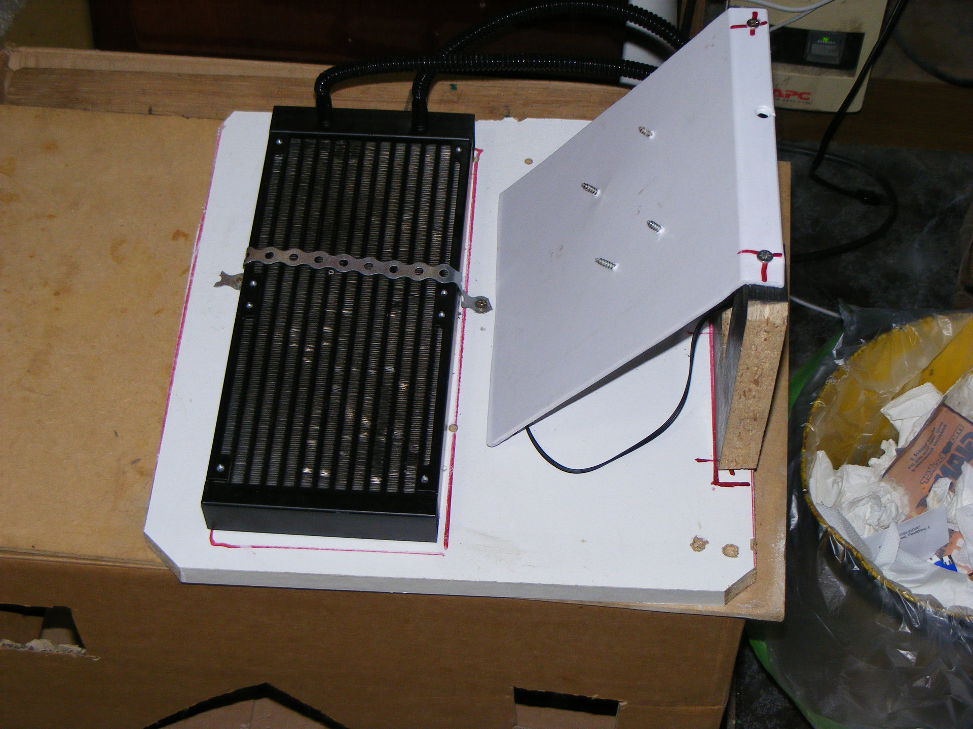

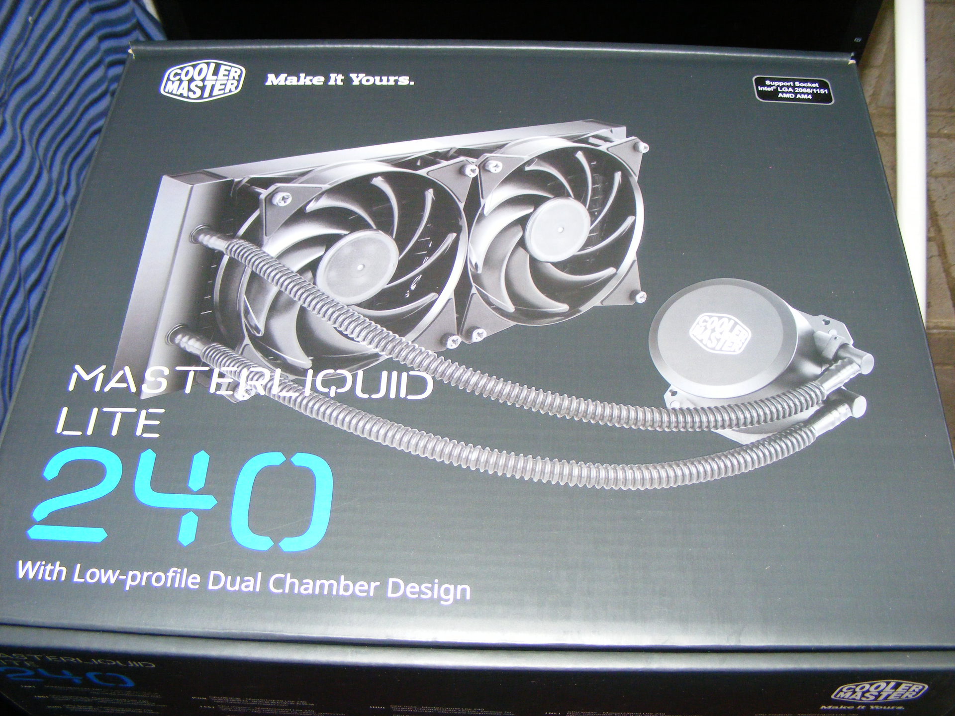

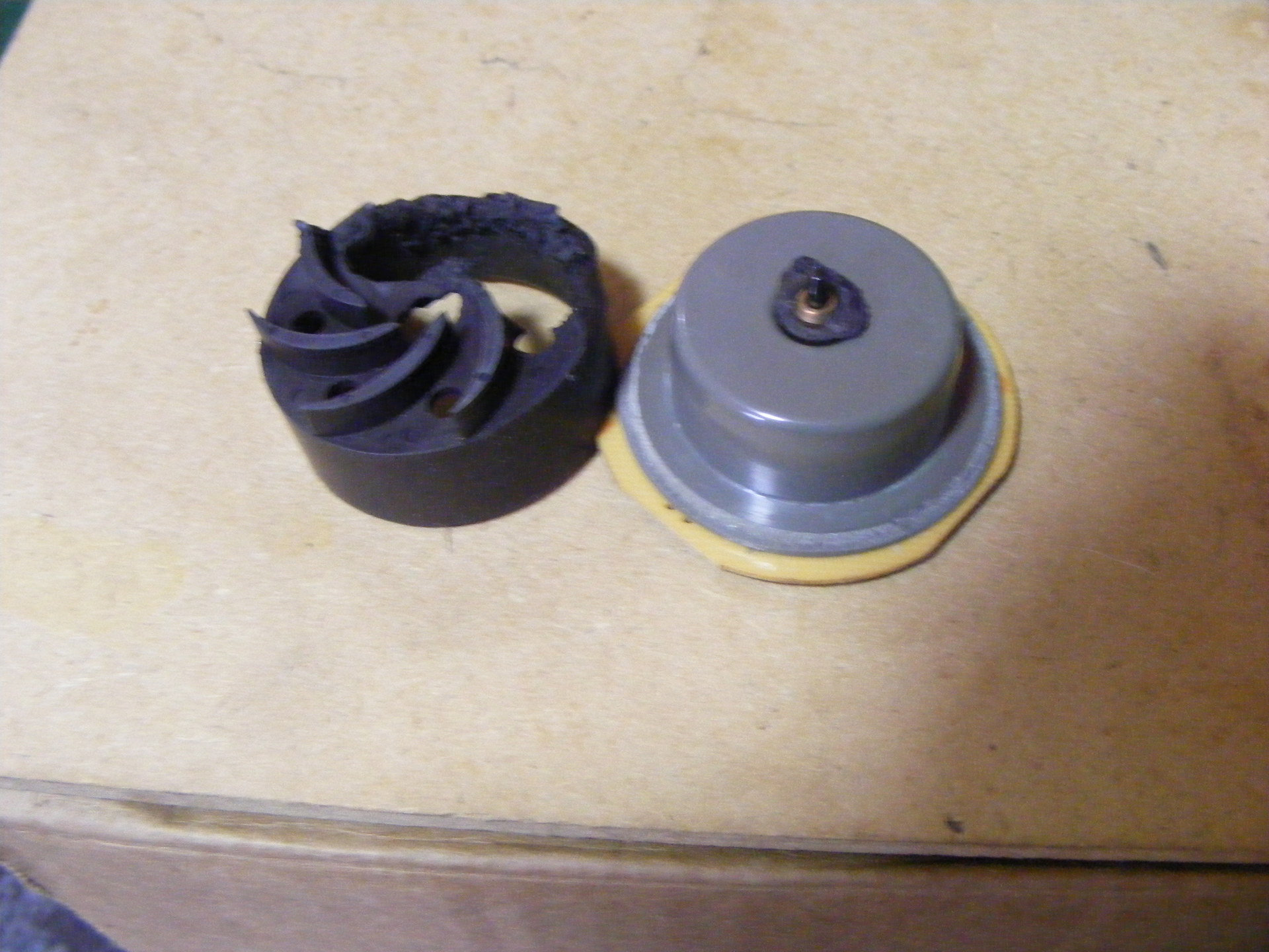

(#) berki67 hozzászólása Feb 28, 2022 /
Igaza van Suba53-nak valóban cooler master és most volt időm lefotózni a dobozt és a cuccot és a tesztert. Evvel a szivattyút szeretném tesztelni ki-be kapcsolgatásnál le áll-e?
mert a cégnél már 2db felrobbant.
az egyik képen a maradék látható.
kérdésem a következő mi változik mi a különbség a 90 fok és a 40fok működése közben ??
(#) Suba53 válasza berki67 hozzászólására (») Feb 28, 2022 /
Elvileg semmi. Zárt rendszer, a szivattyú ugyanannyit szállít. Ha csak nem az, amit nedudgi mond, hogy a tengelynek szerencsésebb ha függőlegesen áll. Hibbecsúf az a forgórész.
Mennyi üzemidő után ment így szét a szivattyú forgórésze? És milyen folyadék van benne?
(#) berki67 hozzászólása Márc 3, 2022 /
Elég rövid időn belül történt a csatt a pertier hője hirtelen megfutott és felrobbant a motor a képen is látszik egyik oldala megégett -lehet letapadt agy mi??? lehetett.
Egy kiwi szörp szinü valami glikolhoz hasonló állagú folyadék van benne (egyik kolléga kezére elég komoly mennyiség ráfolyt és marta a kezét)
enyémre is folyt de kevés engem nem bántott.

(#) berki67 hozzászólása Márc 4, 2022 /
egy hűtő - fűtő panel nem PC-és cucc.
egy kisérlet
