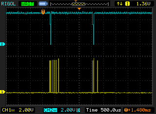

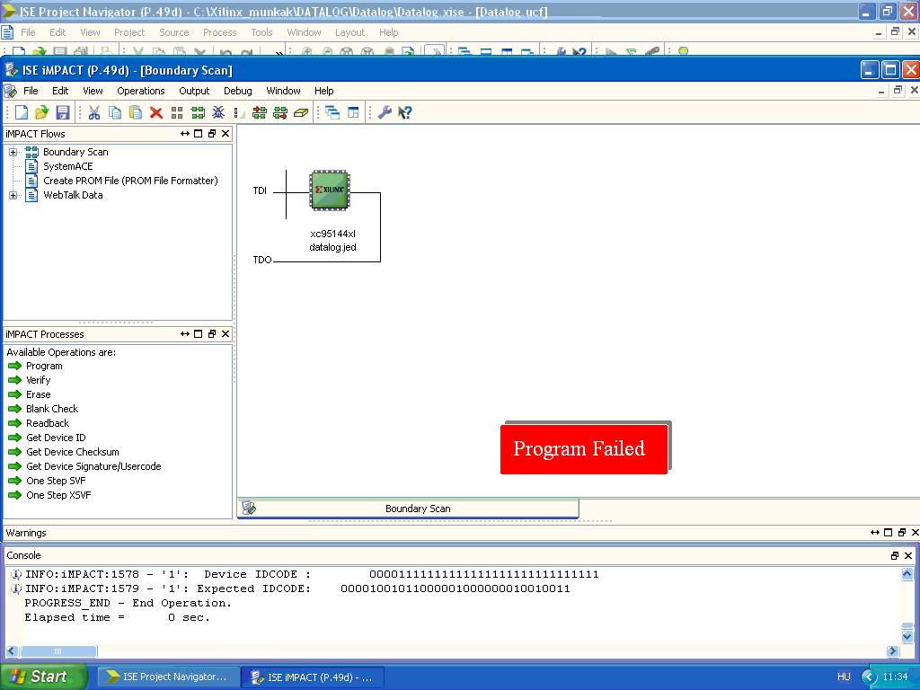

(#) tursaba hozzászólása Máj 15, 2013 /
Sziasztok !
Mivel nem szerettem volna blindre kicserélni a Xc95144XL-t, így csináltattam egy próbanyákot a kísérletezéshez.
Amihez segítséget szeretnék kérni : látszólag kommunikál a JTAG-on keresztül az XC, de valami nem jó.
Mellékelem a programozó képet és a szkóp ábrákat.
A programozó képen a Device ID code mást kap, mint amit vár.
Mi lehet a probléma ? A kommunikáció megy.
Köszönök minden segítséget.
Üdv.: Sanyi
A képek nem mentek át.
Az egyik.
Üdv.: Sanyi
(#) tursaba válasza tursaba hozzászólására (») Máj 15, 2013 /
A file kiterjesztést elfelejtettem.
Üdv.: Sanyi

(#) gtk hozzászólása Jún 2, 2013 /
Szia ! Alabb az impact kimenete (ise webpack).
„// *** BATCH CMD : setCable -port lpt1
Connecting to cable (Parallel Port - LPT1).
Checking cable driver.
Driver windrvr6.sys version = 8.1.1.0. WinDriver v8.11 Jungo (c) 1997 - 2006 Build Date: Oct 16 2006 X86 32bit SYS 12:35:07, version = 811.
LPT base address = 0378h.
ECP base address = FFFFFFFFh.
Cable connection failed.”
Mar ket cpld-vel probalkoztam, kizart hogy mindketto rossz legyen, sot biztos hogy egyik sem hibas. A jtag is ESD mentes helyen volt tarolva.
(Toroltem az lpt portszamra vonatkozo globalis valtozot, mert anelkul is rendben van a portszam.)
A hozzászólás módosítva: Jún 2, 2013
(#) dpeti válasza gtk hozzászólására (») Jún 2, 2013 /
ja értem. Előző hozzászólásom akkor tárgytalan, mert a windriver lpt az kernel-mode.
még gondolkozom...
(#) eltexto válasza gtk hozzászólására (») Jún 3, 2013 /
Valami nem jó. Az ECP-n is kell valami értelmes IO címnek lennie. Ugyanaz a géped mint régen? BIOS-t nem nézted, jó az LPT beállítása? Hányas ISE ? Nekem most valami ilyen van:
„Connecting to cable (Parallel Port - LPT1).
Driver windrvr6.sys version = 10.2.1.0. WinDriver v10.21 Jungo (c) 1997 - 2010 Build Date: Aug 31 2010 X86 32bit SYS 14:35:41, version = 1021.
ECP base address = 0778h.”
Eszkökezelőben kiírja hogy ECP Printer Port(LPT1) ?
Üdv. Zoli
