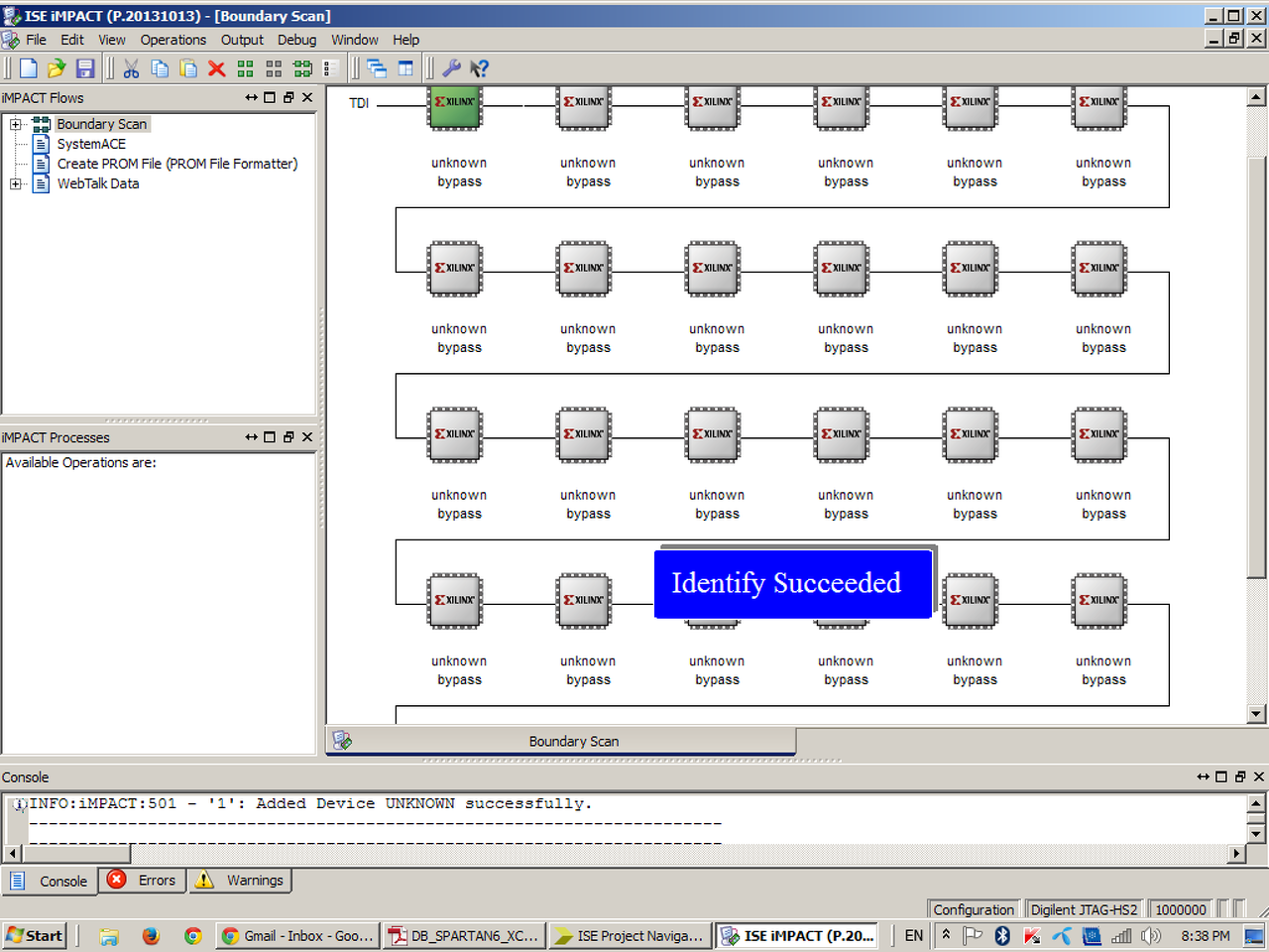

(#) he.henrik6626 hozzászólása Júl 26, 2014 /
üdv!
adott egy spartan 6 os lap, JTAG HS2 Programming Cable-el csatlakozik a PC-hez
az ISE iMpact-ban unkown device-k jelennek meg, a számuk változó, néha
identify failed üzenetet kapok, eddig csak egyszer jelent meg az
eszközöknél a spartan 6 de akkor sikertelen volt a programozás.
A TCK speed változtatása esetén is ugyanez van, az összes választható
tck speed-et kipróbáltam .
valakinek ötlete?
