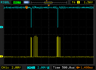

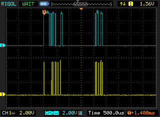

Mivel nem szerettem volna blindre kicserélni a Xc95144XL-t, így csináltattam egy próbanyákot a kísérletezéshez. Amihez segítséget szeretnék kérni : látszólag kommunikál a JTAG-on keresztül az XC, de valami nem jó. Mellékelem a programozó képet és a szkóp ábrákat. A programozó képen a Device ID code mást kap, mint amit vár. Mi lehet a probléma ? A kommunikáció megy. Köszönök minden segítséget. Üdv.: Sanyi
A file kiterjesztést elfelejtettem.
Üdv.: Sanyi
