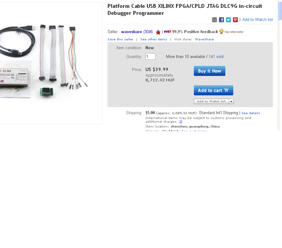

Szeretném megkérdezni, hogy valamelyikőtök használja-e a Xilinx Ise Design Suite-al valamelyik USB-s rátöltőt Xilinx CPLd-hez, illetve javasoljátok-e valamelyiket megvenni ?
Köszönettel: Sanyi
Helló!
Én azzal az ebay-es változattal programoztam XC95144XL-t, és működött. Szerintem pár dollárral olcsóbbért is találsz belőle. Üdv.
Én a belinkelt cuccok árának feléből-harmadából építettem egy általános JTAG illesztőt, FT2232H IC-re. Az illesztő közepében egy Xilinx CoolRunner II-es CPLD van, ezt a CPLD-t is saját maga tudja felprogramozni.
Ez meg ez volt a minta. Bónuszként nemcsak JTAG illesztőként használható, hanem általános CPLD próbapanelnek is.
Én pedig 2db 74LV125-ből építettem egyet fillérekért. Spartan 2E-t és XC9500XL szériát próbáltam vele, azokat viszi.

Elsőként a párhuzamos portos verziót megcsináltam. Itt, a listán leírt bios portbeállítást és a többi bios verziót is kipróbáltam, de a device id.-re vagy 000.., vagy 111...-et kaptam ! Így feladtam. Lehet hogy a printerportom hulla. Ezután, hogy a Xilinx hardware-t lepróbáljam, egy kölcsönkért USB-s JTAG-al probléma nélkül ment a rátöltés és fut rajta a progi. Emiatt volt a kérdésem. Mindenkinek köszönöm a válaszokat. Sanyi

Vettem egy USB-s, DLC9G Xilinx programozót (wvshare) és ezzel kapcsolatban szeretnék kérdezni, illetve segítséget kérni. 1. Csak USB 2 - vel megy ? 2. Xilinx ISE 12.2-őt adtak hozzá. Az ISE 14.x -el is kellene működnie ? 3. Mit kell tennem, hogy a Xilinxtől kapott DVD-n levő, ISE 14.x-el tudjam használni ? Köszönettel: Sanyi
Sziasztok !
Közben változott a kérdésem. Remélem a fórumot olvassa valaki. Az ISE 14.4-et kölcsön kapott, Digilent programozó, driver-ével feltelepítettem. Működik. Közben vettem egy USB-s, DLC9G Xilinx programozót. Kérdésem: az ISE-ben hogyan tudom lecserélni a Digilent driver-jét a DLC9G driver-jére, hogy tudjam használni ? (A Windows látja, a bedugott DLC9G-t.) Köszönettel: Sanyi
Van egy tursaba által linkelt DLC9G JTAG illesztőm, a problémám az hogy a drivert nem tudja felrakni vagy nem is talál hozzá drivert a windows (Win7 64bit). Tudtok ajánlani egy házilag elkészíthető JTAG illesztőt ami tutira megy? Mert szerintem ez sose fog működni.. legalábbis Win7 alatt biztos nem.
Van egy ilyen programozóm, ebayen vettem, de nem találom a CD-t és nem sikerül Win7 alá feltelepíteni. Tudna valaki segíteni, esetleg feltölteni a drivert valahova?
Én meg csináltam, de fogalmam sincs hogy, én már mindenféle drivert telepítettem hozzá, még olyat is ami nem is hozzá való, és egyszer csak működött, aztán mikor eltávolítottam a driverét, hogy megnézzem hogy mitől lett jó, már úgy is működött szóval, passz..., most ugye felismeri hogy xilinx, csak letiltja mi?
Holnap megkeresem a driverét Win-ben és kimásolom.
Először megjelent az eszközkezelőben, mint Xilinx programming cable, kiírta, hogy az eszköz telepítése során hiba volt és nem is működött. Most rányomtam az illesztőprogram frissítésre, megadtam, hogy a Xilinx mappáját, most már ismeretlen eszközként jelenik meg.
Helló!
Én is ilyet használok. A Xilinx ISE-t kell feltelepíteni, ebben lehet ugye FPGA/CPLD-re fejleszteni, és ez a programcsalád tartalmazza az Impact-ot, amit lehet a felprogramozáshoz használni. Üdv.
Külön a driverekkel hiába próbálkoztam, nem jött össze. Uninstalláltam az egész ISE-t, aztán feltelepítettem ismét, rádugtam a programozót és jó lett.
