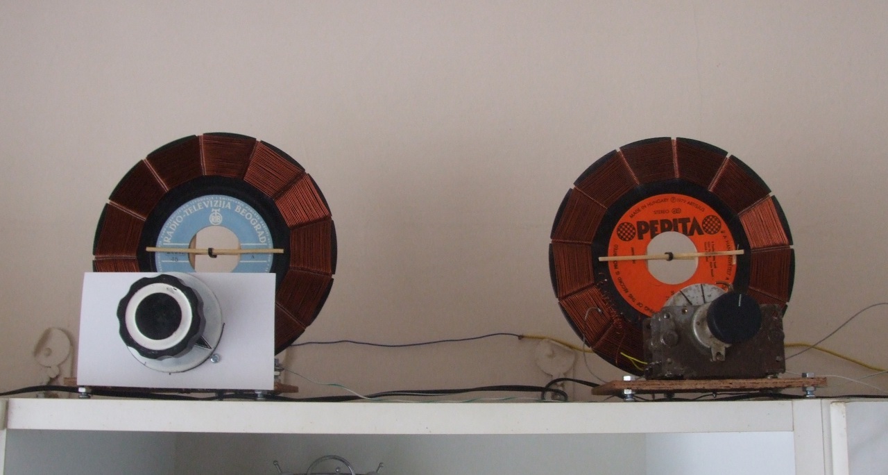

(#) ECH21 hozzászólása Ápr 6, 2018 / 8
Sávszűrős detektoros + számítógép hangdobozkák + 20m antenna a háztetőn. Skopjét hallgatom épp (Debrecenből) 810 kHz-en napközben. Remek balkáni zenéket adnak. Mivel az antikváriumban 30 forintért lehet LP kislemezeket kapni, a kosárfenéktekercs alapanyaga adott volt (+0,6mm CuZ). NAGYON szelektív, főleg laza csatolásban.
(#) fecameca válasza ECH21 hozzászólására (») Ápr 7, 2018 / 2
Érdekes ez a felhasználása a régi hanglemeznek. Amennyi munka van vele, legalább annyira jó is? Vajon egy fémkereső keresőtekercséhez is jobb lenne ez a megoldás mint egy sima tekercselés?
A hozzászólás módosítva: Ápr 7, 2018
(#) ECH21 válasza fecameca hozzászólására (») Ápr 7, 2018 / 2
Volt PDF-ben egy "Molnár-féle" Rádiótelefon c. könyvem (1927), abban van egy összehasonlító diagrammgörbe különféle tekercselési módok Q értékére HH-KH tartományra. Abban tűnt fel hogy a kosárfenéknek valamiért jobb a Q-ja, és tényleg, bár megmérni nem tudtam. Tény hogy nagyon szelektív a rezgőköre, így áttétel nélkül nehezen lehet pontosan ráállítani az állomásra. Nem sok munka volt vele, flexszel 13 vágás, és 60 menet. Nekem is a fémkereső volt a második gondolatom.

(#) ECH21 hozzászólása Ápr 9, 2018 / 2
Frissítek: a 20m-es antennavezeték mellé kihúztam mégegy 20m-est, 3m-re mellette, és összekötöttem a végén, a levezetésnél. A hatás: Kossuth rádiónál a diódán a feszültség 200mV ról 420mV-ra nőtt meg.

(#) ECH21 válasza Gyantáscin hozzászólására (») Ápr 13, 2018 / 3
Molnár szerint - ha jól emlékszem - 1m-es távolság felett már olyan mintha önálló antenna lenne. És valóban, kétszer annyi villany(nál is többe)t ad. Eredetileg a DCF77-re akartam egy detektorost, de akkora a zajszint (egy földszinti lakónál recseg a hálózat), hogy semmit nem lehet hallani.

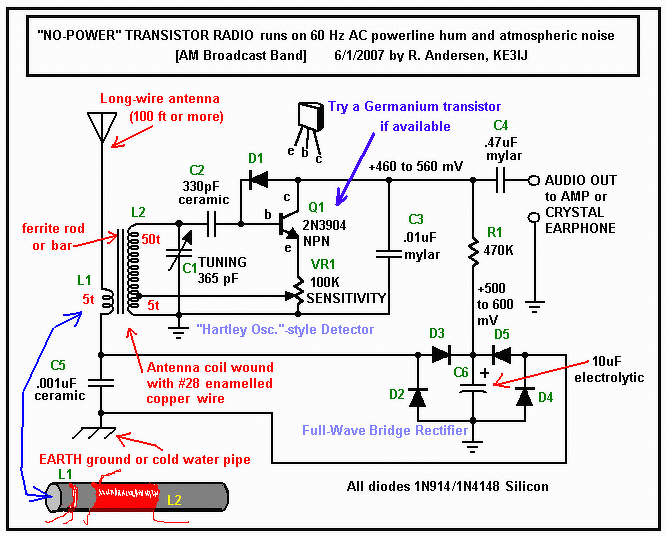

(#) bigrobi hozzászólása Jún 26, 2018 / 2
Egy érdekes dologot találtam regenerativ rádióval kisérletezve erre. Ez már regeneratív audion de még nem kell tápfessz. Érdekes lehet mert erről az oldalról készített rádíóm 1 tranziszorral is ferritrúddal halkan szól a Kossuth. Szóval lehet ez a rajz is működik.
A hozzászólás módosítva: Jún 26, 2018
