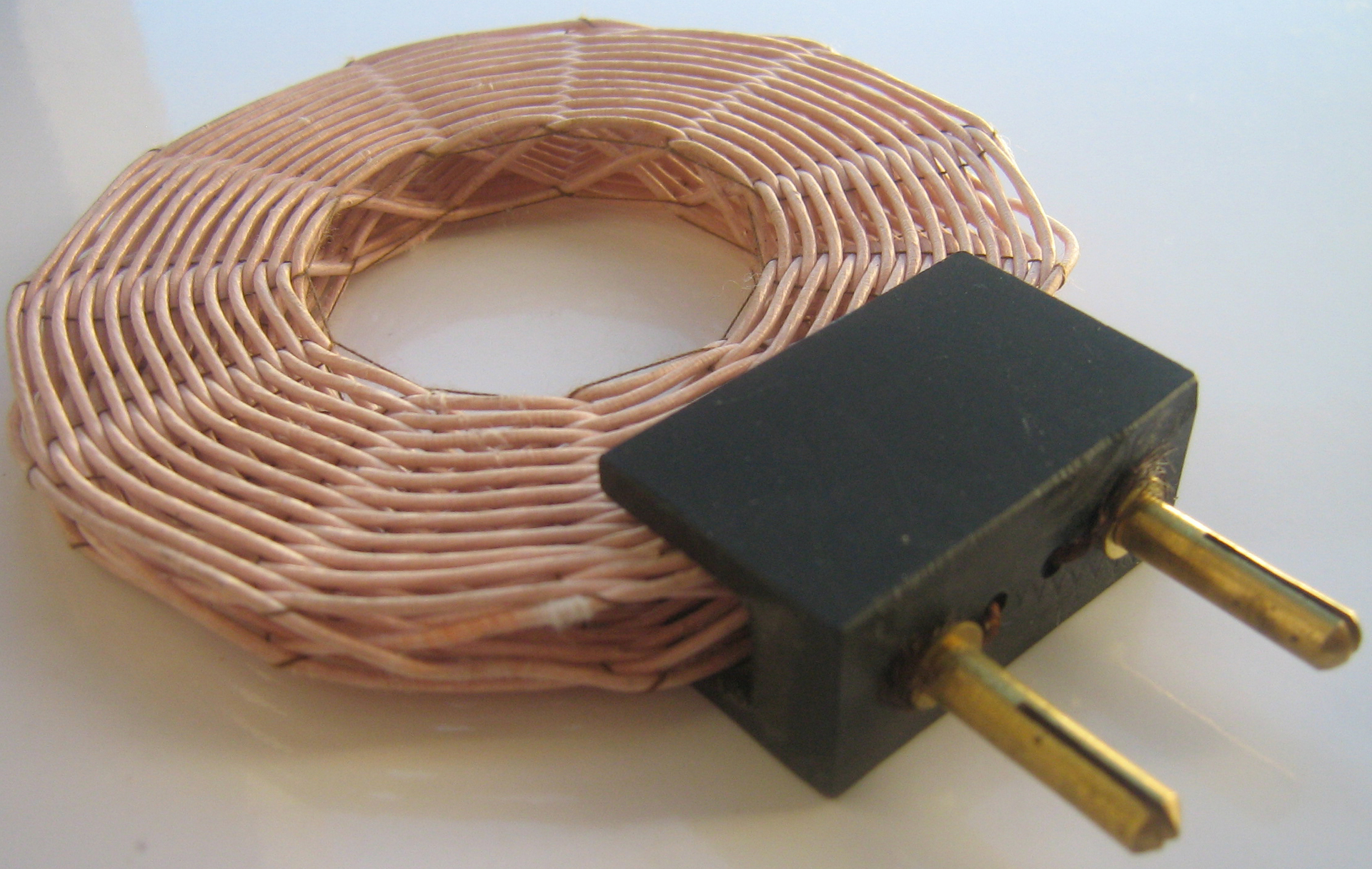

Gyári induktivitásokkal is játszottak már .
délamerikai detektoros
videó
A hozzászólás módosítva: Jan 2, 2020

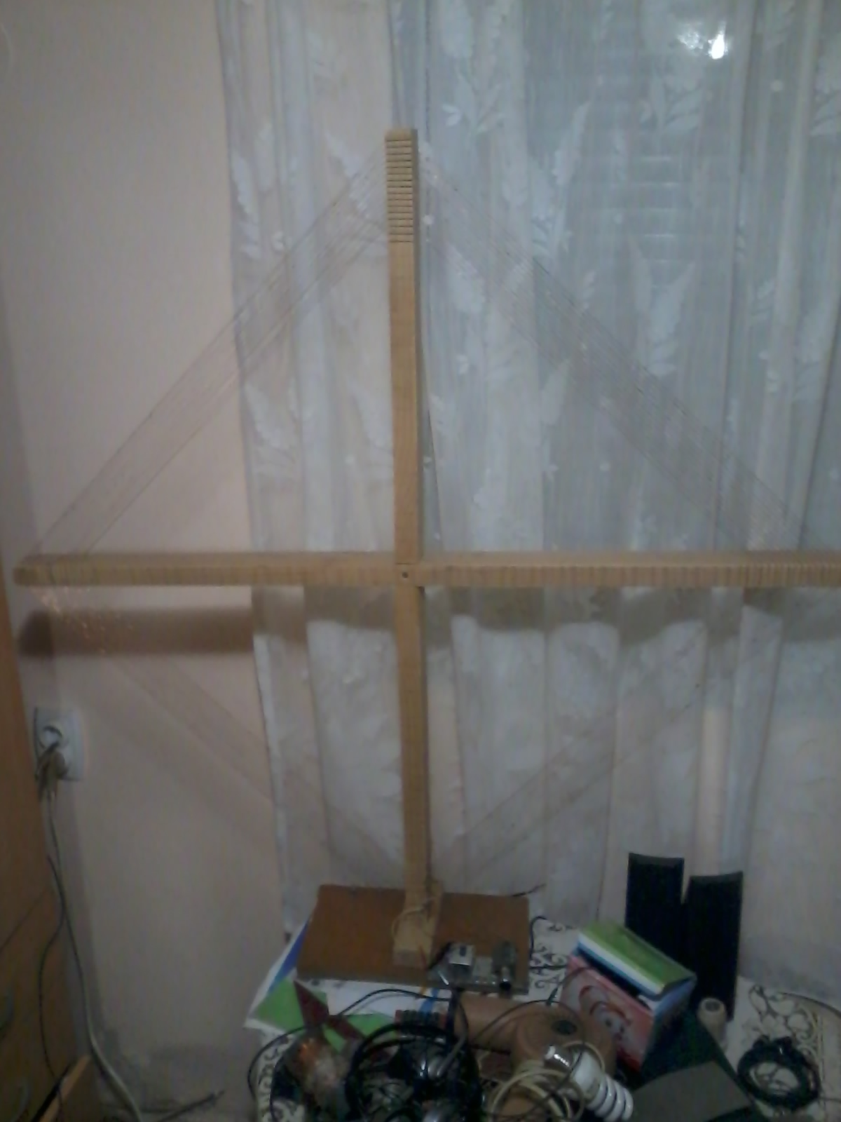

(#) Kera_Will válasza Atis57 hozzászólására (») Jan 3, 2020 /
Ha ablak / erkély keretet még nem .
Ablakot még csak csak , de erkélyt kicsit macerásabb forgatni .
De már csináltam keretantennásat.
Szépen szólt is kb.: 15-20 menet feltekerve 2db 1-1 méteres deszkából álló keresztből.
500pF forgó , schotky dióda , piezo csipogó.
Kelet - nyugat , észak - dél , közti elforgatással általában irányonként 2 2 adót tudtam hallgatni vele miközben a forgóval is áthangoltam a sávot.
Nézd vissza csak a képeket itt topicban van róla fotó / rajz is.
