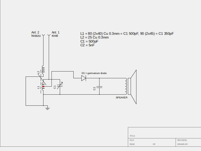

(#) Atis57 hozzászólása Nov 15, 2019 /
Miféle rá/behatás kellhet, hogy a detektoros rádió világvevővé váljon? Komolyan!
Ma reggel 8 körül v. 30 állomást fogtam KH-n ! Meg talán olyat is aminek nem is kellene ott lennie
Szlovén Magyar Rádiót ! ? ? ?
De már nem jön csak a Kossuth ..... a szomszédban (a fal tuloldalán ) számitógépes fiatalember lakik.
A hozzászólás módosítva: Nov 15, 2019

(#) Atis57 hozzászólása Nov 16, 2019 /
köszi.......de ilyen terjedést --"ennyire erőset " az elmúlt 20 évben nem tapasztaltam .
(#) bigrobi válasza Atis57 hozzászólására (») Nov 16, 2019 /
Ezt detektoroson fogtad vagy világvevőn? Különben megy HH és RH is a detektoros csak HH nem tudom mekkora antenna kel, megy e a 30 méteres? RH biztos megy de mondom szelektivitás 0. Egy kapcsolóval bírod kapcsolnia tekercs kivezetéseit. Különben ahogy így irkálunk gondolkodóba ejt csináljak e? De minek? HH is van még jócskán élet.
(#) Atis57 válasza bigrobi hozzászólására (») Nov 16, 2019 / 1
Detektoros -keretantennással.Az enyém is HH--KH tartományú + elem/akku töltő. 2 nap alatt feltölti a 9v s akkut.---még egy 2db s fehérled csik is működik róla.
Hallod az nem semmi, és mekkora mérete a léceknek és hány menet van? Nekem 2x1m lécen van 14 menet egymástól kb 5mm-re 250pF forgóval megy a KH.

Brum lehet valamilyen készüléktől, pc-től vagy mástól. lehet ép az a brum adja az áramot. És hány voltot kapsz, feszültség többszörözöd ? Abból még lehet rádió aktív elemekkel melyet a HH tekercs hajt meg egy hartley vagy visszacsatolt. A külső nagy tekercs is hangolva van? Azért hosszú hullámon még Újvidéken is bejön 3 adó. Az nem semmi nálam itt a ferritantennával szól pár adó az E Nikola Tesla tjuneron. http://radiomap.eu/rs/novi-sad
(#) Atis57 válasza bigrobi hozzászólására (») Nov 17, 2019 / 2
A HH tekercs csak ha be van kapcsolva , akkor hangolt -amúgy szabadon lóg a vége .
A X emeletes épületben csak brumm van......
A feszültség többszörözés nem --igazán.Ez inkább áramtöbbszörözés ? De azért a 8V DC előfordul.
A kimenő trafó -100V-s hangfalból. --8 Ohm kimenetre.
Ehhez szoktam minden mást hozzákötni.
A tekercs melletti számok a menetszám sima zománchuzalból.
